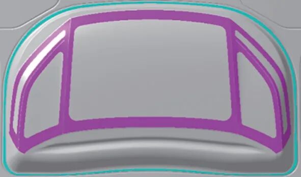

⑶强压面。强压面一般在外板模具才有,设计在冲压时冲压件容易变形、滑移的地方,比如门拉手、侧围后翼子板腰线等,如图6 所示。强压面初始高度一般设定为0.3mm。
谈谈模具制造的两个关键工序:模具研配和调试方法(下)的图1
图6 强压面
模具各处型面有差异,造成材料流动差异,从而可能带来变形,所以减小材料流动距离可以减少变形。变形产生之后如果能对变形区域压一压、整一整,变形也会减小。设定强压面一方面可控制拉延到底前的材料流动,减小变形,一方面将板件局部在成形过程中不可避免而产生的形变整形,减轻变形。
不同部位产生材料流动和变形的程度是不一样的,对强压的要求也不一样。强压面在调试中不能求均匀,要仔细观察分析来确定如何推磨。这是外板模具调试最难、最需要技术和经验的工作之一。

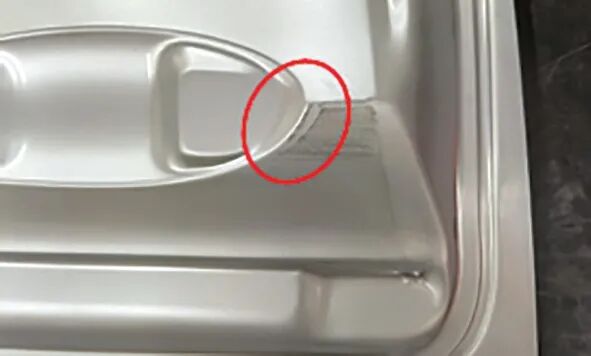

⑹拉延模调试的常见问题。拉延模调试常见的问题有起皱、变形、开裂、暗裂、拉伤、滑移、压伤。外板拉延重在控制变形,内板拉延重在控制起皱和拉裂。如果没有烧焊过压料面和拉延筋,压料面研配好、推磨光顺,一般都没有拉伤。压伤是上下模间隙不足造成的。滑移跟工艺、模具设计有关,也可以通过调整强压面、模具圆角、材料定位来改善滑移。图7 为门拉手附近出现滑移。

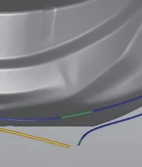

另外,拉延过程中某些局部不可避免地会产生材料集聚,即使最后材料又被拉开了,还是会产生变形。比如轿车后三角窗的后角部区域,见图8。这种情况一般通过加大压边力减少材料流入和调整压边圈高度减少材料拉延时锁入量来调整,或者修改局部造型改变材料流动和集聚,或者上模局部加强压面对其整平。变形的原因很多,解决变形的对策也不同,要学会观察、分析。

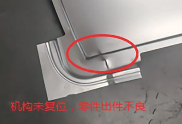

第三类,模具的一些功能机构动作不良造成变形,如图10 所示。模具的功能机构动作不良造成变形也是常见现象。如翻边顶起机构在顶件的时候顶起力过大、几个机构动作不协调、顶出力不均,切边模废料刀型面没配好造成零件跟模具不能良好贴合等。发现零件变形,要对对应工艺的机构进行排查,对不良机构进行改善,消除变形。
