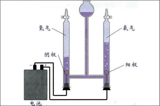

电解水制氧原理
核潜艇里担负生产氧气的主要装置是电解水制氧装置,它的基本原理是用电离分解法把水(H2O)分解为氢(H)和氧(O),氧气通过全船通风换气系统输送到船舱的每个角落,供给人员呼吸,而氢气则被储存在氢气罐里,择机排出船外。由于电解水制氧装置需消耗大量的电能,所以常规潜艇上不用此法制氧。
