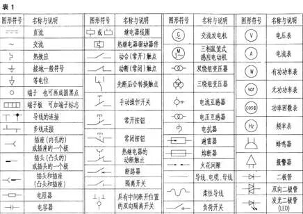

常用电气图形符号(见表1)
电工线路图怎么画?一文教你轻松看懂电路图!的图4
