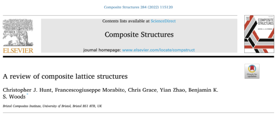

2022年,在新一期的《Composite Structures》期刊上,刊出了英国布里斯托大学有关复合材料点阵结构的综述文章《A review of composite lattice structures》,文章以复合材料点阵结构制造为重点,对不同结构形式的复合材料点阵结构及其制造工艺进行了详细综述。
布里斯托大学力学顶刊:复合材料点阵结构综述【收藏版】的图1

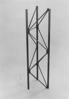

(1)组合式复合材料桁架结构
此类结构最早出现在1997 年,Schütze发表的文章中详细介绍 了Zeppelin-NT 飞艇中使用了复合材料点阵梁结构概念,这些梁具有等边三角形截面,并使用将单个构件粘接在一起的传统方法制造。这些构件由新型“夹层支柱”构成,采用轻质泡沫芯材,外围环绕薄的单向 (UD) 复合材料层和编织玻璃布。该桁架的重量约为同类铝桁架重量的一半。
布里斯托大学力学顶刊:复合材料点阵结构综述【收藏版】的图2
等边三角形截面桁架结构

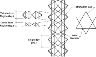

IsoTrusses 的制造涉及连续纤维缠绕,以同时形成晶格几何形状和单个构件。这些结构的几何形状很复杂,具有不同的横截面形状和几种不同的布局。研究最多的布局称为 6 节点 IsoTruss,由六个纵向构件和两组相对的六个螺旋构件组成。其他变体还包括 8 节点和双壳 IsoTruss。
布里斯托大学力学顶刊:复合材料点阵结构综述【收藏版】的图3
6 节点IsoTruss结构

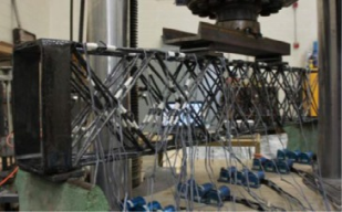

从 IsoTruss衍生的另一种结构是矩形截面 的IsoBeam 技术,与IsoTruss相比,IsoBeam 通过重新定位远离梁中性轴的一些纵向构件来提高抗弯刚度。然而,这是以增加制造复杂性为代价的。目前,关于这一概念已经通过实验研究了由预浸材料的长丝缠绕制造样品的弯曲行为。
布里斯托大学力学顶刊:复合材料点阵结构综述【收藏版】的图4
矩形截面IsoBeam

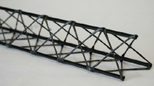

(3)WrapToR 桁架
2012 年,马里兰大学的研究人员发表了 2009 年开始的关于打破世界纪录的 Gamera II 人力直升机的设计工作。为了满足直升机叶片和机身的严苛质量要求,设计师开发了一种新型复合材料点阵梁,该梁采用纤维缠绕法制造。该概念后来被命名为缠绕式丝束增强 (WrapToR) 桁架。WrapToR 桁架制造过程包括将预制管状复合材料纵向构件固定在旋转心轴上,同时将湿纤维束缠绕在它们周围。然后将润湿的丝束固化,形成剪切构件,这些剪切构件同时彼此共固化并与下面的纵向构件共胶接。
布里斯托大学力学顶刊:复合材料点阵结构综述【收藏版】的图5
三角形截面梁WrapToR 桁架

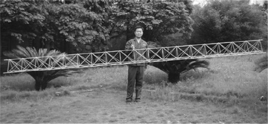

(4)纤维缠绕 GFRP 桁架
2011 年由Ju 等人提出了玻璃纤维增强聚合物 (GRFP) 桁架概念。该结构具有三个纵向构件,形成等边三角形的截面形状。纵向构件由与纵向轴线对角延伸的螺旋缠绕构件和垂直于梁纵向轴线延伸的垂直支柱连接。
布里斯托大学力学顶刊:复合材料点阵结构综述【收藏版】的图6

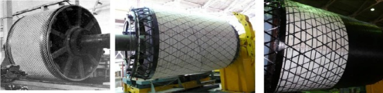

格栅加筋的重复几何布置特别适合通过纤维缠绕进行制造,尤其是圆柱形结构。俄罗斯曾使用纤维缠绕来制造用于质子M运载火箭有效载荷适配器结构。该运载火箭成功发射40次,与铝合金结构相比,该适配器的质量降低了60%,成本降低了30%。
布里斯托大学力学顶刊:复合材料点阵结构综述【收藏版】的图9
纤维缠绕轴

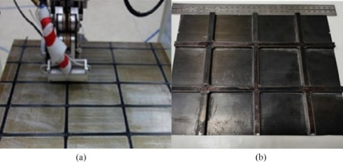

另外,还可以通过自动铺丝工艺来制造正交格栅加筋板。通过自动铺丝机的“Clamp-Cut-Continue”功能来减少筋条交叉点的堆积和波纹。
布里斯托大学力学顶刊:复合材料点阵结构综述【收藏版】的图11

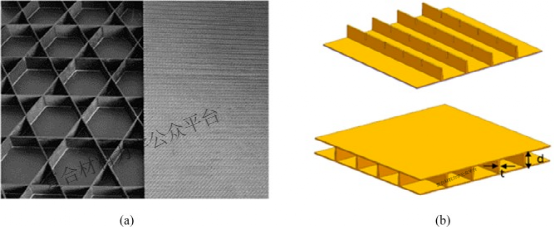

3.2格栅夹芯结构
格栅夹芯结构与单壁格栅加筋结构的主要区别是格栅夹芯结构包含内外壁板,格栅加筋结构只包含单侧壁板。
布里斯托大学力学顶刊:复合材料点阵结构综述【收藏版】的图12

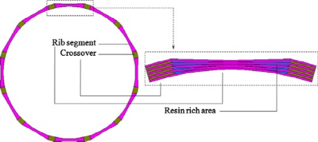

(2)加强筋交叉处的材料堆积
格栅结构制造中固有的问题是加强筋交叉处的材料堆积。筋的交叉导致纤维桥接,并在交叉区域形成富脂区(下图),从而降低机械性能并导致早期失效。为了解决这个问题,通常采用三种方法。
布里斯托大学力学顶刊:复合材料点阵结构综述【收藏版】的图13

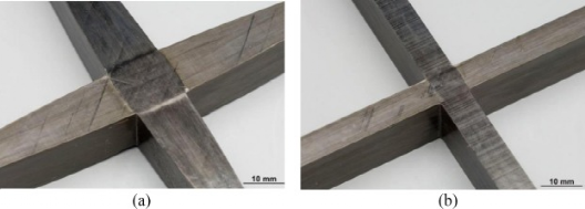

第一种方法是允许加强筋的尺寸在接近交叉点时发生变化。通常,通过允许模具具有足够的灵活性来改变格栅厚度。厚度变化会导致平面外纤维波动,降低机械性能,尤其是在压缩条件下。NLR的研究人员使用自动铺放工艺,将交叉处的纵梁进行局部减薄和加宽,保持筋条总厚度不变。如下图左所示。虽然这种方法可以适用于以大约90°相交并且具有大部分双对称轮廓的筋,但是对于不具有双对称相交的不等轴格栅结构,筋的加宽仍然会导致厚度和纤维桥接的增加。
第二种方法是保持尺寸不变,但通过改变树脂含量来进行补偿。这种方法导致加强筋中的高树脂含量和交叉处的高纤维含量。这种方法的主要缺点是加强筋的机械性能随之降低。
第三种方法是去除材料。这种方法不可避免地导致交叉点处的纤维不连续。德国航天中心的研究人员利用自动铺带的切割能力实现了这一点。在铺放过程中交替切割层,以产生具有恒定厚度、宽度和树脂含量的配置(参见下图右)。这种方法的明显缺点是纤维的不连续性导致交叉部分的载荷传递效率低。
布里斯托大学力学顶刊:复合材料点阵结构综述【收藏版】的图14

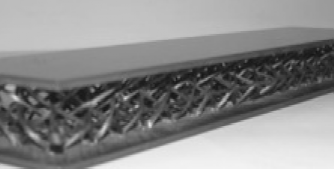

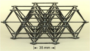

下图所示是一种“交织碳纤维增强点阵结构”。上下两个层压板上钻有成排的孔。浸胶的纤维束通过面板中的孔缝合,布置成在八面体立方晶胞,然后形成3D点阵芯材。在缝合过程之后,通过增加上下面板之间的间隔来扩大芯材,从而在无需内部模具的情况下张紧和拉直丝束。然后在面板外侧增加覆盖层,以达到期望的厚度和平滑度。整个组件在热压罐中固化。
布里斯托大学力学顶刊:复合材料点阵结构综述【收藏版】的图15
三维交错点阵夹层

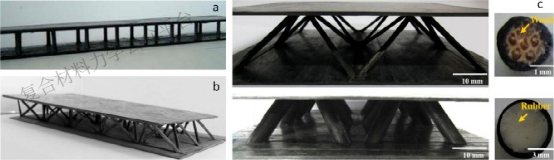

类似的还有八面体缝合夹芯和桁架编织夹芯。芯材的成型还可以使用真空辅助树脂传递模塑(VARTM)或消失模。
布里斯托大学力学顶刊:复合材料点阵结构综述【收藏版】的图16
缝合点阵夹芯
布里斯托大学力学顶刊:复合材料点阵结构综述【收藏版】的图17
采用消失模和VARTM制作的点阵夹芯结构

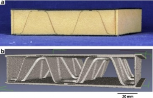

(3)共固化波纹点阵夹芯
这类结构由多组件组成,芯材和面板之间采用共固化连接,支柱的几何形状可以不断变化来适应载荷的分布。
布里斯托大学力学顶刊:复合材料点阵结构综述【收藏版】的图19

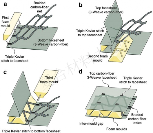

(4)泡沫芯模编织网夹芯
该结构属于一种混合点阵夹芯结构,由金字塔形碳纤维晶格芯材和聚合物泡沫构成。碳纤维编织芯材通过三维编织制成,然后使用Kevlar纤维将编织网的节点缝合到3D编织织物面板上。整个结构通过被真空袋抽真空注入环氧树脂。在树脂的真空灌注过程中,泡沫支撑并限定了晶格的横截面形状,泡沫被嵌入在里面,因此也有助于增强点阵夹芯结构的强度和抗冲击性。

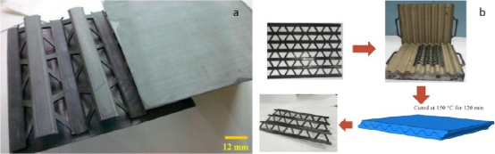

(2)波纹板或预浸料片切割
通过在波纹模具中热压单向CFRP预浸料制备成波纹复合板。然后用数控激光切割机将波纹板切割成不同类型的桁架芯材。
布里斯托大学力学顶刊:复合材料点阵结构综述【收藏版】的图22

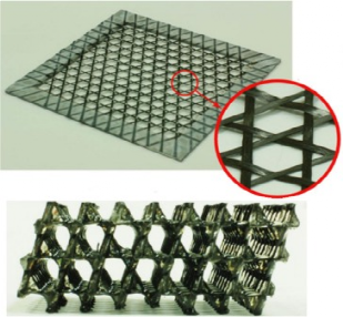

(3)丝网编织–单向拉挤支柱嵌入
采用三轴编织形成复合材料编织网,然后与交错的单向拉挤支柱连接在一起形成3D 网格,编织网与支柱组件浸入树脂中进行粘接。

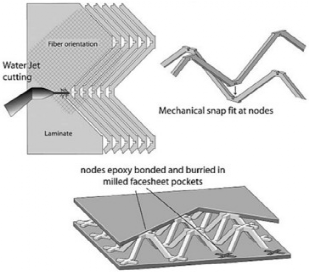

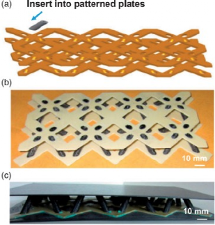

(5)层压板卡扣配合
可实现复杂的点阵结构,这种方法的主要特征是通过从层压板切割形成锯齿状互锁结构来组装点阵芯材。芯材与面板通过粘接进行连接。
布里斯托大学力学顶刊:复合材料点阵结构综述【收藏版】的图25
卡扣式CFRP八边形桁架结构
布里斯托大学力学顶刊:复合材料点阵结构综述【收藏版】的图26
点阵结构切割和折断过程

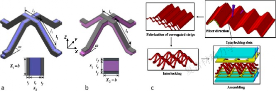

布里斯托大学力学顶刊:复合材料点阵结构综述【收藏版】的图27
点阵结构制造及组装示意图:a)平板卡扣,b)波纹条互锁,c)结构组装

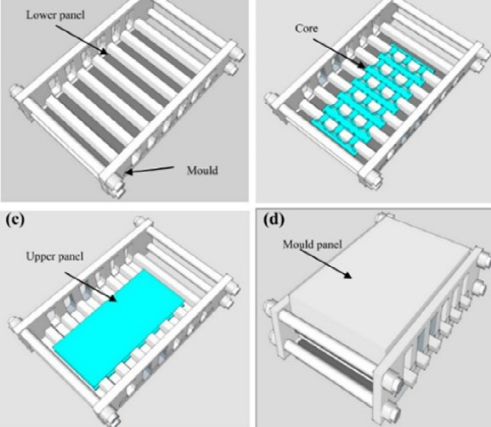

4.3 模具设计

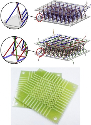

对于各类空间点阵结构,其复杂的几何形状使得相应的模具设计也异常复杂。一般来说,点阵夹层结构模具的复杂性与制作完整面板所需的操作次数成反比。固化后所需的工序越少,所需的模具复杂性就越大。在单部件方法中,由于蒙皮面板包围网格模具,唯一可行的模具是可拆卸模具或利用消失模,另外也可以由留在面板内部的型芯嵌件(例如泡沫)形成模具。
布里斯托大学力学顶刊:复合材料点阵结构综述【收藏版】的图29
支柱轧制工装及固化工艺示意图

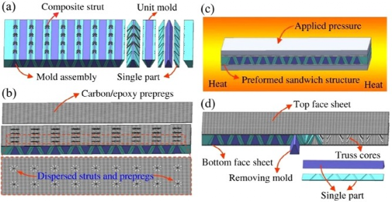

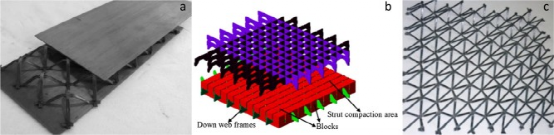

布里斯托大学力学顶刊:复合材料点阵结构综述【收藏版】的图30
使用可拆卸模具制造单组件分级桁架结构
布里斯托大学力学顶刊:复合材料点阵结构综述【收藏版】的图31
带有泡沫楔形模具的混合编织点阵结构
布里斯托大学力学顶刊:复合材料点阵结构综述【收藏版】的图32
纱线与带孔板的缝合及拉紧

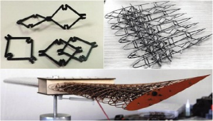

5. 其他复合材料点阵结构
除了上述几种类型的点阵结构之外,还有一部分特殊的点阵结构,往往涉及能够生产更通用的三维复合晶格的制造过程,这些点阵不限于特定的宏观形式。其制造主要是通过基于长丝沉积模型(FDM)的3D打印机的改进来解决。或者通过螺栓连接、焊接方式组装大型桁架结构。
布里斯托大学力学顶刊:复合材料点阵结构综述【收藏版】的图34
连续纤维3D打印概念
布里斯托大学力学顶刊:复合材料点阵结构综述【收藏版】的图35
数字变形机翼基本部件和组装结构
