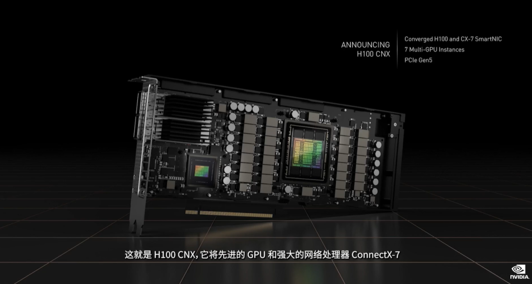

3、融合加速器H100 CNX:耦合H100 GPU与ConnectX-7和以太网智能网卡,可为I/O密集型应用提供更强劲的性能。

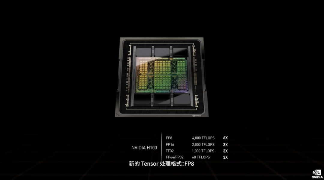

作为全球首款基于Hopper架构的GPU,英伟达 H100接过为加速AI和高性能计算(HPC)扛旗的重任,FP64、TF32、FP16精度下AI性能都达到A100的3倍。
英伟达连甩20枚AI核弹!800亿晶体管GPU、144核CPU来了的图7
可以看到, NVIDIA 越来越热衷于走 稀疏化路线 。过去六年,英伟达相继研发了使用FP32、FP16进行训练的技术。 此次H100的 性能介绍又出现了 新的 Tensor 处理格式FP8,而FP8精度下的AI性能可达到4PFLOPS,约为A100 FP16的6倍。

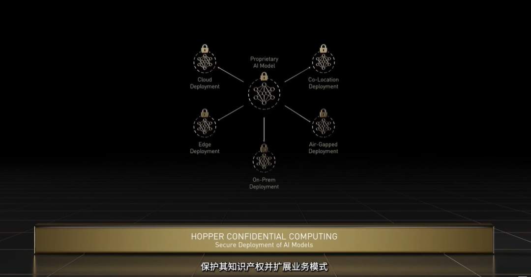

4)机密计算:H100是全球首款具有机密计算功能的GPU加速器,能保护AI模型和正在处理的  客  户  数  据 ,可以应用在医疗健康和金融服务等隐私敏感型行业的联邦学习,以及共享云基础设施。

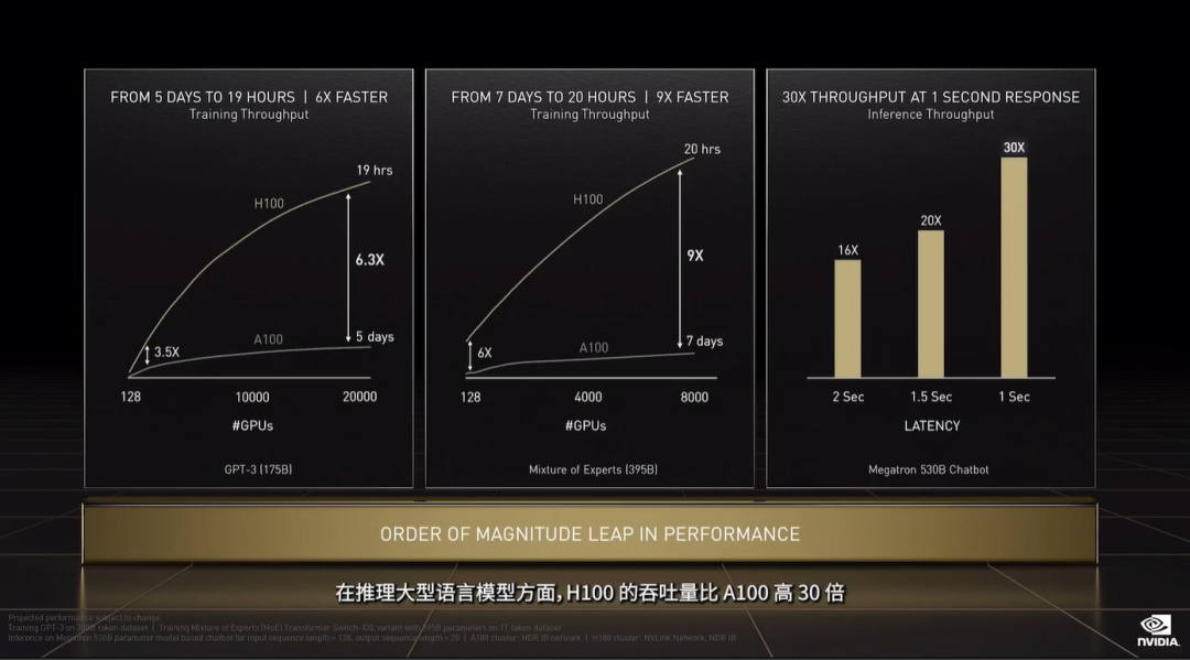

比如,用H100支持聊天机器人使用的monolithic Transformer语言模型Megatron 530B,吞吐量比上一代产品高出30倍,同时能满足实时对话式AI所需的次秒级延迟。
再比如用H100训练包含3950亿个参数的混合专家模型,训练速度可加速高达9倍,训练时间从几周缩短到几天。

为了将Hopper的强大算力引入主流服务器,英伟达推出了全新的融合加速器H100 CNX。它将网络与GPU直接相连,耦合H100 GPU与英伟达ConnectX-7 400Gb/s InfiniBand和以太网智能网卡,使网络数据通过DMA以50GB/s的速度直接传输到H100,能够避免带宽瓶颈,为I/O密集型应用提供更强劲的性能。

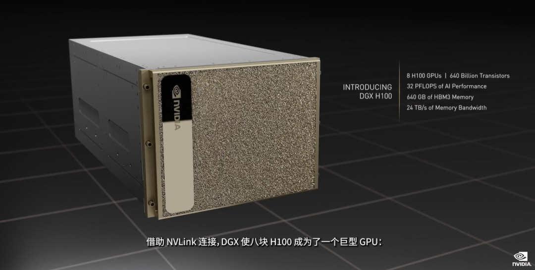

第四代英伟达DGX系统DGX H100是一款基于英伟达H100 Tensor Core GPU的AI平台。
英伟达连甩20枚AI核弹!800亿晶体管GPU、144核CPU来了的图12
每个DGX H100系统配备8块H100 GPU,总计有6400亿个晶体管,由NVLink连接,在全新的FP8精度下AI性能可达32Petaflops,比上一代系统性能高6
DGX H100系统中每块GPU都通过第四代 NVLink连接,可提供900GB/s的带宽,是上一代系统的1.5。DGX H100的显存带宽可达24TB/s。
该系统支持双x86 CPU,每个系统还包含2个英伟达BlueField-3 DPU,用于卸载、加速和隔离高级网络、存储及安全服务。
8个英伟达ConnectX-7 Quantum-2 InfiniBand网卡能够提供400GB/s的吞吐量,可用于连接计算和存储,这一速度比上一代系统提升了1

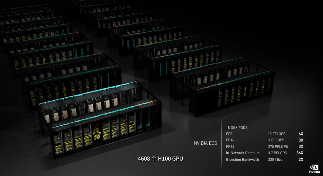

黄仁勋还透露说,英伟达正在打造Eos超级计算机,并称这是“首个Hopper AI工厂”,将于数月后推出。
该超算包含18个DGX POD、576台DGX H100系统,共计4608块DGX H100 GPU,预计将提供18.4ExaflopsAI算力,这比目前运行速度最快的日本富岳(Fugaku)超级计算机4。在传统科学计算方面,Eos预计可提供275Petaflops的性能

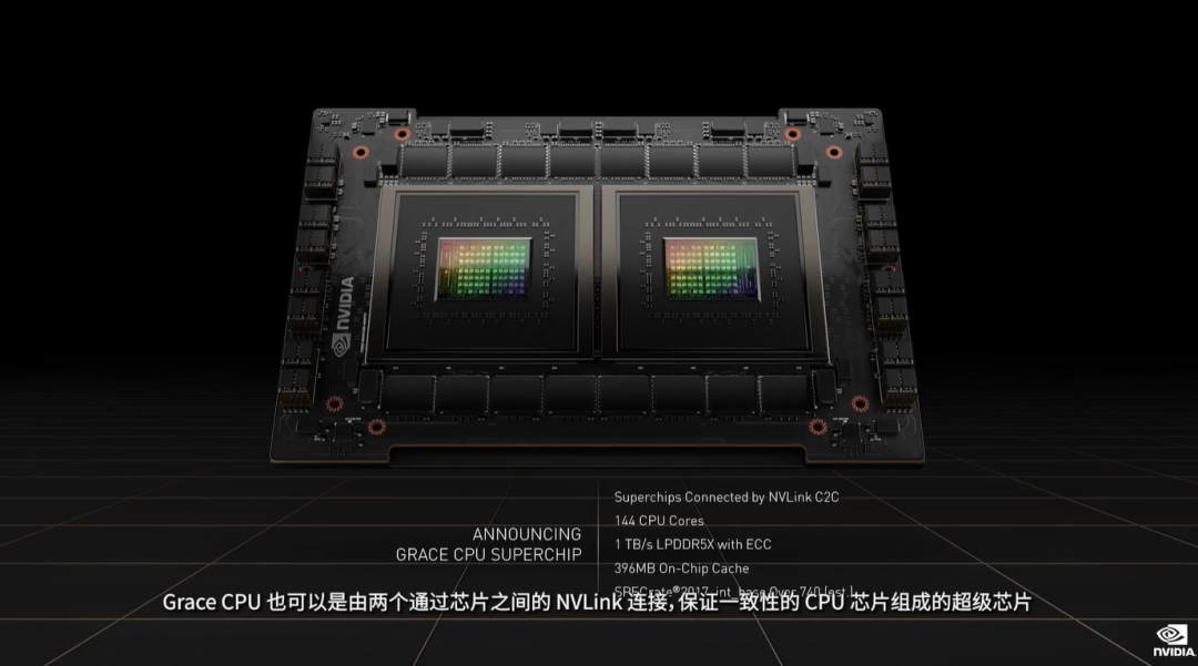

Grace CPU超级芯片也可以是由两个CPU芯片组成。它们之间通过高速、低延迟的芯片到芯片互连技术NVLink-C2C连在一起。
英伟达连甩20枚AI核弹!800亿晶体管GPU、144核CPU来了的图19
基于最新的 Armv9 架构,单个 socket 拥有 144 CPU 核心, 具备最高的单线程核心性能,支持Arm新一代矢量扩展

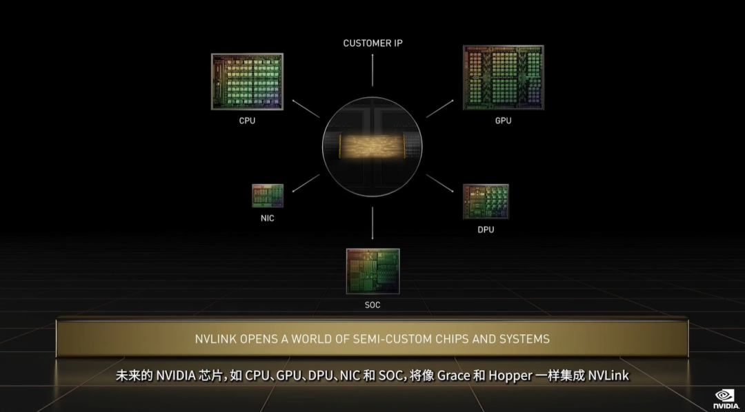

我们单独来说一下NVLink-C2C技术。
前面说的Grace CPU超级芯片系列、去年发布的Grace Hopper超级芯片都采用了这一技术来连接处理器芯片。
NVIDIA超大规模计算副总裁Ian Buck认为:“为应对摩尔定律发展趋缓的局面,必须开发小芯片和异构计算。”
因此,英伟达利用其在高速互连方面的专业知识开发出统一、开放的NVLink-C2C互连技术。
该技术支持定制裸片与英伟达GPU、CPU、DPU、NIC和SoC之间实现一致的互连,从而通过小芯片构建出新型的集成产品,助力数据中心打造新一代的系统级集成。
英伟达连甩20枚AI核弹!800亿晶体管GPU、144核CPU来了的图21
NVLink-C2C现已为半定制芯片开放,支持其与NVIDIA技术的集成。
通过采用先进的封装技术,英伟达NVLink-C2C互连链路的能效最多可比NVIDIA芯片上的PCIe Gen 5高出25倍,面积效率高出90,可实现每秒900GB乃至更高的一致互联带宽。
NVLink-C2C支持Arm AMBA一致性集线器接口(AMBA CHI)协议,或CXL工业标准协议,可实现设备间的互操作性。 当前英伟达和Arm正在密切合作,以强化AMBA CHI来支持与其他互连处理器完全一致且安全的加速器。
NVIDIA NVLink-C2C依托于英伟达的SERDES和LINK设计技术,可从PCB级集成和多芯片模组扩展到硅插入器和晶圆级连接。这可提供极高的带宽,同时优化能效和裸片面积效率。
除NVLink-C2C之外,NVIDIA还将支持本月早些时候发布的通用小芯片互连传输通道UCIe标准。

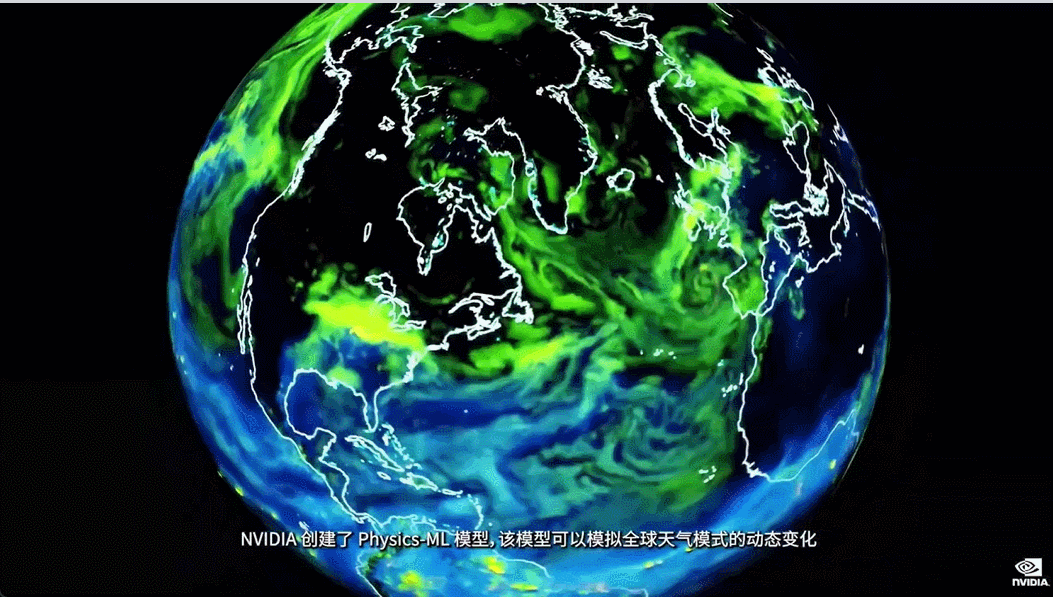

英伟达将使用其首台AI数字孪生超级计算机Earth-2来应对气候变化挑战,并创建了Physics-ML模型来模拟全球天气模式的动态变化。
英伟达连甩20枚AI核弹!800亿晶体管GPU、144核CPU来了的图23
英伟达还与来自加州理工学院、伯克利实验室等高校及科研机构的研究人员们开发了一个天气预报AI模型FourCastNet,该模型基于10TB的地球系统数据进行训练,首次在降水预测上达到比先进的数值模型更高的准确率,并使预测速度提高了4~5个数量级。 以前,传统的数值模拟需要一年时间,而现在只需几分钟。

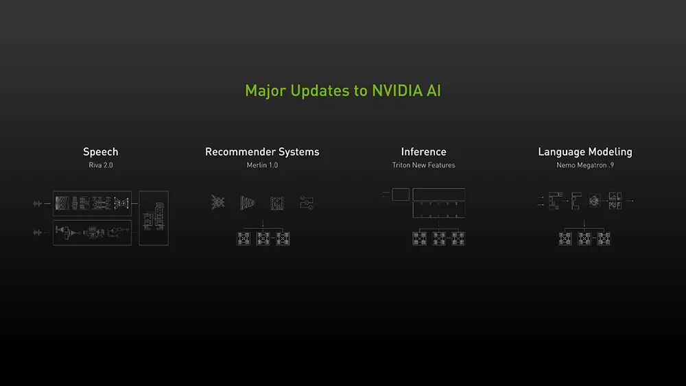

NVIDIA Triton是一款开源的、超大规模的模型推理服务器,是AI部署的“中央车站”,它支持CNN、RNN、GNN、Transformer等各种模型、各类AI框架及各类机器学习平台,支持在云、本地、边缘或嵌入式设备运行。
同时,黄仁勋宣布英伟达对话式AI服务Riva全面发行,Riva 2.0版本支持识别7种语言,可将神经文本转换为不同性别发声的语音,用户可通过其TAO迁移学习工具包进行自定义调优。
Maxine是一个AI模型工具包,现已拥有30个先进模型,可优化实时视频通信的视听效果。比如开远程视频会议时,Maxine可实现说话者与所有参会者保持眼神交流,并能将说的语言实时切换成另一种语言,而且音色听起来不变。
英伟达连甩20枚AI核弹!800亿晶体管GPU、144核CPU来了的图25
本次GTC发布的版本增加了用于回声消除和音频超分辨率的新模型。

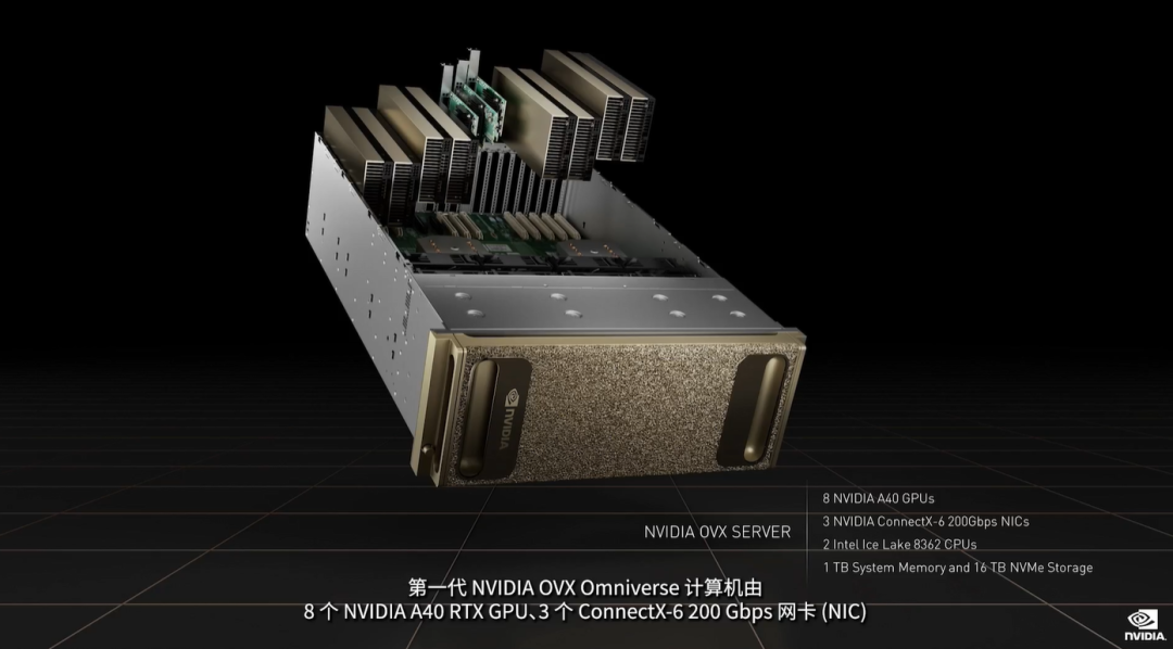

OVX是首款Omniverse计算系统,由8个英伟达A40 RTX GPU、3个ConnectX-6 200Gbps网卡(NIC)和2个英特尔至强Ice Lake CPU组成。
32OVX服务器可构成OVX SuperPOD超级集群,实现这一连接的关键设施是英伟达今日新推出的Spectrum-4以太网平台。
