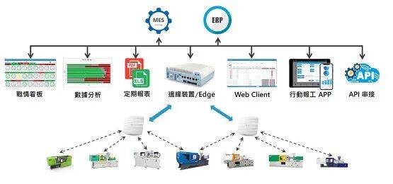

面对上述问题,解决问题的第一步,从全厂可视化做起,透过「射出机联网」即时管理系统,让资讯即时化且一致,运用机联网科技快速掌握生产周期,同时以这样的基础朝即时生产做展开,收集即时正确的数据并针对问题进行最佳化管理以提升生产效率。

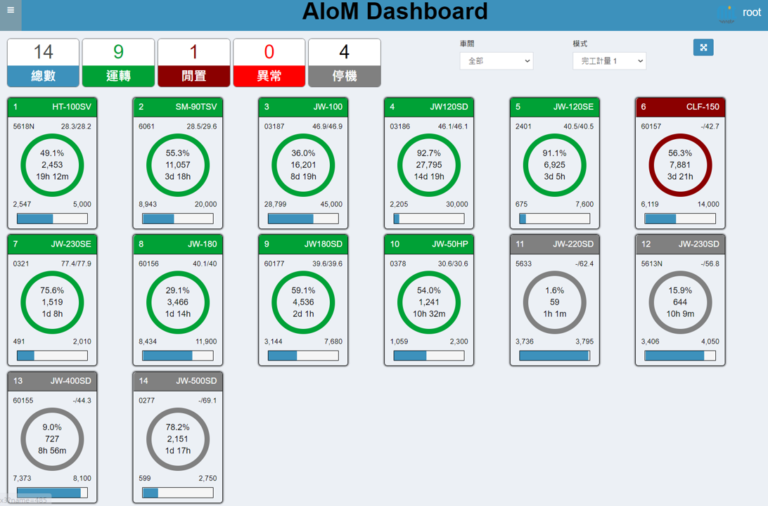

在SMB 智慧机上盒辅导计画的契机下,全厂于2018年透过型创辅导完成机连网基础部署,分别针对机台状态、稼动资讯、生产管理可视化等资讯进行整合分析。例如,主管人员可透过即时看板随时掌握全厂机台即时状态,就算人不在现场也不用担心工厂有状况时会没人处理,所有现场人员能够轻易掌握闲置或异常的机台,收到异常通报的当下就可以立刻处理,透过此机制让设备闲置时间缩短。

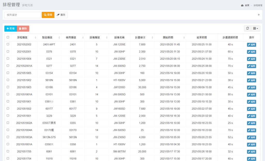

原本依赖人工巡检,排程进度没办法透明化,管理者亦无法即时掌握生产排程。经系统整合后,可透过系统建立排程系统,让模具资料和设备资料都上系统,从系统上能了解是否所有排程项目都有进行制造生产,可以明确知道排程的实际生产状况进而达到排程可视化,除了方便人员操作也能明确掌握即时状态。有别于原本需花费大量时间盯厂的情况,透过系统管理,即时掌握机台实际的生产状况,以避免计画排程与实际生产状况不同,这也让管理者多出更多时间,转而增加许多管理品质的价值,让产品能够如期完成甚至更为提早。

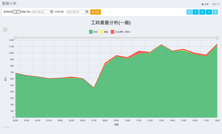

导入数位化管理,提升工作效率的图2图1:完工计量管理功能图

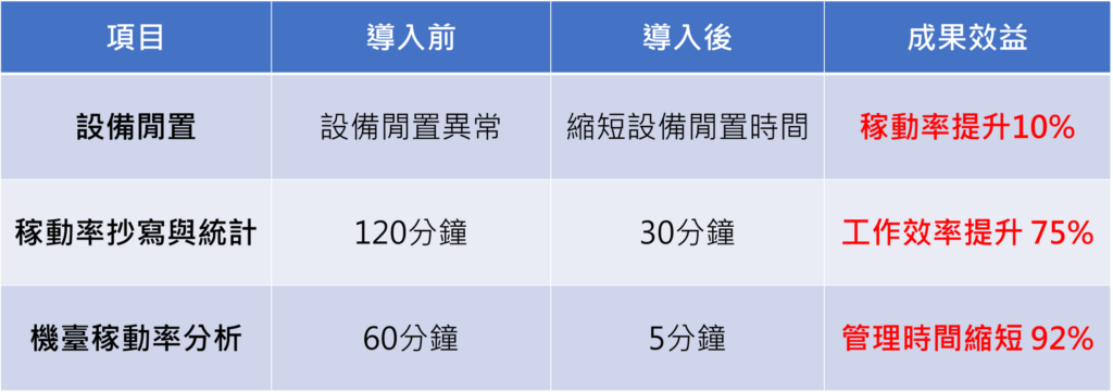

藉由射出机联网远端监控全厂稼动状态,透过稼动率解析明确厘清生产状态,适时做出决策。透过完工计量的达成率,可以确实比较出产出较低落的设备,或是常故障的设备,可从稼动率真实判断实际情况,有效厘清设备使用率并依此数据来规划设备汰旧换新,带来的效益如下:
• 缩短设备闲置,稼动率提升10%;
• 取代人工抄写稼动率与数据统计,使工作效率提升75%;
• 导入系统进行机台稼动率分析,使管理时间缩短92%。
导入机联网系统后,生产状态从传统人工纸本记录转变成自动化数据采集,并且将14 台超过4 种不同厂牌设备串连在一起,所呈现的数据与看板是原先所做不到的。透过踏出数位转型的第一步,该案例成功提升机台稼动率并且确保了生产周期的稳定性!■

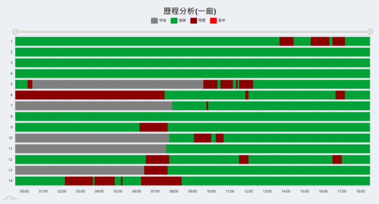

图3:设备历程记录

图4:生产排程应用
