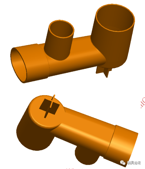

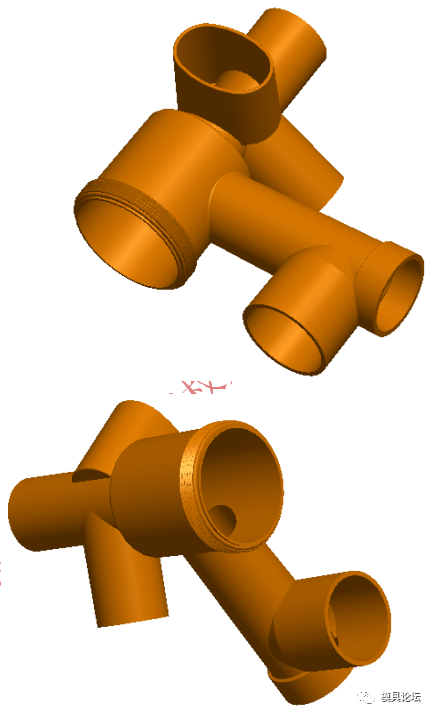

多通管接头产品见图1,产品分为AB两种,A最大外形尺寸为137.5 mm x 76.30 mm x129.00 mm, 塑件平均胶位厚度2.00 mm,塑件材料为PP,缩水率为1.013,塑件质量为64.50克。B最大外形尺寸为145.0 mm x 47.30 mm x92.00 mm, 塑件平均胶位厚度2.00 mm,塑件质量为51.50克。塑件技术要求为不得存在披峰、注塑不满、流纹、气孔、翘曲变形、银纹、冷料、喷射纹等各种缺陷。

A产品
多通管接头液压抽芯注射模具设计+3d的图2
B产品
图1 多通管接头图

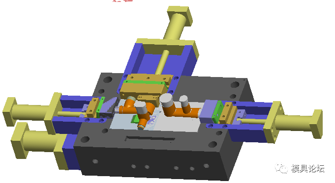

图2  模具设计排位图

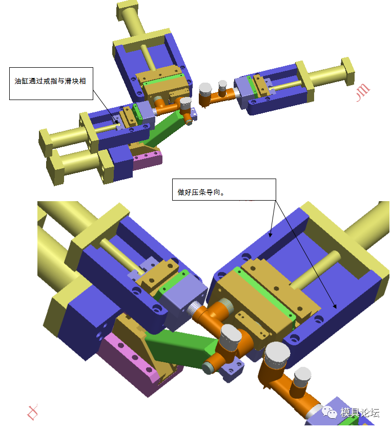

图3   后模滑块组合图
从图1可以看出,塑件A为复杂六通管接头,其中一处口部边缘外径有螺纹,另有一处口部倾斜。塑件B为三通管接头,内孔抽芯距离较长。多通管接头模具设计的难点有以下几点;1.开模方向,即塑件的动定模具两侧分析,滑块朝向哪一侧的分析。2.油缸抽芯和斜导柱抽芯的确定。3.滑块在内孔中的结合分析,即中子结合处不能阻碍中子运动,中子结合处不能有披锋,中子在射胶压力下不能弯曲变形。

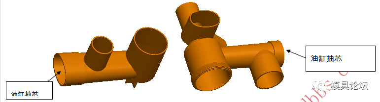

本套模具中,塑件的开模方向分析是关键。对于塑件A,将斜的接头朝向动模,见图2所示。对于塑件B,将十字骨位朝向动模,最大抽芯方向朝向外侧。模具设计型腔排位为1+1,模胚为标准模胚4060,浇注系统为潜伏式浇口。
多通管接头液压抽芯注射模具设计+3d的图5
                          图4 模具排位分析
根据塑件的结构,确定了开模方向,做好排位。本套模具的滑块抽芯采用了液压油缸抽芯。多通管件的模具,内孔抽芯时往往需要做好内孔的两个中子的对碰封胶问题。一般来说,抽芯距离超过70时,必须采用油缸抽芯。如果采用斜导柱抽芯,则斜导柱强度和刚性不足,而且斜导柱的长度过长,伸出模外。另一个原因,油缸抽芯便于控制抽芯的时机,使相互对碰的中子能够很好地实现封胶。
    油缸抽芯的注意事项如下;
1.做好滑块的导向。通常可以设计导柱导套为活塞杆导向并增加刚性。也可以在压条上做导向,例如本套模具。
2.油缸的连接,不可将油缸活塞杆直接连接在滑块上。而是在活塞杆的头部拧一个戒指。将戒指卡在滑块尾部的T形槽内。
3.油缸抽芯行程的确认。通常需要在行程的起始两个位置设计行程开关来控制油缸运作。
4.油缸大小的选择。设计油缸抽芯,需要确认活塞杆在有杆腔或在无杆腔施加压力。必要时需要通过计算来选择。
5.对于某些模具,需要分析油缸是推出或者是缩进。即模具抽芯所需要的滑块抽芯动作。
6.油缸抽芯时,模具的成型周期会受到影响,因此,需要得到客户的确认。
7.设计油缸抽芯的模具时,油管需要适当固定,防止影响模具动作。如果需要模具运作平衡,则设计集油器,将进出油的接头统一进出油。
8.油缸抽芯时,油温需要保持稳定。油缸抽芯在高温模具中慎用。
9.油缸抽芯时,必须采用铲基锁紧油缸。特别小的孔位抽芯,可以不锁,利用油缸本身的力量锁紧。
