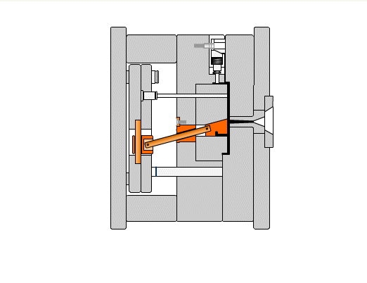

一、加强筋的拔模斜度
由刚度理论可知,加强筋的高度越高,其刚度越大,那么把加强筋设计得越高是否越好呢?
显然,对于注塑成型来说,并不是这样的,按注塑成型原理,塑件最后需要从模具中被顶出,为了让塑件能被顺利顶出,塑件需在开模方向上设计一定的拔模斜度。
塑胶的结构设计:加强筋篇(下)的图1
所以,加强筋也是需要设计拔模斜度,拔模斜度理论上越大,塑件就更容易被顶出,但是拔模斜度α越大,加强筋的顶部厚度C就越小,或者说同样的拔模斜度,加强筋高度H越高,顶部厚度C就越小;加强筋高度H太高,顶部厚度C值太小有以下坏处:
1)加强筋的本身的强度被削弱,进而影响整个塑胶件的刚度或强度。
2)需要更高的注射压力,甚至会引起短射而缺胶。
3)增加了与模具型芯的接触面积,加强筋与模具型芯的摩擦力增大,需要更大的顶出力,塑件容易顶变形。
塑胶的结构设计:加强筋篇(下)的图2

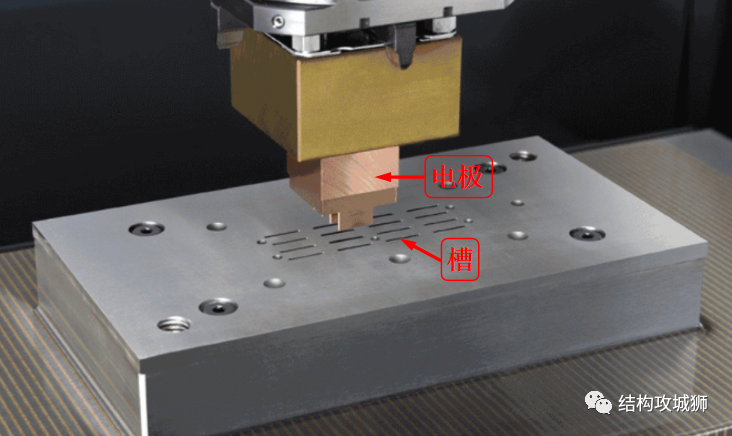

4)加强筋在模具上是一条条细窄的槽,采用常规的铣削方法很难加工,一般采用电火花放电加工。
塑胶的结构设计:加强筋篇(下)的图3
电火花加工的优势主要反映在深槽窄缝的加工,内清角的加工,棱边清晰的加工,细微、复杂、精密加工,深型腔的加工等,还有超硬材料的加工,这些都是常规的铣削加工能力欠缺之处。
塑胶的结构设计:加强筋篇(下)的图4
但是电火花加工的速度慢,特别是精加工,耗时长。所以,在保证塑胶件刚度强度的情况下,应尽量降低加强筋的高度以及数量。

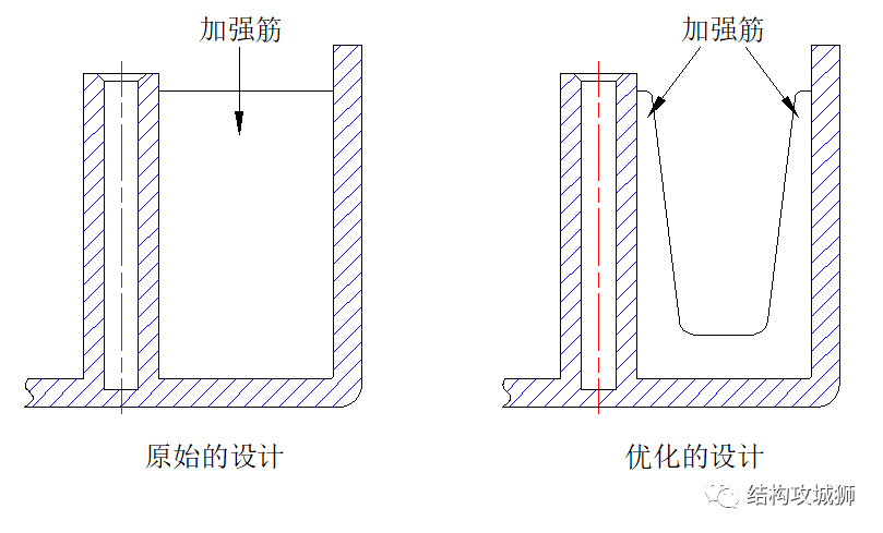

注意:当加强筋的高度H比较高,面积又比较大时,在保证强度情况下,应设法降低加强筋的面积,可采用以下方式:

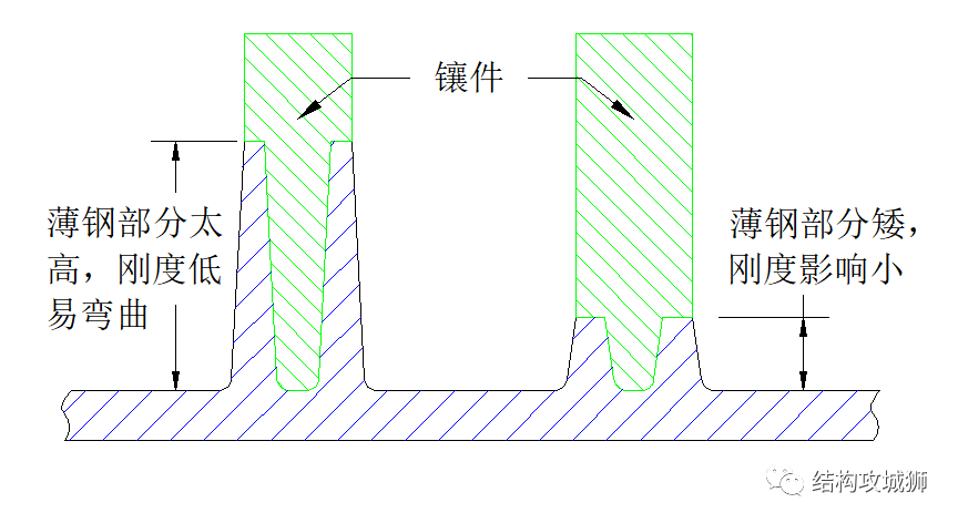

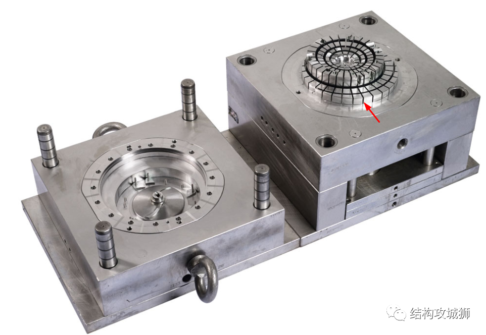

如果无法避免,加强筋在模具的设计应采用镶拼结构实现,即拆镶件,方便采用常规铣削方法对镶件单独加工,降低加工成本,并且有利于抛光,减小顶出力。
塑胶的结构设计:加强筋篇(下)的图6

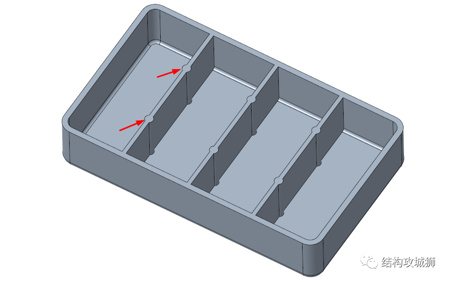

同时,为了提高加强筋处的熔融树脂的流动,可在加强筋上添加适当的引流柱,引流柱还在一定程度上增加加强筋的强度,也利于顶出,但背面要注意防缩痕。

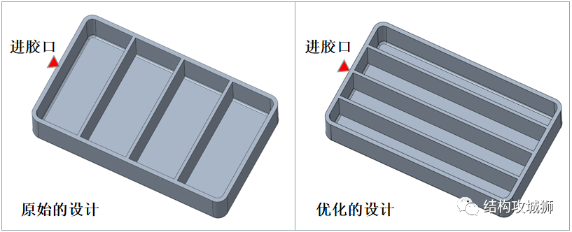

注意:加强筋的设计最好是平行于熔体流动的方向,因为穿过加强筋的流动会产生流动分歧,从而导致困气或受阻流动,受阻流动会增加内应力和短射风险。

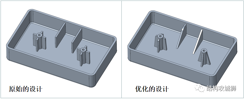

如果加强筋没有连接到内壁,加强筋顶端应避免直角的设计,在注射过程中,直角的设计很容易造成顶端困气,应导圆角或斜角缓和过渡,利于充填。
塑胶的结构设计:加强筋篇(下)的图11

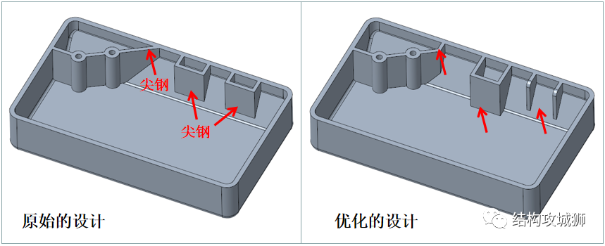

尖钢处理:加强筋与内壁连接处改成直角;在斜面上封闭的加强筋移到平面,或把封闭加强筋改为开放加强筋。
塑胶的结构设计:加强筋篇(下)的图12

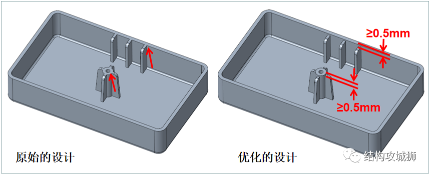

如果加强筋主要起加强作用,为了降低加强筋在模具上的加工精度,同时保证塑件装配面的尺寸精度,加强筋的端面不应与塑件的装配面平齐,应低于装配面知识0.5mm。
