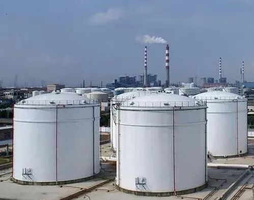

本文的常压储罐指的是立式圆筒形地上钢制焊接储罐
根据罐顶结构,常压储罐可分为固定顶罐、内浮顶罐和外浮顶罐。固定顶罐又分为自支撑拱顶罐和自支撑锥顶罐等。

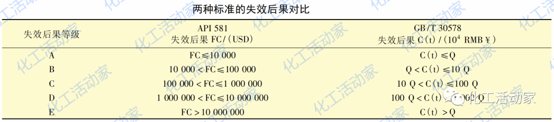

2008年9月,美国石油学会(API)颁布第二版API 581,首次给出了常压储罐失效可能性和失效后果(经济损失)的计算方法,给出了检验时间和检验方法的确定办法,对常压储罐的RBI评估,起到了指导作用。
2014年,以API581为基础,结合国内情况,颁布了GB/T 30578-2014《常压储罐基于风险的检验及评价标准》,该标准规定了立式钢制圆筒形常压储罐基于风险的检验和评价要求,对于国内实施常压储罐的风险评估具有指导意义。与API 581不同之处在于,GB/T 30578提出了失效后果(经济损失)可接受水平的基准值Q。

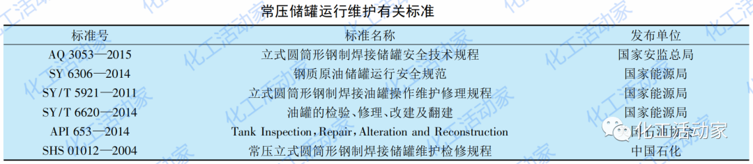

常压储罐运行维护方面的标准,主要有安全生产行业标准、石油天然气行业标准、中石化标准和API标准。
常压储罐分类、组成、管理及风险评估的图9
AQ 3053-2015规定了立式圆筒形钢制焊接储罐的材料、设计、预制、施工和验收、防雷、防静电、防腐蚀、使用管理、检验和安全附件各方面的基本安全要求。SY 6306-2014规定了钢制原油储罐的生产运行、检维修、应急处理、事故管理和弃置的安全要求。SY/T 5921-2011规定了立式圆筒形钢制焊接油罐的操作、维护和修理的技术要求。SY/T 6620-2014采用翻译法等同采标,与API 653-2014相同,主要阐述了油罐的检验、修理、改建及翻建的技术要求。SHS 01012-2004对常压立式圆筒形钢制焊接储罐的维护和检修进行了详细说明。
总的来说,AQ 3053-2015SY 6306-2014侧重于常压储罐的安全要求,标准的部分内容为强制性要求;SY/T 5921-2011SY/T 6620-2014API 653-2014SHS 01012-2004侧重于常压储罐的维护检修。

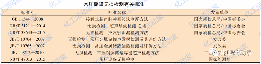

常压储罐的导波检测、漏磁检测、超声检测和声发射检测可以参考国家标准或者机械行业标准,而磁粉检测和渗透检测则可以参考NB/T 47013-2015《承压设备无损检测》标准
