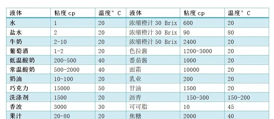

是不是常为确认物料粘度感觉头疼呢,以下表格作为参考:
说说流体粘度,常用流体粘度的图4

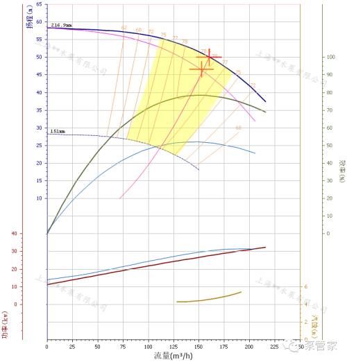

当然也有更加便捷的方法, 就是一般泵厂都会提供选型软件系统, 选型软件系统内部都自带粘度修正功能.
下图截图来源,义维科技的选型系统, 图中有两个十字线,上面的十字线是清水时的性能曲线,下面的十字线是修正后的性能曲线。从图中可以看出,黏度修正后,效率下降,功率上升了!
说说流体粘度,常用流体粘度的图5
