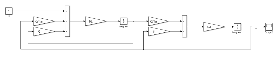

使用基本的Simulink模块,完成以上的数学关系搭建,模型如下图。对于微分方程,一般不选择微分建模,用积分表达更好一些。
Simulink中4种电机建模方式的图3

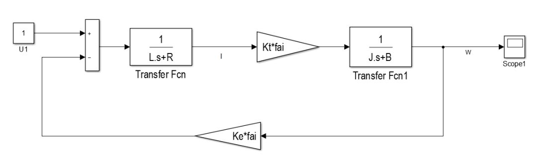

使用Transfer Fcn模块,完成以上的传递函数搭建,模型如下图。
Simulink中4种电机建模方式的图4

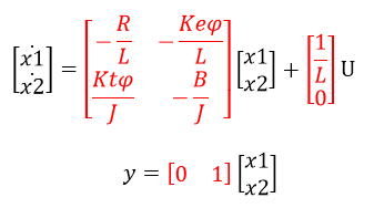

对电机两微分方程变换有:
dI/dt=-R/L*I-Ke*φ/L*w+U/L
dw/dt = Kt*φ/J*I-B/J*w
选取电流I、转速w作为状态变量,即x1=I,x2=w,y=w有:
Simulink中4种电机建模方式的图5
所以状态方程和输出方程可表达为:
Simulink中4种电机建模方式的图6
式中红色部分分别对应系统矩阵A、B、C。

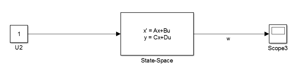

使用State-Space模块,完成以上的状态方程搭建,模型如下图。
Simulink中4种电机建模方式的图7

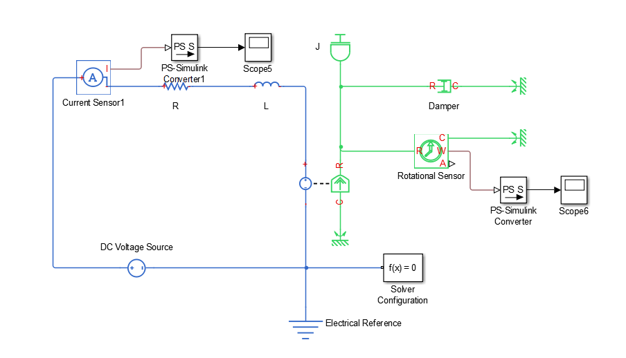

Simscape建模,就是利用Simscape中的物理建模工具箱进行建模。该工具箱中有机械、液压、电子、电气等各种物理元器件模型,我们不需要知道模型内部的物理学含义,只需要根据元件的物理连接关系进行组装,即可完成建模。
使用Simscape工具箱,按照电机电路连接关系和运动关系,完成电机的Simscape建模如下图。
Simulink中4种电机建模方式的图8
由于Simscape中的电转机械模块中使用的反电动势系数和扭矩系数相同,所以模型中对运动学参数进行了同比例调整。

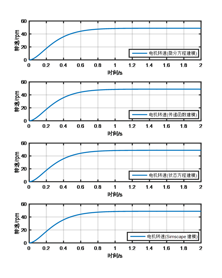

四种模型对比
给定输入电压为1V,观察4个模型的转速响应情况如下图。可以看出,转速响应一模一样,说明4个模型完全一致,建模方法正确。
Simulink中4种电机建模方式的图9
最后,按个人经验对以上四种建模方式进行总结:
微分方程建模:能完整体现模型的内部物理学关系,可以获取所有内部状态信号,对建模对象有充分认识且有研究需求时建议使用该方法;由于该建模过程比较繁琐,一般不建议使用该方法建模。
传递函数建模:能用简洁的方式体现模型输入输出之间的关系,一般建模时建议优先使用该方法;仅能体现输入输出信号,对于内部状态无法获取。
状态方程建模:能用最简洁的方式体现模型输入输出之间的关系,且同样适用于多输入多输出系统,同时也能观察系统内部状态;需要有一定现代控制理论基础,推导过程相对比较麻烦。
Simscape建模:不需要了解太多建模对象特性,可以获取所有内部状态信号,仅根据物理连接关系即可完成建模,对于非主要研究领域的建模建议采用此方法;需要一个一个元件组装,建模过程比较繁琐。
