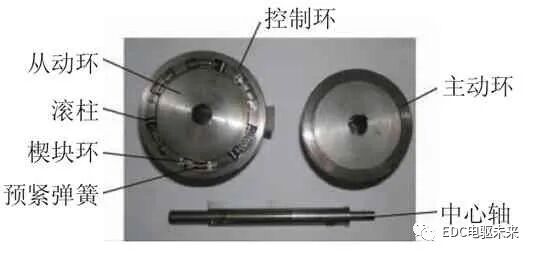

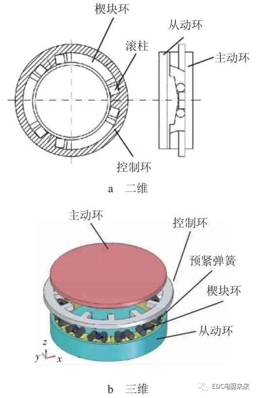

电控超越离合器的结构,如图1 所示。工作时,主从动部件依靠盘面传递扭矩。楔块环上表面为凸起的楔形对称结构,该结构使离合器能够在双向传递转矩;其下表面为平面,与从动环接触形成摩擦转矩,滚柱沿径向对称排布于楔块的斜面上,在主动环与楔块环之间传递转矩。控制环为环形多拨爪结构,工作时只与滚柱接触,拨爪拨动滚柱脱离楔角而使电控超越离合器分离。预紧弹簧为压缩弹簧,安置在2 个滚柱之间,将滚柱推向楔角的上坡面而达到预紧的作用,促使电控超越离合器快速接合。
基于电控超越离合器的AMT起步过程研究的图2
图1 电控超越离合器结构示意图
通过改变控制环的约束方式,电控超越离合器可以选择正向单向超越、反向单向超越、双向超越以及双向楔合中的1 种工作模式进行工作。当控制环正反双向均不受约束时,主动环经楔块环,通过两侧对称的楔块-滚柱机构在正反两向均可传递转矩,此时控制环处于自由状态,不会阻止滚柱进入由楔块环与从动环组成的楔角,电控超越离合器运行于“双向楔合”模式,相当于联轴器的作用;当控制环正反两向均受约束时,控制环将阻止滚柱进入楔角,动力在正反两向均无法传递给从动环。从动环因不受其他构件的约束,可以自由运动,此时电控超越离合器完全分离,运行于控制分离的“双向超越”模式;而当控制环受到单向约束时,在受到约束的方向上电控超越离合器处于控制分离的超越状态,反方向上处于楔合状态,此时电控超越离合器运行于控制分离的单向超越模式,等同于典型单向离合器。电控超越离合器实物,如图2 所示。
基于电控超越离合器的AMT起步过程研究的图3
图2 电控超越离合器实物图

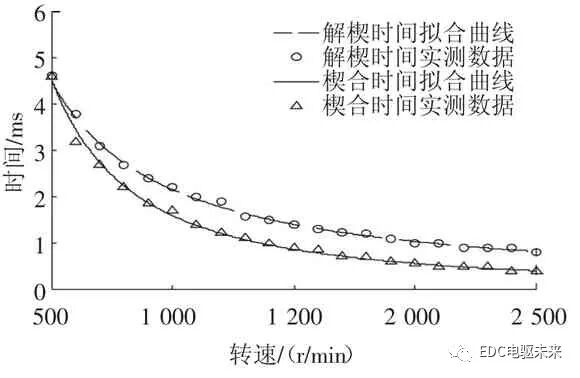

通过对电控超越离合器进行建模分析和试验研究,由试验测定的离合器楔合时间、解楔时间与转速的对应关系,如图3 所示。图3 中对应于2 000 r/min 的实测楔合时间为0.56 ms,楔合时间与空转角均略大于仿真值,考虑到实测条件的复杂性,这一差异是可以接受的。通过比较,无论是仿真结果还是实测结果,楔合时间均小于同等工况下超越离合器的楔合时间,说明该电控超越离合器可以达到对楔合时间的设计要求。
基于电控超越离合器的AMT起步过程研究的图4
图3 电控超越离合器楔合时间和解楔时间与转速的对应关系图

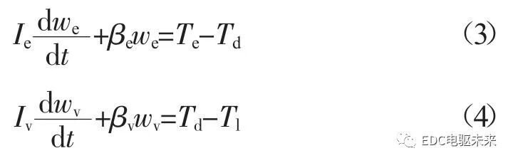

将离合器主、从动部分简化为阻尼与惯性环节,得到离合器主、从动部分结合过程的动力学方程,如式(3)和式(4)所示。
基于电控超越离合器的AMT起步过程研究的图7
式中:Te——发动机输出转矩,N·m;
Td——主动与从动盘之间传递的摩擦扭矩,N·m;
Ie——等效至离合器主动端的转动惯量,kg·m2
βe——离合器主动端等效阻尼系数;
Iv——离合器从动端的等效转动惯量,kg·m2
wv——从动盘转速,rad/s;
βv——离合器从动端等效阻尼系数;
Tl——从动端等效阻力矩,N·m。

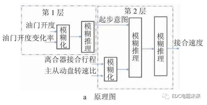

采用2 层模糊推理,第1 层根据油门开度及油门开度变化率推理出驾驶员的起步意图;第2 层根据离合器接合行程、起步意图和主从动盘转速比推理出离合器的接合速度。
1)驾驶员起步意图的模糊判断:驾驶员起步意图通常是通过油门开度和油门开度的变化率2 个信息来判断的。油门开度大,说明驾驶员急于起步;油门开度的变化率越快,说明越想较快地起步,反之,变化慢则说明起步要求较慢。
2)离合器接合速度模糊控制:在对离合器接合速度进行控制时,“快—慢—快”的接合速度是比较理想的,而针对其中“慢”的阶段,分成“慢—快—慢”的接合过程。当驾驶员起步意图较大时,表明要快速起步,反之则要慢速起步。当离合器主、从动盘转速差变大时,应慢速接合,转速差降低时,可适当增加接合速度;当转速差小于一定值时,应慢速接合。

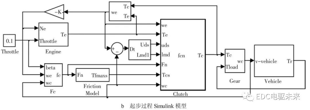

基于MATLAB/Simulink 建立的起步过程控制模型,如图4 所示。
基于电控超越离合器的AMT起步过程研究的图8
基于电控超越离合器的AMT起步过程研究的图9
图4 离合器接合速度模糊控制原理与模型

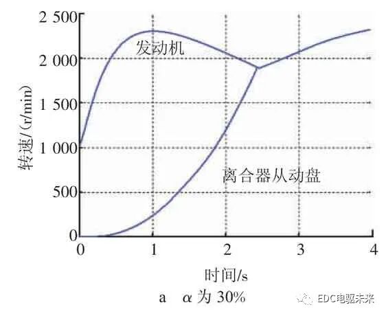

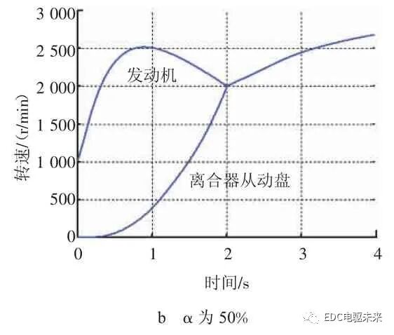

基于上述分析,进行不同油门开度下的变接合速度起步仿真。当油门开度(α)在25%~50%时,为正常起步工况;当α>50%时,汽车起步为急起步工况。分别对正常起步和快速起步2 种情况进行仿真,α 分别取值为30%和50%,离合器接合过程仿真曲线,如图5 所示。从图5 可以看出,在小油门开度下,离合器主从动盘达到同步的时间是2.4 s,在大油门开度下为2.0 s,离合器的接合速度基本按照所制定的接合速度进行,验证了模糊规则的合理性。

图5 不同油门开度下离合器接合过程仿真曲线

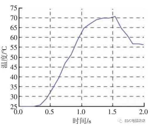

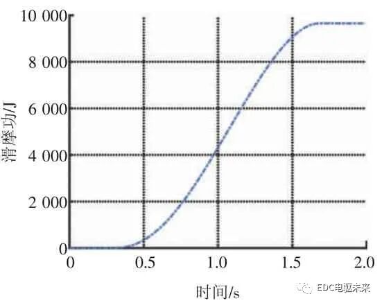

不同起步过程下的滑摩功仿真曲线对比,如图6所示。由图6 可知,缓慢起步时,离合器滑摩产生的滑摩功较小,而快速起步的滑摩功较大,因此离合器温升过高可能出现在快速起步工况,故对此工况下的离合器瞬态温度场进行仿真分析。以快速起步为仿真条件,油门开度在1.5 s 后稳定在60%,求得起步过程中的滑摩功,图7 示出快速起步工况离合器滑摩功曲线,在传热学理论的基础上,建立离合器摩擦片的瞬态热传递模型,利用有限元的求解方法,根据热流密度、对流换热条件等热力学参数,得到大油门起步过程中离合器的瞬态温度场,如图8 所示。
基于电控超越离合器的AMT起步过程研究的图12
图6 不同油门开度下滑摩功仿真曲线
基于电控超越离合器的AMT起步过程研究的图13
图7 快速起步工况离合器滑摩功仿真曲线
基于电控超越离合器的AMT起步过程研究的图14
图8 快速起步工况离合器温度特性分析
从图8 可以看出,起步过程刚开始时温度急速上升,原因是吸收的摩擦热量还未来得及向周围扩散,导致摩擦表面温度急剧上升。随着滑摩时间的延长,主从动转速差减小,热流密度也不断减小,对流换热不断增大,导致温度下降。当离合器连续多次进行接合后,摩擦片温度可达到100 ℃以上,这就亟需采用措施对离合器的温升进行控制。

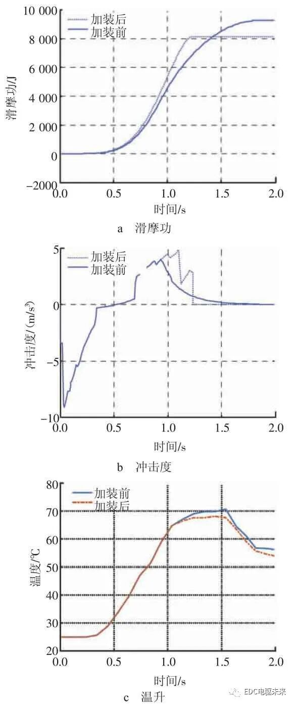

将电控超越离合器平行布置在主离合器两端,当主离合器进入同步阶段时,开始启用电控超越离合器,通过控制其控制环的位置,使其运行在双向楔合模式,从而保证主离合器前后两轴快速同步。而此时主离合器可以停止高速下的继续接合,从而减少主离合器的磨损,待电控超越离合器完成扭矩传递,主离合器温度降低后,设置较大的接合速度进行主离合器的接合。加装电控超越离合器前后的起步特性对比,如图9 所示。
基于电控超越离合器的AMT起步过程研究的图15
图9 加装电控超越离合器前后起步特性比较
从图9 可以看出,当采用加入电控超越离合器的方案后,主离合器接合的同步阶段滑摩功和温升明显降低,而冲击度却有所上升,但是仍然低于国际标准的10 m/s3,而摩擦片的最高温度相比不加电控超越离合器时有明显降低,由此证明,通过牺牲部分冲击度指标可以实现降低温升的目标。
