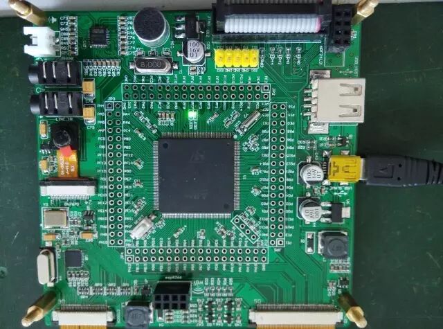

在设计中,布局是一个重要的环节。布局结果的好坏将直接影响布线的效果,因此可以这样认为,合理的布局是PCB设计成功的第一步
尤其是预布局,是思考整个电路板,信号流向、散热、结构等架构的过程。如果预布局是失败的,后面的再多努力也是白费。
1. 考虑整体
一个产品的成功与否,一是要注重
内在质量,二是兼顾整体的美观,两者都较完美才能认为该产品是成功的。
在一个PCB板上,元件的布局要求要均衡,疏密有序,不能头重脚轻或一头沉。
PCB是否会有变形?
是否预留工艺边?
是否预留MARK点?
是否需要拼板?
多少层板,可以保证阻抗控制、信号屏蔽、信号完整性、经济性、可实现性?

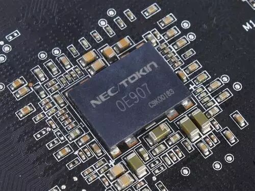

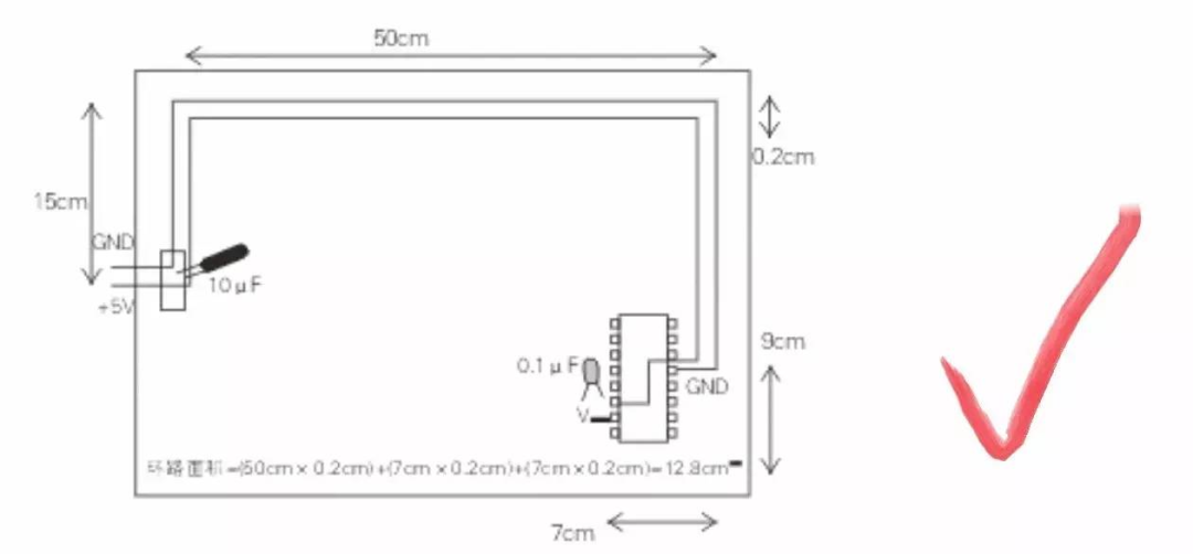

3. 旁路或去耦电容
在布线时,模拟器件和数字器件都需要这些类型的电容,都需要靠近其电源引脚连接一个旁路电容,此电容值通常为0.1μF。引脚尽量短,减小走线的感抗,且要尽量靠近器件
PCB设计经验之谈的图1
在电路板上加旁路或去耦电容,以及这些电容在板上的布置,对于数字和模拟设计来说都属于基本常识,但其功能却是有区别的
在模拟布线设计中旁路电容通常用于旁路电源上的高频信号,如果不加旁路电容,这些高频信号可能通过电源引脚进入敏感的模拟芯片。
一般来说,这些高频信号的频率超出模拟器件抑制高频信号的能力。如果在模拟电路中不使用旁路电容的话,就可能在信号路径 上引入噪声,更严重的情况甚至会引起振动。而对于控制器和处理器这样的数字器件来说,同样需要去耦电容,但原因不同。这些 电容的一个功能是用作“微型”电荷库,这是因为在数字电路中,执行门状态的切换(即开关切换)通常需要很大的电流,当开关时芯片上产生开关瞬态电流并流经电路板,有这额外的“备用”电荷是有利的。
如果执行开关动作时没有足够的电荷,会造成电源电压发生很大变化。电压变化太大,会导致数字信号电平进入不确定状态,并很可能引起数字器件中的状态机错误运行。流经电路板走线的开关电流将引起电压发生变化,由于电路板走线存在寄生电感,则可采用如下公式计算电压的变化:V=Ldl/dt 其中 V=电压的变化 L=电路板走线感抗 dI=流经走线的电流变化 dt=电流变化的时间
因此,基于多种原因,在供电电源处或有源器件的电源引脚处施加旁路(或去耦)电容是 非常好的做法。

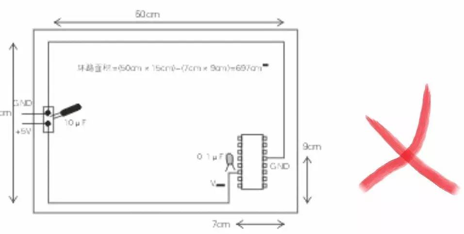

5. 电源线和地线
电源线和地线的位置良好配合,可以降低电磁干扰(EMl)的可能性。如果电源线和地线 配合不当,会设计出系统环路,并很可能会产生噪声。电源线和地线配合不当的 PCB 设计示例如图所示。在此电路板上,使用不同的路线来布电源线和地线,由于这种不恰当的配合,电路板的电子元器件和线路受电磁干扰 (EMI)的可能性比较大。

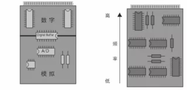

 6. 数模分离
在每个 PCB 设计中,电路的噪声部分和“安静”部分(非噪声部分)要分隔开。一般来说,数字电路可以容忍噪声干扰,而且对噪声不敏感(因为数字电路有较大的电压噪声容限);相反,模拟电路的电压噪声容限就小得多。两者之中,模拟电路对开关噪声最为敏感。在混合信号系统的布线中,这两种电路要分隔开。
PCB设计经验之谈的图5
电路板布线的基本知识既适用于模拟电路,也适用于数字电路。一个基本的经验准则是使用不间断的地平面,这一基本准则可降低了数字电路中的 dI/dt(电流随时间的变化)效应,因为 dI/dt 效应会造成地的电势并使噪声进入模拟电路。
数字和模拟电路的布线技巧基本相同,但有一点除外。对于模拟电路,还要另外一点需要注意,就是要将数字信号线和地平面中的回路尽量远离模拟电路。这一点可以通过如下做法来实现:将模拟地平面单独连接到系统地连接端,或者将模拟电路放置在电路板的最 远端,也就是线路的末端。
这样做是为了保持信号路径所受到的外部干扰最小。对于数字电路就不需要这样做,数字电路可容忍地平面上的大量噪声,而不会出现问题。

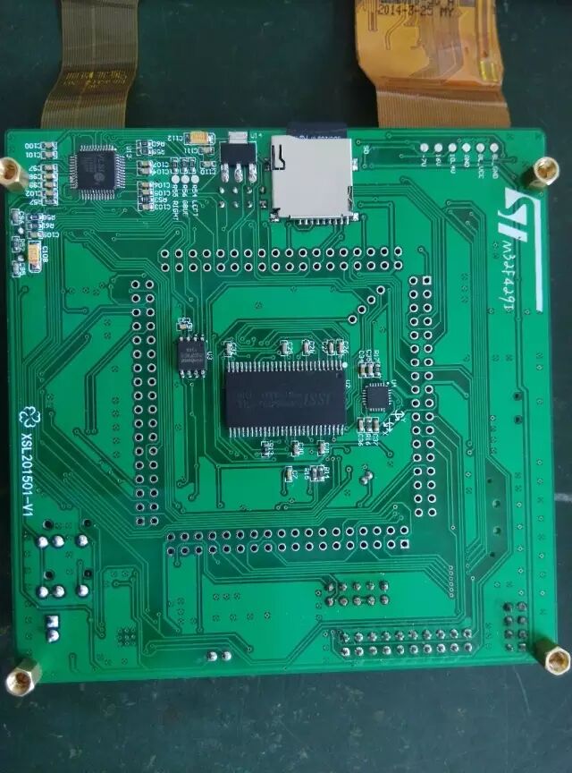

布线
在PCB设计中,布线是完成产品设计的重要步骤,可以说前面的准备工作都是为它而做的,在整个PCB中,以布线的设计过程限定最高,技巧最细、工作量最大。
PCB布线有单面布线、双面布线及多层布线。布线的方式也有两种:自动布线及交互式布线,在自动布线之前,可以用交互式预先对要求比较严格的线进行布线,输入端与输出端的边线应避免相邻平行,以免产生反射干扰。必要时应加地线隔离,两相邻层的布线要互相垂直,平行容易产生寄生耦合。
自动布线的布通率,依赖于良好的布局,布线规则可以预先设定, 包括走线的弯曲次数、导通孔的数目、步进的数目等。一般先进行探索式布经线,快速地把短线连通,然后进行迷宫式布线,先把要布的连线进行全局的布线路径优化,它可以根据需要断开已布的线。并试着重新再布线,以改进总体效果。
对目前高密度的PCB设计已感觉到贯通孔不太适应了,它浪费了许多宝贵的布线通道,为解决这一矛盾,出现了盲孔和埋孔技术,它不仅完成了导通孔的作用,还省出许多布线通道使布线过程完成得更加方便,更加流畅,更为完善,PCB板的设计过程是一个复杂而又简单的过程,要想很好地掌握它,还需广大电子工程设计人员去自已体会,才能得到其中的真谛。

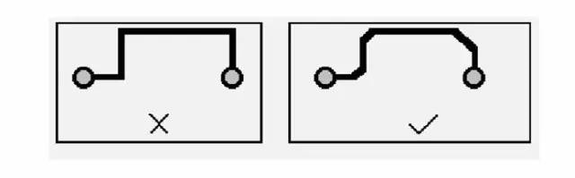

7. 检查是否有锐角、阻抗不连续点等
(1)对于高频电流来说,当导线的拐弯处呈现直角甚至锐角时,在靠近弯角的部位,磁通密度及电场强度都比较高,会辐射较强的电磁波,而且此处的电感量会比较大,感抗便也比钝角或圆角要大一些。
(2)对于数字电路的总线布线来说,布线拐弯呈现钝角或圆角,布线所占的面积比较小。在相同的线间距条件下,总的线间距所占的宽度要比直角拐弯的少0.3倍。

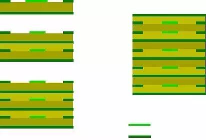

布线约束
布线约束:层分布布线约束:层分布
RF PCB的每层都大面积辅地,没有电源平面,RF布线层的上下相邻两层都应该是地平面。即使是数模混合板,数字部分可以存在电源平面,但RF区域仍然要满足每层都大面积辅地的要求。
PCB设计经验之谈的图8
RF单板的层叠结构▲

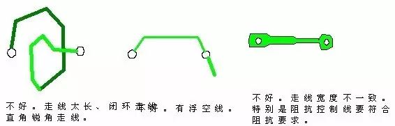

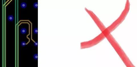

(1)走线要求尽量最短,不走闭环,不走锐角直角,线的宽度一致,没有浮空线。

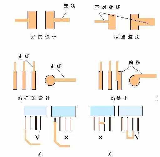

(2)焊盘的出线方式要合理。
PCB设计经验之谈的图10
布线基本要求图▲

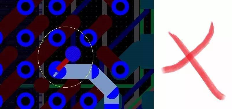

(1)电源部分导线印制线在层间转接的过孔数符合通过电流的要求(1A/Ф0.3mm 孔)

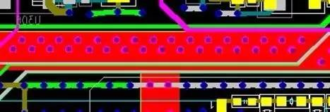

(6)对某些敏感电路、有强烈辐射源的电路分别放在屏蔽腔内,装配时屏蔽腔压在PCB表面。PCB在设计时要加上“过孔屏蔽墙”,就是在PCB上与屏蔽腔壁紧贴的部位加上接地的过孔。如下图12所示,要有两排以上的过孔,两排过孔相互错开,同一排的过孔间距在100mils左右。

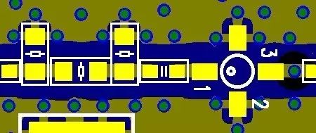

布线约束:通用规则

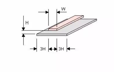

(1)PCB顶层走RF信号,RF信号下面的平面层必须是完整的接地平面,形成微带线结构。如图13所示。要保证微带线的结构完整性,必须做到:同层内微带线要做包地铜皮处理,建议地铜皮边缘离微带线边缘有3H的宽度。H表示介质层厚度。在3H范围内,不得有其它信号过孔。禁止RF 信号走线跨第二层的地平面缝隙。非耦合微带线间要加地铜皮,并在地铜皮上加地过孔。
微带线至屏蔽壁距离应保持为3H以上。微带线不得跨第二层地平面的分割线。
PCB设计经验之谈的图13
微带线结构图▲
(2)要求地铜皮到信号走线间隔≥3H
(3)地铜皮边缘加地线孔,孔间距约在100mils左右,均匀整齐排列;
(4)地线铜皮边缘要光滑、平整,禁止尖锐毛刺;

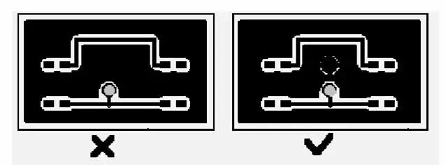

(7)RF信号布线周围如果存在其它不相关的非RF信号(如过路电源线),要在两者间辅地铜皮,并每隔100mils左右加一个接地过孔。

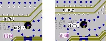

(8)RF信号过孔与内层的其它布线靠近,如左图所示的过路电源线靠近了RF信号过孔,电源线上的EMI 干扰会窜入RF布线,所以要采用图14右图正确的布线方法,在电源线与RF信号过孔间辅地并加地过孔,起隔离作用。有时内层的RF信号线与其它有较强干扰的信号(如过路电源线)过孔靠近,也采用同样的方法辅地并加地过孔。
PCB设计经验之谈的图15
电源线与射频过孔布线图▲

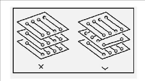

(4)走线的方向控制规则:
即相邻层的走线方向成正交结构。避免将不同的信号线在相邻层走成同一方向,以减少不必要的层间扰;当由于板结构限制(如某些背板)难以避免出现该情况,特别是信号速率较高时,应考虑用地平面隔离各布线层,用地信号线隔离各信号线。

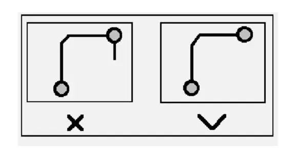

一般不允许出现一端浮空的布线(Dangling Line),主要是为了避免产生"天线效应",减少不必要的干扰辐射和接受,否则可能带来不可预知的结果。

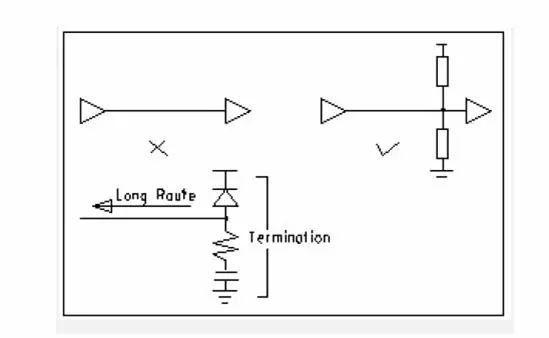

(7)走线终结网络规则:
在高速数字电路中, 当PCB布线的延迟时间大于信号上升时间 (或下降时间)的 1/4 时,该布线即可以看成传输线,为了保证信号的输入和输出阻抗与传输线的阻抗正确匹配,可以采用多种形式的匹配方法,所选择的匹配方法与网络的连接方式和布线的拓朴结构有关。
A. 对于点对点(一个输出对应一个输入)连接,可以选择始端串联匹配或终端并联匹配。前者结构简单,成本低,但延迟较大。后者匹配效果好,但结构复杂,成本较高。
B. 对于点对多点(一个输出对应多个输出)连接,当网络的拓朴结构为菊花链时,应选择终端并联匹配。当网络为星型结构时,可以参考点对点结构。
星形和菊花链为两种基本的拓扑结构, 其他结构可看成基本结构的变形, 可采取一些灵活措施进行匹配。在实际操作中要兼顾成本、功耗和性能等因素,一般不追求完全匹配,只要将失配引起的反射等干扰限制在可接受的范围即可。

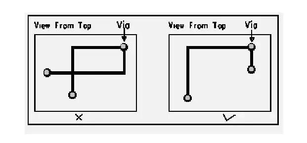

(8)走线闭环检查规则:
防止信号线在不同层间形成自环。在多层板设计中容易发生此类问题,自环将引起辐射干扰。

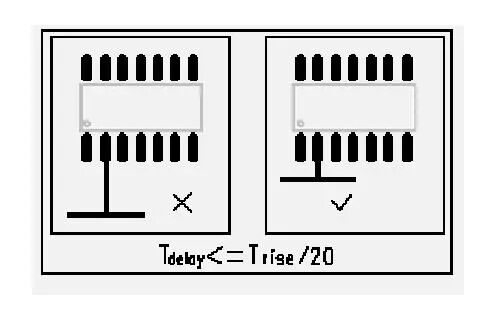

(9)走线的分枝长度控制规则:
尽量控制分枝的长度,一般的要求是 Tdelay<=Trise/20。
PCB设计经验之谈的图20

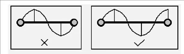

(10)走线的谐振规则:
主要针对高频信号设计而言,即布线长度不得与其波长成整数倍关系,以免产生谐振现象。

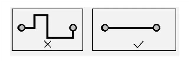

(11)走线长度控制规则:
即短线规则,在设计时应该尽量让布线长度尽量短,以减少由于走线过长带来的干扰问题,特别是一些重要信号线,如时钟线,务必将其振荡器放在离器件很近的地方。对驱动多个器件的情况,应根据具体情况决定采用何种网络拓扑结构。

(12)倒角规则:
PCB 设计中应避免产生锐角和直角,以免产生不必要的辐射,同时工艺性能也不好。

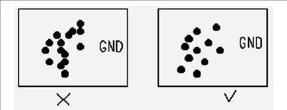

对于导通孔密集的区域,要注意避免孔在电源和地层的挖空区域相互连接,形成对平面层的分割,从而破坏平面层的完整性,并进而导致信号线在地层的回路面积增大。

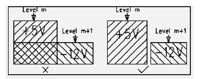

(17)重叠电源与地线层规则:
不同电源层在空间上要避免重叠。主要是为了减少不同电源之间的干扰,特别是一些电压相差很大的电源之间,电源平面的重叠问题一定要设法避免,难以避免时可考虑中间隔地层。

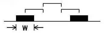

(18)3W 规则:
为了减少线间串扰,应保证线间距足够大,当线中心间距不少于 3 倍线宽时,则可保持70%的电场不互相干扰,称为 3W 规则。如要达到 98%的电场不互相干扰,可使用 10W 的间距。
