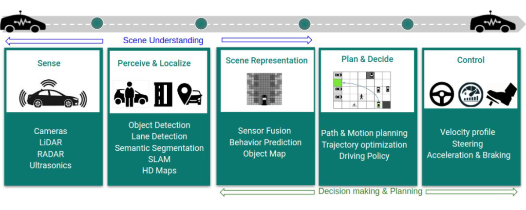

自动驾驶各级别的任务
自动驾驶前沿综述:基于深度强化学习的自动驾驶算法的图5
AD system 的组成

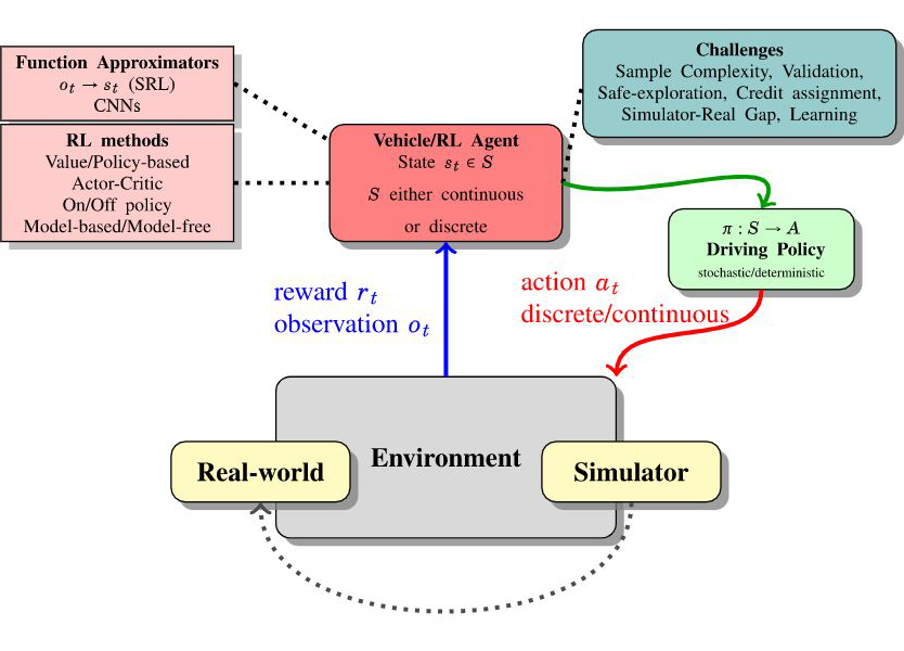

强化学习(RL)是于 监督学习(Sueprvised Learning)和非监督学习(Unsupervised Learning)之外的第三种机器学习(Machine Learning)方式。RL 通过一个代理来完成行动策略。代理的目标是最大化在其生命周期内收到的累积奖励。代理可以通过利用了解不同状态-动作对的预期效用(即预期未来奖励的折扣和)的知识来逐渐增加其长期奖励。

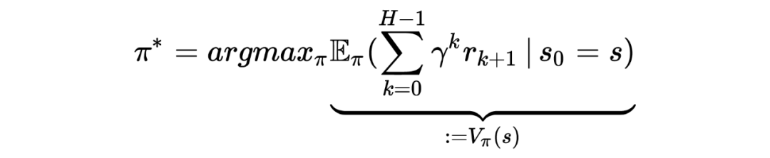

在形式化涉及单个 RL 代理的顺序决策问题时,马尔可夫决策过程 (MDP) 是最流行的解决方法。MDP 由一个状态集合  、一个动作集合  、一个转移函数   和一个奖励函数   组成。通过目标是找到最优策略 ,从而产生最高的折扣奖励总和期望值:
自动驾驶前沿综述:基于深度强化学习的自动驾驶算法的图7
其中,  是遵循策略   的状态值方程,  是折扣系数,  用于控制代理如何看待未来的奖励,低   值鼓励代理人的短视行为,其中代理人旨在最大化短期奖励,而高   值导致代理人更具前瞻性并在更长的时间范围内最大化奖励。  为时间步数,它可以是有限的也可以是无限的。
另一个与状态函数方程相关的是状态-动作方程,又称为“Q值”:
自动驾驶前沿综述:基于深度强化学习的自动驾驶算法的图8
自动驾驶前沿综述:基于深度强化学习的自动驾驶算法的图9MDP 决策的组成部分和关系图

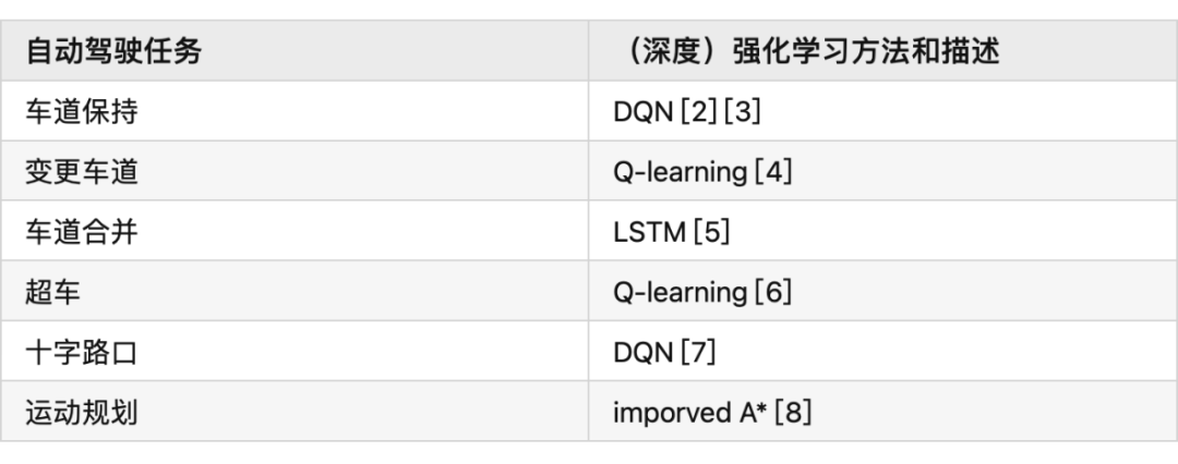

自动驾驶任务中的强化学习
在自动驾驶中,RL 可以完成的任务有:控制器优化、路径规划和轨迹优化、运动规划和动态路径规划、为复杂导航任务开发高级驾驶策略、高速公路、交叉路口、合并和拆分的基于场景的策略学习,预测行人、车辆等交通参与者的意图,并最终找到确保安全和执行风险估计的策略。

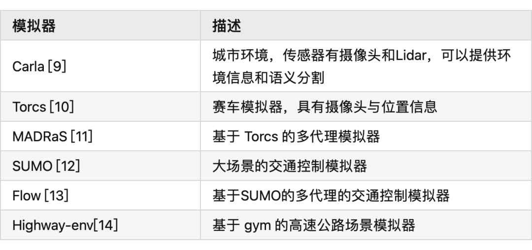

自动驾驶数据集使用包含图像、标签对的训练集来处理监督学习设置,用于各种模式。强化学习需要一个可以恢复状态-动作对的环境,同时分别对车辆状态、环境以及环境和代理的运动和动作的随机性进行建模。各种模拟器被积极用于训练和验证强化学习算法。具体信息如下:
