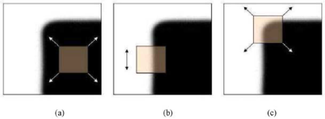

基于特征点的定位可以有效地表达图像信息。特征点通常具有一些数学特征。特征,例如局部最大或最小灰度,以及一些梯度特征,在图像中也有特定的坐标。角可以简单地认为是两条边的交点。更严格的定义是在主方向附近有两个特征点,即灰度在两个不同方向发生剧烈变化。如图1所示,如果一个小窗口在各个方向上移动,窗口内的灰度值发生变化,则认为它是一个角,如图1(c)所示;如果任何方向都没有变化,则为均匀区域,如图1(a)所示; 如果灰度只在一个方向变化,则可能是图像的边缘,如图1(b)所示。
无人机导航定位系统关键技术研究的图1
图1 图像的三个数字特征(a)均匀区域(b)图像边缘(c)图像角

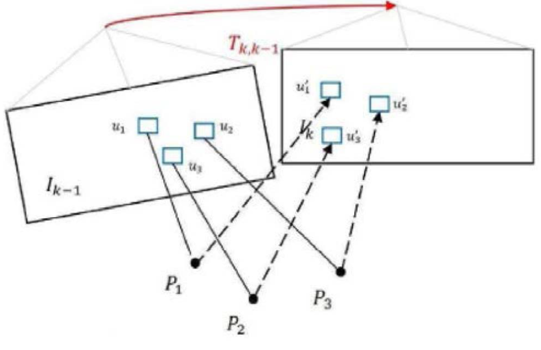

为了解决这个问题,人们还提出加摄像头生成双目SLAM,或者加IMU生成耦合视觉惯性导航定位系统。初始粒子的位置可以通过视觉测量算法测量的运动变化来跟踪,而不是在没有测量的情况下随机移动它们。使用视觉测量算法可以减少粒子集生成过程的搜索空间。图2显示了从图像序列计算的变换。
无人机导航定位系统关键技术研究的图2
图2 视觉测量算法粒子跟踪示意图
基于粒子滤波的定位方法可以达到更好的定位精度。定位算法采用迭代过程不断更新粒子,在长时间飞行过程中可能导致位精度不稳定。为了进一步提高定位鲁棒性,可以尝试结合机载传感器设备定位系统和视觉算法的优势。
