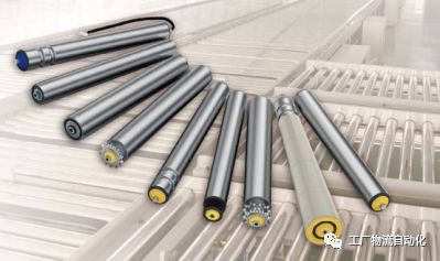

滚筒类别的选择:
    当使用人工推行或倾斜式自由下滑时选用无动力滚筒;当使用交流电机驱动时可选择力输送滚筒,动力输送滚筒根据传动方式不同可分为单链轮传动滚筒、双链轮传动滚筒、同步带传动滚筒、多楔带传动滚筒、O带传动滚筒等;当选用电动滚筒驱动时可选择电动滚筒及动力滚筒或无动力滚筒配合使用;当需要货物在输送线上停止积存时可选择积放式滚筒,根据实际积放需求选用套筒积放式(摩擦力不可调)和可调积放滚筒;当需要货物实现转弯动作时选用锥形滚筒,不同厂家标准锥形滚筒的锥度一般为3.6°或2.4°,以3.6°居多。
滚筒输送机设计详解——选型要点的图3

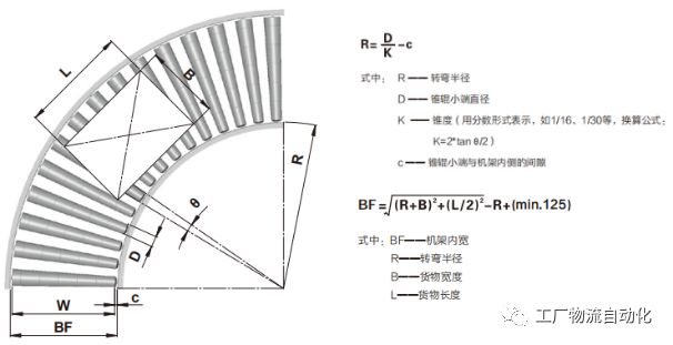

滚筒宽度的选择:
    对于直线段输送,一般情况下选取滚筒长度W比货物宽度B50~150mm,对定位有要求时可往小的选,取10~20mm。对于底部刚性很大的货物,在不影响正常输送和安全的情况下,货物宽度可略大于辊面长度,一般取W0.8B
滚筒输送机设计详解——选型要点的图4
    对于转弯段,影响滚筒长度W的不仅仅是货物宽度B,货物长度L和转弯半径R对其均有影响。可根据下图中公式通过计算得出,也可在下图所示中绕中心点转动长方形输送物L*B,确保输送物不擦碰输送线内、外导向边并有一定余量。最后再根据不同厂家的滚筒标准做适当调整。
滚筒输送机设计详解——选型要点的图5
    同一宽度的货物在既有直线段又有转弯段的线体中,转弯段要求的辊筒长度会大于直线段,一般以转弯段作为输送线统一的辊筒长度,如不便统一时,可设置过渡直线段。

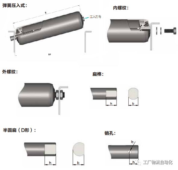

安装方式的选择:
    滚筒安装方式多样,可供选择的有弹簧压入式、内螺纹、外螺纹、扁榫、半圆扁(D型)、销孔等。其中内螺纹最为常用,弹簧压入次之,其他方式均用在特定场合,为不常用方式。
滚筒输送机设计详解——选型要点的图10
常用安装方式的比较:
1)弹簧压入式:
a.无动力辊筒中最常用的安装方式,安装和拆卸非常方便,快速;
b.机架内宽和辊筒间需要有一定的安装余量,根据直径、孔径和高度的不同会有差异,通常单边留0.5~1mm的间隙;
c.需在机架间增设拉杆,用于稳定和加固框架;
d.不建议链轮辊筒采用弹簧压入式等松散连接的安装方式。
2) 内螺纹:
a.它是链轮辊筒等动力式输送中最常用的安装方式,通过两端的螺栓,把辊筒和机架连接成一个整体;
b.安装和拆卸辊筒耗时相对长;
c.机架安装开孔不应过大,以减小安装后辊筒的高度差(间隙一般取0.5mm,以M8为例,建议机架开孔Φ8.5mm);
d.当为铝型材机架时,建议选择大轴径小螺纹的配置,防止锁紧后轴穿透铝型材。
3)扁榫:
a.源于矿山槽型托辊组,圆轴芯端两侧铣平后卡入对应的机架槽内,安装和拆卸极其简易;
b.缺少向上方向的约束,所以多用作皮带机托辊,不适用于链轮、多楔带等动力输送。
