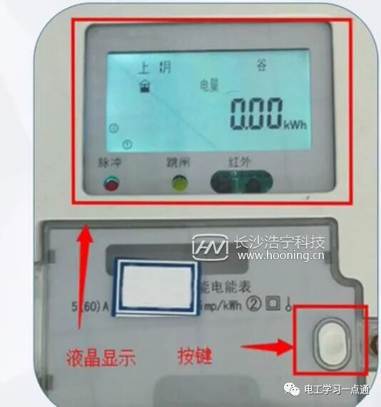

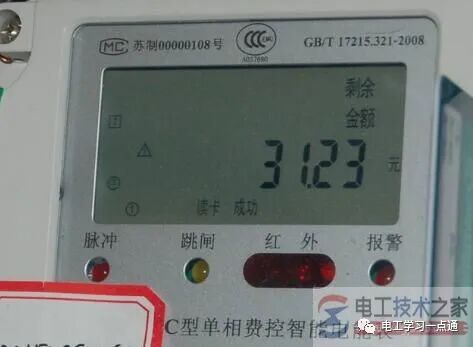

现在很多居民家中都换成了智能电表,居民家中的智能电表一般都是单向电表,单相智能电表怎么看度数呢,请看下面的图解!
从外观上面看,液晶显示屏每隔15秒钟就会更新显示页面,在电表上面还有一个按键,每按一下也可以更新显示屏上面的信息。

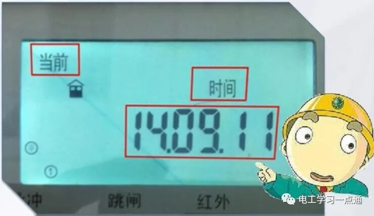

一般电表的第一屏就是日期,这种LCD显示屏是字符型的,可以要靠已有字符来读,如下图,下图的读法就是当前时间为2014年9月11日。

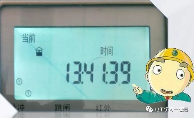

按一下按键,屏幕来到显示屏的第二页,当前时间13时41分39秒。

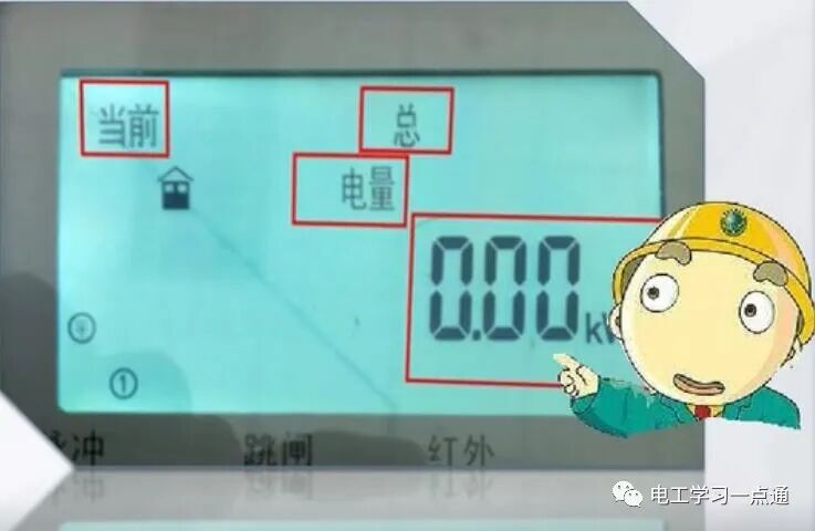

每次按一下按键都会来到下一个页面,该页读取为当前总电量为0.00kw•h,这一屏应该是大家最关注的了,这就是家里的表用了多少度电,这块表是一块新表所以没有走字。

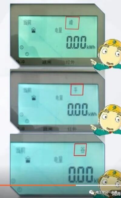

因为有的地方已经实行分时复费和阶梯电价,不管地区有没有这个政策,但是电表都是有这项功能的,所以后面几个屏幕就是尖峰平谷四个时段费率的计量。

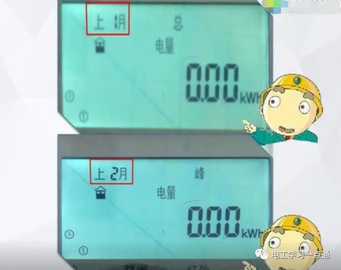

一般来说电表还要显示上两个月的电量,后面的几页就是上一月的电量和上两月的电量。
剩下的几屏还有剩余金额,当前电压、当前电流以及功率等项目信息,看法都是一样的,因为每个地方的显示项不尽相同,查看的方法都是差不多的,所有显示屏显示完毕后将返回第一屏重新显示。
