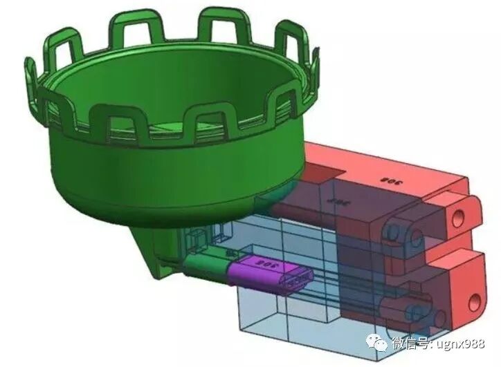

案例一:
滑块里出滑块的经典模具结构,怎么样?的图1

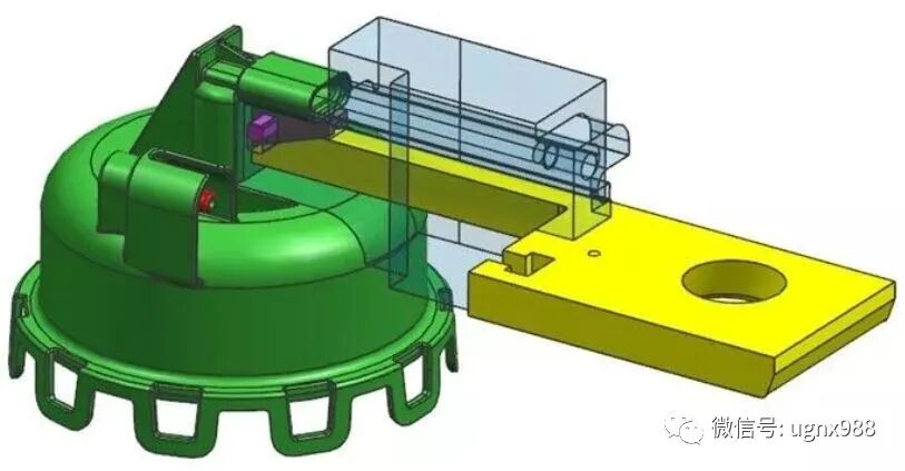

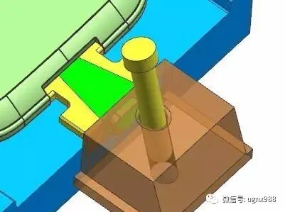

1. 此产品有两处侧孔,做普通滑块无法出模,需要设计滑块里面出滑块。

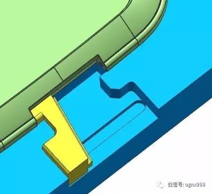

滑块里出滑块的经典模具结构,怎么样?的图2

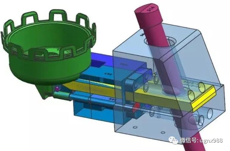

2. 首先设计两个小滑块,且斜面带燕尾槽,小滑块出模方向为红色箭头方向。

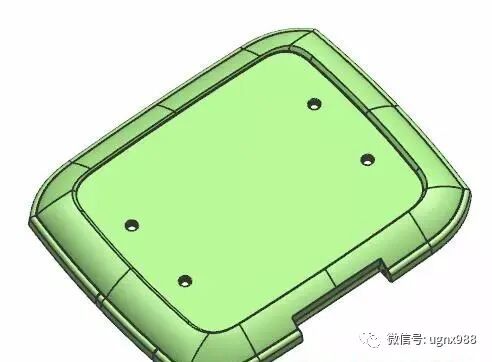

滑块里出滑块的经典模具结构,怎么样?的图3

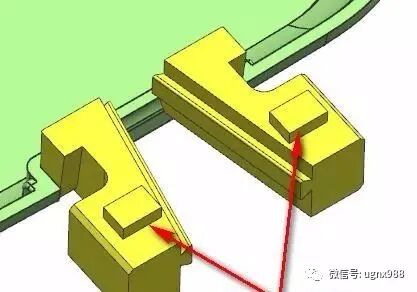

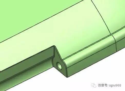

3. 小滑块滑动时需做管位,后模仁需要开一个导向槽,如图所示:

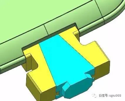

滑块里出滑块的经典模具结构,怎么样?的图4

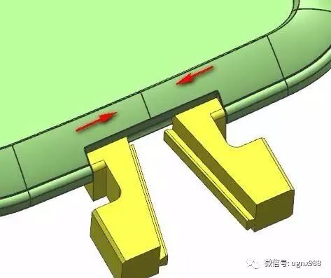

滑块里出滑块的经典模具结构,怎么样?的图5

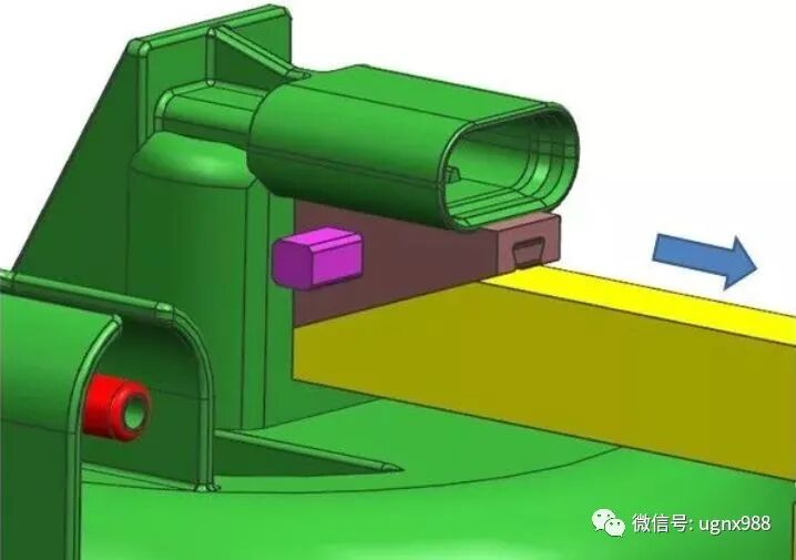

4. 设计驱动小滑块的镶件,与小滑块的燕尾配合,如图所示。
滑块里出滑块的经典模具结构,怎么样?的图6
5. 斜导柱驱动滑块侧向抽芯,通过燕尾槽配合驱动小滑块向里抽芯,完成侧向孔抽芯。

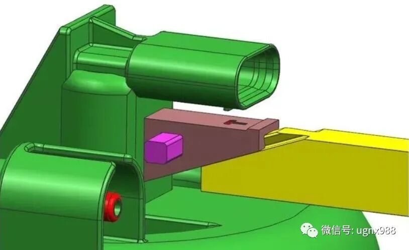

案例二:
滑块里出滑块的经典模具结构,怎么样?的图8

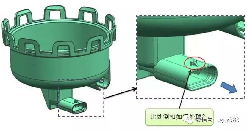

1. 先把滑块镶件设计出来,里面的骨位先暂时不用处理,如图所示。
滑块里出滑块的经典模具结构,怎么样?的图9
2. 设计小滑块,采用燕尾槽带动小滑块,粉红色的方块为定位块,黄色驱动块往箭头方向抽,由于燕尾槽的作用,小滑块向下滑动,脱离倒扣 :
