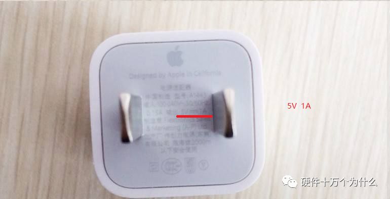

这就是为什么我们要选购大功率充电器的原因,例如一台手机最大支持5V 1.5A的输入,你买个5V 1A的充电器,就会导致手机只能以5V 1A来充电,不仅充电速度慢,而且因为充电器一直全负荷工作发热严重;反之你买个5V2A的充电头,手机会控制只输入1.5A的电流,充电器负载较低,有充足的余量。

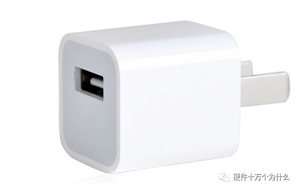

iPhone 6/Plus分别最高支持5V 1.5A/2A的充电,但是苹果标配充电器只有5V 1A。对于1800多毫安电池的iPhone6来说其实无关紧要,但是对于接近3000毫安时电池的iPhone6 Plus来说简直要了命!
USB快充,原来有这么多 血雨腥风的图3
USB快充,原来有这么多 血雨腥风的图4

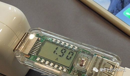

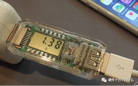

实际测试中,iPhone 6 Plus使用iPad充电器的峰值充电电流能到5V 1.9A,原因只有一个那就是节省成本。
USB快充,原来有这么多 血雨腥风的图5
iPhone6使用12W充电头进行充电电流实测电流(大于1A)
USB快充,原来有这么多 血雨腥风的图6
iPhone6Plus使用12W充电头进行充电电流实测电流(大约2A)

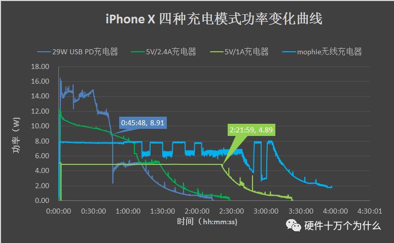

各种功率充电头给iPhoneX充电时间曲线:
USB快充,原来有这么多 血雨腥风的图7

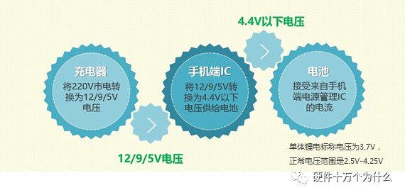

我们都知道,要想提高充电速度,关键在于提高充电的功率。功率(W)=电流X电压,充电器先把市电220V降压到5V输出到手机MicroUSB接口,然后手机内部电路再降压到4.3V左右给电池充电。这里面一共有两个降压的过程。

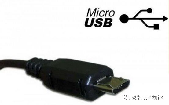

目前通用的Micro USB接口和我们的USB数据线,一般来说只能在2A的电流下保证安全高效的传输,电流超过2A硬件就受不了。

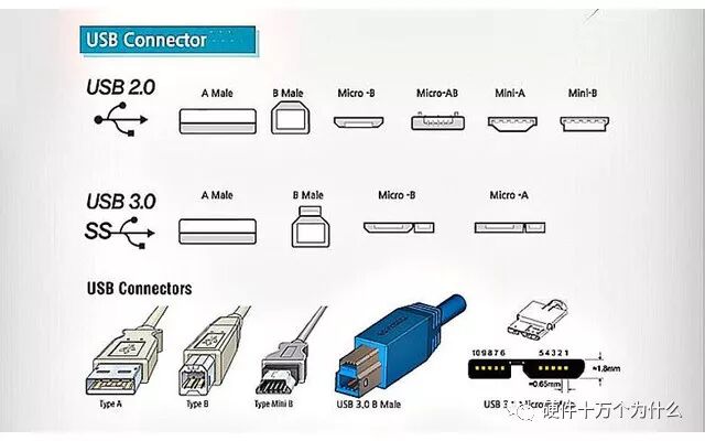

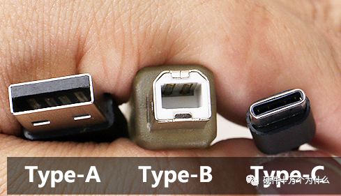

关于USB接口:
原来Type-A接口就是我们平常用最多的标准USB接口!也的确,Type-A接口的英文名称就是“Standard Type-A USB”,这说明它是标准的USB接口,而其它形状的USB接口都是它的衍生物。
对于Type-B USB接口,尽管它的出镜率远没有标准Type-A接口高,但想必大家对它也不会陌生,因为诸如打印机、显示器USB HUB等诸多外部USB设备都采用了Type-B USB接口。一般来说,PC上的USB接口均为标准Type-A,而外部设备则多采用Type-B。
最后,就是全新出场的Type-C接口了。它拥有比Type-A及Type-B均小得多的体积,其大小甚至能与Mini-USB及Micro-USB相媲美,是最新的USB接口外形标准。另外,Type-C是一种既可以应用在PC(主设备)又可以应用在外部设备(从设备)的接口类型
USB快充,原来有这么多 血雨腥风的图11
USB接口全家福(除Type-C)

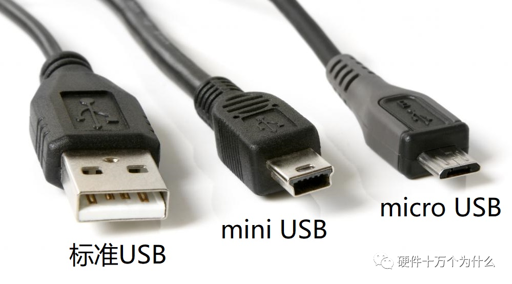

现在我们看到的很多接口,基本都是有尺寸更小的版本,比如HDMI有mini-HDMI和microHDMI,USB同样也有mini-USB和micro-USB。
USB快充,原来有这么多 血雨腥风的图12
USB快充,原来有这么多 血雨腥风的图13
这些尺寸更小的版本,刚好可以用于轻薄类的产品中。

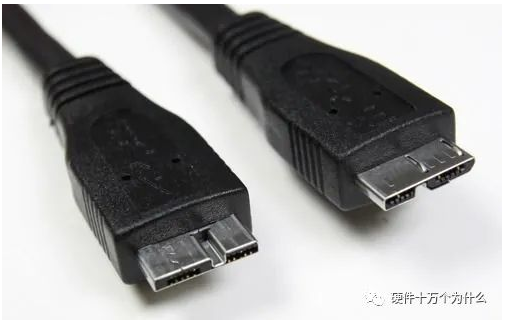

上图所示的micro-USB,实际是USB 2.0的便携版本。随着USB版本的带宽提升,新的USB3.0无法兼容曾经的micro-USB形式,经过改进后变成了这样:
USB快充,原来有这么多 血雨腥风的图14
虽然厚度上和micro USB 2.0是一样的,但它变长了不少。对于这种为了“便携”的接口来说,长度的增加无疑会影响使用,也非常不美观。为何非要这么设计呢?
什么也比不上一张图直观。我们经常使用的Mini-USB及Micro-USB都是根据USB2.0传输协议诞生。到了USB3.0时代,由于传输速度的提升带来了针脚位的提升,因此仅有Type-A USB3.0接口保持以往形状一样,Type-B和Micro-USB都改变了外形(体积增大)。

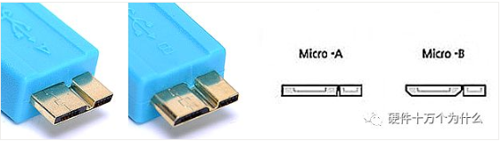

Micro-USB3.0接口
USB快充,原来有这么多 血雨腥风的图15
由于USB3.0接口的传输速度相较USB2.0有了大幅度的提高,因此它的针脚也发生了变化。这样一来,Micro-USB3.0接口不得不在外观上做出改变。Micro-USB3.0接口在高度上与Micro-USB2.0无异,但是长度明显增长了。同样的,A型和B型也在Micro-USB3.0上出现了……笔者真的无法理解为什么USB协会每次都要在小型的USB接口上搞个A和B,这里就不多吐槽了。
我们接触最多的Micro-USB3.0接口设备就要数高速移动硬盘了,其中绝大多数均为Type-B类型。

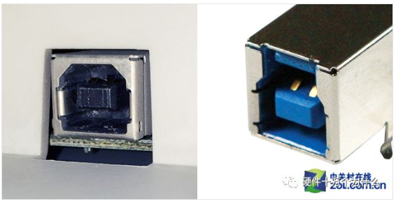

USB Type-B有点囧(这造型长得就囧,到USB3.0的时候就很难发展了。)
USB快充,原来有这么多 血雨腥风的图16
同样是Type-B接口,USB3.0(右)比USB2.0(左)增加了接口高度
标准Type-A USB接口由于体积较大,因此在发展到USB3.1的今天,它的外形也没有改变。但是Type-B USB接口就稍微有些尴尬了,因为论体积它并不比标准Type-A USB接口小多少,但是或许是设计之初并未考虑到今后的发展,导致了增加的针脚无处放置。因此Type-B USB3.0接口不得不改变了外观,较Type-B USB2.0增加了高度。很少有厂家选用这个接口形式。

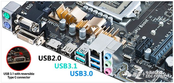

在行业内,USB3.0接口被做成蓝色以便和USB2.0接口的黑色相区分。目前,华硕已经推出了配备标准Type-A USB3.1接口的主板,其接口颜色为蓝绿色,与USB3.0相区分。尽管USB协会并未对USB3.1的颜色做出规定,但是以颜色来区分也将是必然。
笔者再次重申,Type-C接口与USB3.1标准几乎同时推出,Type-C的规范也确实是按照USB3.1所制定,因此USB3.1当然可以制作为Type-C类型,但Type-C≠USB3.1:比如诺基亚N1平板就采用了USB2.0规范的Type-C接口,而华硕Z97-K/USB3.1就使用了标准Type-A的USB3.1接口

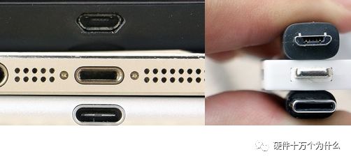

从上到下依次为:Micro-USB-B/Lightning/Type-C
上图为三款设备分别为采用Micro-USB接口的安卓手机、采用Lightning接口的iPhone 5S以及采用Type-C接口的诺基亚N1。
其中,Micro-USB接口拥有防呆设计,只能单面插入。而Lightning接口及Type-C接口则均可以正反插,大大方便了用户平日的使用。不过在这里还是要说句题外话,那就是自从苹果采用Lightning接口后,算上购买手机附送的数据线,笔者已经更换了6、7条Lightning数据线,它们会在很快的时间坏掉,这可是Dock口时代笔者从未经历的事!或许Lightning接口的耐用度设计还有待完善。
USB快充,原来有这么多 血雨腥风的图19

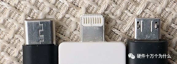

Type-C/Lightning/Micro-USB-B公头对比

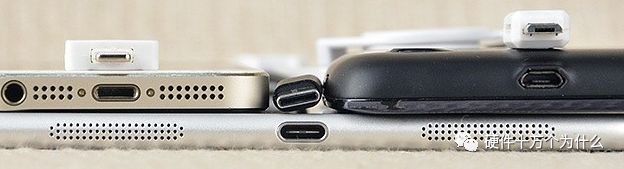

Type-C接口的尺寸为8.3mm×2.5mm,它的大小与Micro-USB及Lightning都较为相近,便携度毋庸置疑。
USB3.1规格拥有10Gbps的传输速率,是USB3.0 5Gbps的两倍之多,达到了雷电接口一样的速度。拥有超高带宽的同时它还支持高达100W的强悍电力传输功能,另外,Type-C接口还可作为视频输出接口。

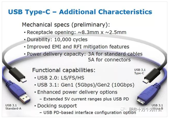

TypeC作为USB3.1之后新推出的接口,自然也支持上述的所有特性,不仅如此,它还有专属的特点:
  • 支持正反插。
虽然历代USB都有防插反设计,但这并不能防止“大力出奇迹”后的悲剧……于是乎这次从源头解决问题,正反插都能用,再也不会遇到插USB时要试一次后才能插进去的尴尬。
USB快充,原来有这么多 血雨腥风的图22

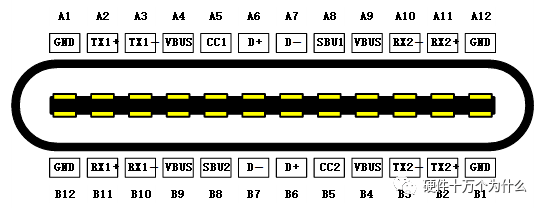

如图所示,typeC有24个引脚,每一边12个。没有连接时,两边的引脚定义是中心对称的,所以typeC正反插时都是一个情况。当然这个定义不是一直都这样的,连接后会根据识别情况发生变化。

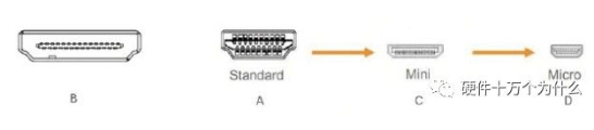

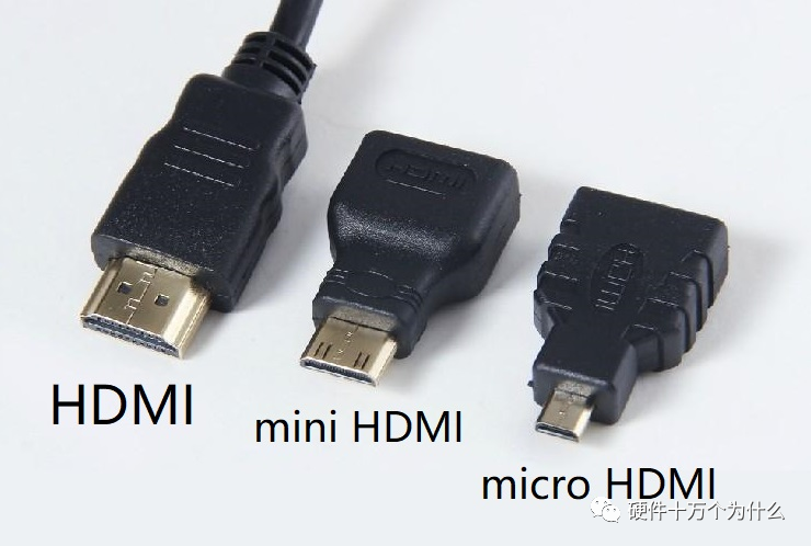

不光USB接口规范众多(混乱),其它接口同样存在这个问题(图为HDMI接口的四种类型)
USB接口规范的混乱并不是个例,有很多接口也存在着类似的问题。比如HDMI,我们常见的是标准HDMI(A)以及mini HDMI(B),但还有Micro(D)以及体积庞大的D型,似乎后两者的出现也显得没有必要。视频接口还有苹果的专用接口、DP、DVI等,也是一盘散沙。

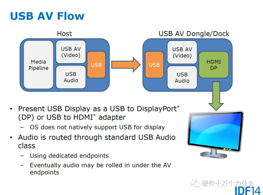

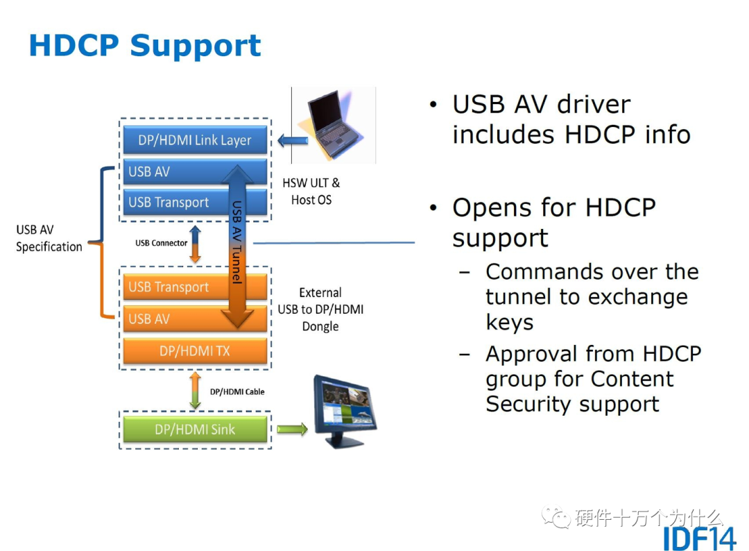

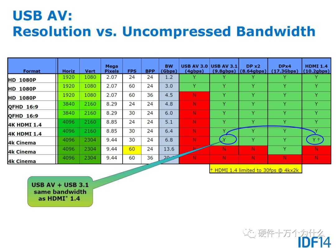

  • 影音传输(USB AV)带宽增大,匹及HDMI1.4。
这个功能其实在USB2.0时代就有了,利用USB的带宽来传输视频信号。注意这里跟TypeC接口的DP视频输出以及雷电3兼容的DP视频不是一个概念,两者压根不是一个东西,这个USB AV是利用USB总线来传输视频信号,占用带宽,而后者是直接让TypeC变成“DP接口”,跟机器的另外芯片连接的,跟USB总线没关系,也不占用带宽。
USB快充,原来有这么多 血雨腥风的图24
USB快充,原来有这么多 血雨腥风的图25
USB快充,原来有这么多 血雨腥风的图26
不过这个功能相关的资料太少,似乎这种USB显示器连接后系统会多出来一个显示设备,显示的画面延迟也很大,会因为带宽的不足影响画面显示。
要区分是不是它很简单,这个功能是可以跟TypeA接口连接使用的,而TypeC的视频输出则不能用,强行使用转接口会提示DP连接设备异常。

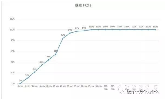

魅族PRO 5快速充电测试结果数据折线图
USB快充,原来有这么多 血雨腥风的图28

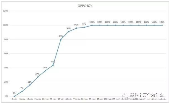

OPPO R7s快速充电测试结果数据折线图
USB快充,原来有这么多 血雨腥风的图29

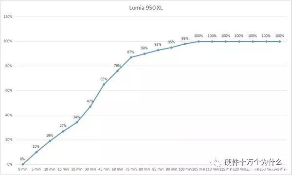

Lumia 950 XL快速充电测试结果数据折线图

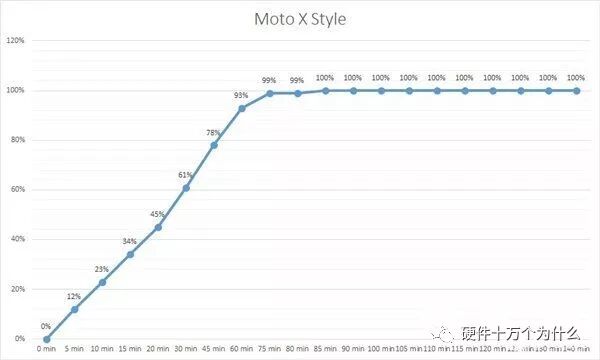

Moto X Style快速充电测试结果数据折线图
USB快充,原来有这么多 血雨腥风的图31

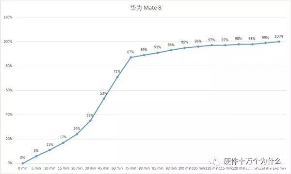

华为Mate 8快速充电测试结果数据折线图
USB快充,原来有这么多 血雨腥风的图32

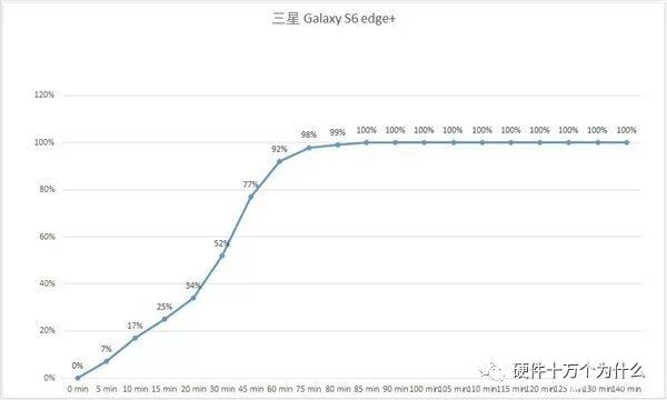

三星Galaxy S6 edge+快速充电测试结果数据折线图
USB快充,原来有这么多 血雨腥风的图33

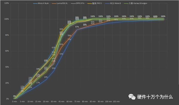

将六款手机的数据综合到同一个折线图进行对比,可见华为Mate 8的充电耗时最长、平均充电速率最低排名,以136分钟的总充电时长名列倒数第一,而微软Lumia 950 XL比华为Mate 8好些,104分钟的总充电时长排在六者的倒数第二。不过两者为这两款手机中电池容量最大的,华为Mate 8电池容量为4000mAh、Lumia 950 XL为3340mAh。
USB快充,原来有这么多 血雨腥风的图34
手机充电时的电流并不是一直不变的,当你的手机处于低电量的时候,手机会要求充电器全速工作补电,这就是所谓的峰值。在这个时候充电器和手机的降压电路火力全开,充电速度非常快,但是损耗和发热也很大。
一般冲到60%~80%的时候,根据各个厂家设定的不同,手机会给充电器发送信号降低电流,以达到保护电池、降低损耗、减少发热等目的;在后面这个阶段,充电的功率是大幅度降低的,也就是我们常说的涓流补电

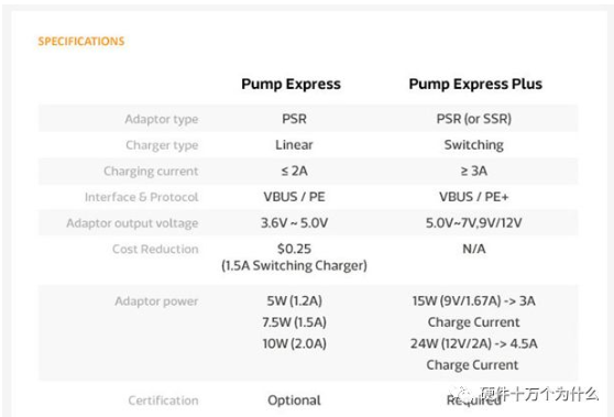

于是大家得到了启发,纷纷开始做自己的私有识别协议。比如MTK的那个PUMP  EXPRESS PLUS啊,华为在荣耀7上自己搞的识别协议啊。但是这些基本原理是一样的,那就是从5V开始充电,然后充电器和手机互相识别,在电流最高2A的情况下提高充电器到手机USB端口的电压。
USB快充,原来有这么多 血雨腥风的图36
还有一大堆快充协议的马甲出现,比如三星FastCharge,华硕手机的快速充电,其实都是Quick Charge 2.0的马甲;而魅族的mCharge则是MTK PUMP  EXPRESS PLUS的马甲。
所以越是低门槛的技术,越容易被抄袭和绕过。
不过据说三星从NOTE 4开始也是有自己的识别协议的,先检测自己的再检测Quick Charge2.0,所以对三星手机来说不挑充电器,只要支持Quick Charge 2.0就行。
但是华为和使用了MTK PE的魅族就不行了,必须搭配自家的专用充电器;比较搞笑的是他们家的充电器反而支持QuickCharge2.0,可以给三星或者小米的手机实现9V快充。这是因为充电器的QC认证高通管的不是很严,想做就做了,只要你不宣传、不打Quick Charge 2.0的LOGO就没事。

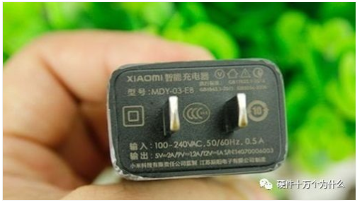

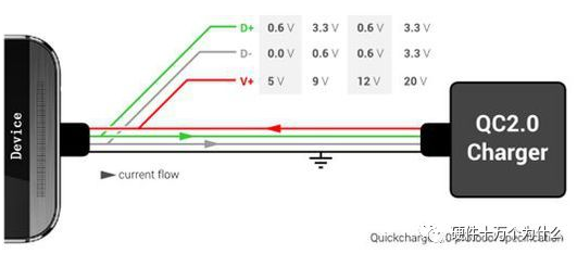

不过这些快充技术的具体原理都差不多:充电器与手机进行通讯,一开始会使用5v电压正常充电;若手机支持快速充电协议,则手机会与充电器进行短暂的通信;充电器收到正确的信号之后,开始输出9v电压。
其中的不同在于Quick Charge 2.0以及华为的私有协议是通过micro USB接口中间两线(D+D-)上加载电压来识别,识别正确才会上9V;而且魅族等实用的MTK PEP技术则是通过电流波动进行识别。
相对来说MTK的技术对线材的要求会降低,因为QC 2.0的识别方式要求数据线必须能够传输数据,如果线材缺失传输数据用的D+D-就只能5V了;但是MTK PEP技术则毫无压力,因为是电流波动来识别的,只要你这根线能通电我就能识别出来。

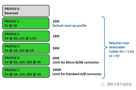

当然并不是没有大一统的识别协议,USB推广小组早在2012年7月份就制定了USB PD 充电协议,全称“USB Power DeliverySpecification”。
USBPD根据可供给的电力设定了10W、18W、36W、60W、100W五级规格。PD技术不仅充电功率强悍,更牛的是可以实现双向充电,也就是说两台电脑用USB线连接可以互相充电,比起QC这种单向充电的不知道高到哪里去了!

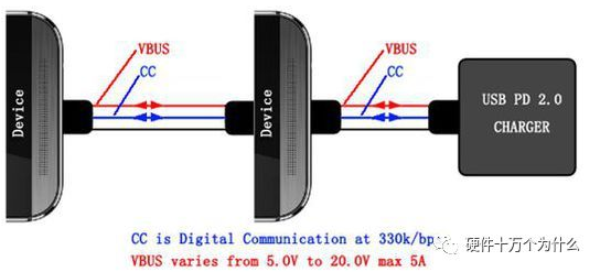

USB PowerDelivery快速充电通信原理

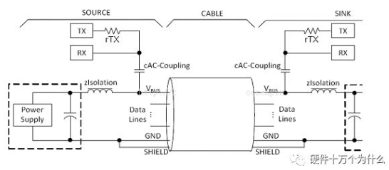

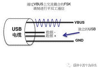

USB Power Delivery快速充电规范(通过VBUS直流电平上耦合FSK信号来请求充电器调整输出电压和电流的过程),不同于高通Quick Charger 2.0规范,因为高通QC2.0是利用D+和D-上的不同的直流电压来请求充电器动态调整输出电压和电流实现快速充电的过程。
USB快充,原来有这么多 血雨腥风的图39
USB PD的通信是将协议层的消息调制成24MHZ的FSK信号并耦合到VBUS上或者从VBUS上获得FSK信号来实现手机和充电器通信的过程。
如图所示,在USB PD通信中,是将24MHz的FSK通过cAC-Coupling耦合电容耦合到VBUS上的直流电平上的,而为了使24MHz的FSK不对Power Supply或者USB Host的VBUS直流电压产生影响,在回路中同时添加了zIsolation电感组成的低通滤波器过滤掉FSK信号。
看到这里,你恍然大悟,这不是剽窃了PoE、电力载波的思想么?人类的智慧真的是有限的。
USB快充,原来有这么多 血雨腥风的图40
USB PD的原理,以手机和充电器都支持USB PD为例讲解如下:
1) USBOTG的PHY监控VBUS电压,如果有VBUS的5V电压存在并且检测到OTG ID脚是1K下拉电阻(不是OTG Host模式,OTG Host模式的ID电阻是小于1K的),就说明该电缆是支持USB PD的;
2)USBOTG做正常BCS V1.2规范的充电器探测并且启动USB PD 设备策略管理器,策略管理器监控VBUS的直流电平上是否耦合了FSK信号,并且解码消息得出是CapabilitiesSource 消息,就根据USB PD规范解析该消息得出USB PD充电器所支持的所有电压和电流列表对;
3)手机根据用户的配置从CapabilitiesSource消息中选择一个电压和电流对,并将电压和电流对加在Request消息的payload上,然后策略管理器将FSK信号耦合到VBUS直流电平上;
4) 充电器解码FSK信号并发出Accept消息给手机,同时调整Power Supply的直流电压和电流输出;
5) 手机收到Accept消息,调整Charger IC的充电电压和电流;
6) 手机在充电过程中可以动态发送Request消息来请求充电器改变输出电压和电流,从而实现快速充电的过程。

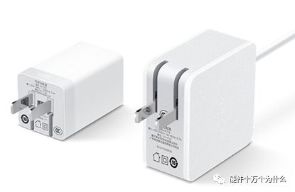

VOOC闪充有很多的闪光点,其技术指导思想就是用高成本换高功率和低发热; 这和其他快充技术尽可能立足现有标准,小投入大产出的思路确实不同。 结果就是OPPO FIND 7独孤求败了两年多,尽情地碾压后辈。
但是VOOC闪充并不是没有缺点,首先就是充电器的个头,FIND 7的闪充充电器个头无以伦比,不管是携带还是插孔都不是很方便,不过OPPO后期有过改进,充电器体积大为缩小。
USB快充,原来有这么多 血雨腥风的图44
其次,因为全部采用OPPO自己的设计方案,VOOC闪充只能在OPPO高端机型上使用,通用性几乎为0;给其他手机只能最高5V 2A,当然出于商品竞争的角度可以理解。

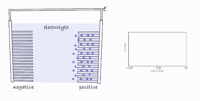

锂电池充电过程
电池有两极:正极是锂化合物,负极为石墨。
充电放电都是电能和化学能的相互转换,在锂离子在正负极运动过程中,也在变成不同的化合物。
我们可以把锂离子看作是装有电荷的小车:在充电时,由于电场作用使小车全部开到负极储存下一定的能量(锂离子嵌入到负极的石墨碳层微孔);在放电时,这些带着电荷的锂离子小车由于发生化学反应,又跑到了正极(锂离子的脱嵌,使正极处于富锂状态)。在这个过程中形成电流供电。
USB快充,原来有这么多 血雨腥风的图45
想状态下,只要正负极材料的化学结构基本不发生变化,电池充放电的可逆性很好,锂离子电池就能保证长时间循环
快速充电主要是保证锂离子快速的从正极嵌出并快速的嵌入负极,不能造成锂离子的沉积。
但是在电流增大时,电极负极(石墨)表面的一层半透膜(SEI膜)会有一定程度的破裂,使电极材料和电解液相互反应,另外温度升高也会让电池内部发生副反应破坏电池上的化学物质,导致可逆性降低(就是锂离子小车没法来回开了)电池容量也就会不断的减少。
就是是我们经常感觉到的,明明是充满电了,为什么电池越来越不经得起用了。

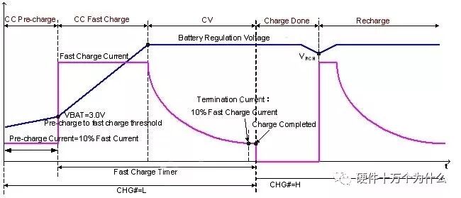

上图中横坐标为时间,纵坐标为锂电池电压。由于锂电池的特殊性,过压或者欠压都会导致电池报废,所以现在的锂电池充放电保护电路原理就是测量锂电池电压,再根据电压判断锂电池是否处于正常状态(非过压、非欠压)。
锂电池的充电电流如上图粉红色线所示。锂电池的充电分为三个阶段,分别是恒流预充电、大电流恒流充电与恒压充电。
当电压低于3.0V时,充电器会采用100mA电流对锂电池进行预充电,就是上图C C Pre-charge阶段,中文名字叫恒流预充电阶段,目的是慢慢恢复过放电的锂电池,是一种保护措施来的。合格的充电器都会有这个充电阶段。
然后与问题有关的就来了。当锂电池电压高于3.0V时,就进入到第二阶段,大电流恒流充电阶段(C C Fast charge)。由于锂电池经过第一阶段的预充,其状态已经比较稳定了(预充阶段的作用可以这样理解~但并不严谨)。所以在第二阶段,充电电流就可以适当提高,根据不同的电池来说,这个电流的大小可以从0.1C到几C不等,其中C是指电池容量,如2600mAh的锂电池,0.1C就是指260mA大小的电流。
在这一个充电阶段中,国家建议的标准充电是用0.1C电流进行充电的,这个就是标准充电。不过标准充电这个标准由于提出的时间很早,十几年前的就提出来。那时候因为锂电池技术远远不如现在稳定(不允许大电流充电),所以才会有这样一个标准~~~采用标准充电的唯一好处就是充电过程稳定,发生爆炸之类的几率非常小;缺点就是费时间!
而快速充电,就是指在这个阶段用大于0.1C的电流进行充电。如果锂电池容量为2600mAh,那么标准充电的电流为260mA,只要充电电流大于260mA,就可以定义为快速充电了。不过就从目前的锂电池水平与充放电管理芯片的水平来说,用1C的电流充电都没问题。所以快速充电也没有想象中的那么危险。一般快速充电的充电电流为0.2~0.8C,所以快速充电还是安全的。由于近几年来的提升,现在的充电器基本上都是快充类型的。
而锂电池充电的最后一个阶段为恒压充电阶段,这个阶段就是检测到锂电池电压等于4.2V时,充电器则进入恒压充电模式,这个阶段充电电压恒定为4.2V,充电电流则越来越小(慢慢充满了,电流肯定变小~)。当充电电流小于100mA时,就判断电池充满,切断充电电路。
这一阶段的特性,也可以解释为什么手机显示充满电后,拔出USB线再插进去,手机又显示继续充电。
