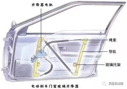

记得咱们在之前的动图中分享过汽车车窗升降内部结构:
车窗是如何升降的?用手为什么按拉不动?3D动画详解工作原理的图1
大家看的不过瘾,有读者留言说,能不能找个视频仔细讲讲,这事我还真放心上了,两年过去了,这事有眉目了,下面通过Lesics制作的视频,咱们就深究一下车窗升降器如何工作?用手为什么按拉不动?

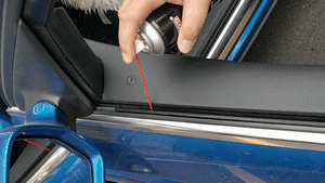

现代的汽车,为了使司机集中精力驾驶,方便操作车窗升降,绝大多数采用了电动车窗。它只需操纵车窗升降开关,就可以使汽车门窗玻璃自动上升或者下降。

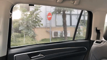

电动车窗是指以电为动力,使车窗玻璃自动升降的车窗。它是由驾驶员或乘员操纵开关接通车窗升降电动机的电路,电动机产生动力通过一系列的机械传动。电动车窗系统是由车窗、车窗升降器、电动机和控制开关等组成。

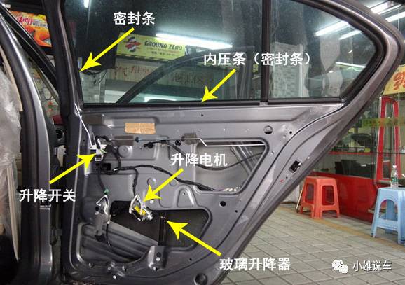

车窗升降器是车门系统中实现车窗玻璃升降运动的车门附件,是调节车窗玻璃开度大小的专用部件, 其功能是保证车窗玻璃平稳升降,并顺利地开启和关闭。

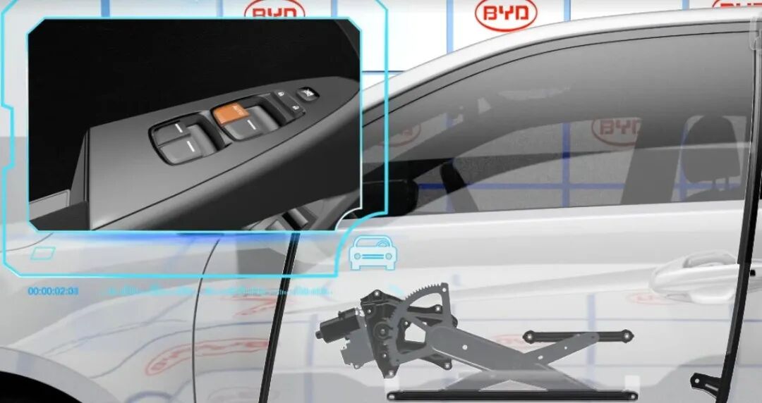

大部分汽车的车窗升降器都采用非常灵活的连杆来举升车窗玻璃,同时保持其处于水平状态。将小型的电动机连接到一个蜗轮和几个其他直齿圆柱齿轮,以产生较大的齿轮减速比,从而提供足以升起车窗的扭矩。

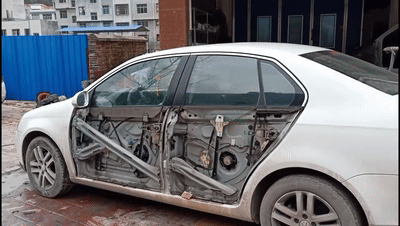

电动车窗使用的电动机是双向的,分为永磁式和双绕组串激式两类,每个车窗都装有一个电动机,通过开关控制它的旋转方向,使车窗玻璃升起或下降。
