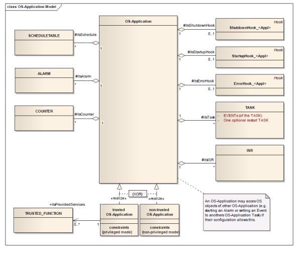

OS-Application是AUTOSAR OS 的重要的功能单元, 负责收集操作系统对象,如Tasks, ISRs, Alarms, Schedule tables, Counters等。
汽车软件RTOS-之AUTOSAR OS多核控制简介的图2
AUTOSAR_SWS_OS规范中7.6章节对AUTOSAR OS的框架定义。其中包含:
序号
操作系统对象
作用
APPLICATION
OS-APP,负责收集操作系统对象
SCHEDULETABLE
调度表
ALARM
报警器,一般用于在操作系统运行过程中,可进行实时的报警周期设置,典型的用于功能安全相关的调度机制
COUNTER
计数器
5
TASK
周期任务
6
ISR
中断任务,响应外部和内部事件触发的中断
7
ErrorHook
当软件运行遇到Error,调用hook
8
StartupHook
当软件上电且需要从boot进入到操作系统之前,往往需要调用hook,完成启动操作。
9
ShutdownHook
软件下电且需要退出操作系统,往往会调用hook,跳转到shutdown完成下电操作。
如果在系统中使用OS-Application,则所有的Task, ISR, Counter, Alarm, Schedule Table都必须属于某一个OS-Application 。

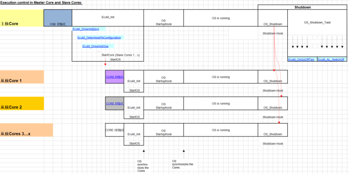

接下来我们来聊聊AUTOSAR操作系统中的多核处理。AUTOSAR中的多核操作系统并不是一个虚拟ECU概念,而是一个共享相同配置和大部分代码的操作系统,但是不同的核上进行不同的运算。操作系统的生成部分的相关信息来源于同一个配置。这意味着,ID(例如TASKID、RESOURCEID…)在核之间是唯一的。任务的优先级定义来源于调度表的配置。因此多个内核可以真正并行运行,可以同时执行多个任务。
1. Startup阶段: 初始化MCU,每个核完成EcuM_Init() (AUTOSAR定义功能),且每个核完成StartOS。
2. 运行阶段: 从启动模式切换到操作系统运行模式,完成OS:Startuphook,并开始操作系统的运行,e.g. 10ms, 100ms等周期性任务开始运行。
3. Shutdown阶段: 从OS运行模式切换到下电模式。下电关闭程序由BswM和EcuM协调。所有核上的EcuM都表明它们已经准备好了关闭,EcuM在主内核上调用shutdownallcore(),完成整个ECU的下电。

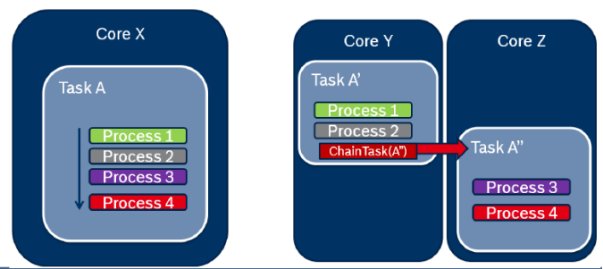

1)ChainTask链任务机制
什么是ChainTask机制,AUTOSAR规范中又是如何定义的呢?一个链任务由几个任务组成,每个链任务OS-Mechanism相互激活。所以不同的任务可以按照定义的顺序在不同的核上执行。
例如下图所示。左边是单核芯片core X,右边是双核芯片core Y和core Z。
原来任务Task A是单独在单核芯片core X上运行, Task A => proc1(); proc2(); proc3(); proc4()。当把Task A拆分为两个任务Task A’和Task A’’ 并且分别在2个单独的核core Y和core Z上运行时,链任务ChainTask机制确保,流程顺序是与任务A一样,在不同的内核中运行。

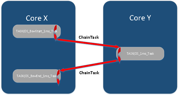

跨核task又是如何开销ChainTask呢?例如下图所示。拿1ms任务举例,首先Core X触发OS_BswStart_1ms_Task任务,由于链任务的作用,直接跨核到Core Y执行OS_1ms_Task,执行完后又通过链任务跨核回到Core X执行OS_BswEnd_1ms_Task。这种任务链的缺点会开销runtime,比如1ms的任务,2次的来回的Chaintask,大约会开销2x30us的负荷,约占6% runtime。

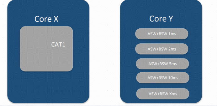

2)分布式运行机制
分布式运行机制,AUTOSAR规范中解释为”task clusters are freely distributable”。该分布式运行机制是当前AUTOSAR多核分配方式的主流,task在一个核上运行,不存在跨核之间的链任务,耦合性不高。缺点是容易造成不同核之间的负荷不均。如下图所示,某一个双核的控制器Core X运行所有CAT1 的中断,Core Y运行所有的周期性任务,不存在跨核间的调度,所有的任务都在自己的核上单独运行。

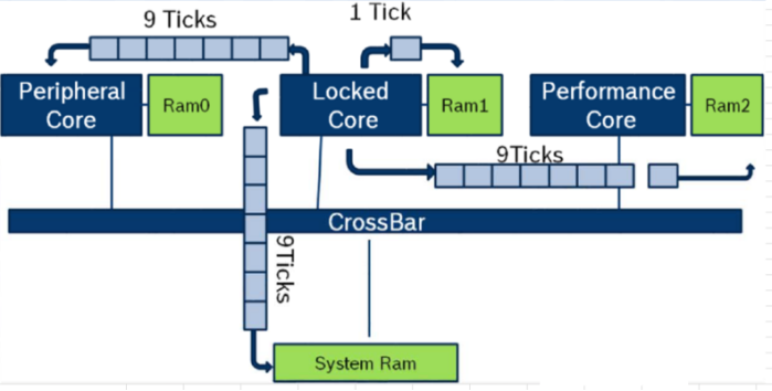

操作系统的运行时间可以通过优化减少数据的访问时间来实现。如下图举例。某个3核的MCU,Core0为Peripheral Core,Core 1为Locked Core,Core 2为Performance Core。每个core都有单独的RAM分别为RAM0,1,2,同时通过总线外部挂有system Ram。通过下图可以发现当core1访问自己的RAM1只需要1个tick的时间,而core1访问core2的RAM需要9个tick的时间。同时访问外挂system ram需要9个tick的时间。
由此可见,当代码运行在特定的内核上,尽量把该段功能所属的变量定义在相同的RAM上,以便优化核减少运行时间。我们在做功能开发的时候特别需要关注变量的分配和任务的分配,使其尽量保持一致,以便减小MCU的开销。优秀的软件工程师通过优化内存,可以降低10%左右的负荷。
