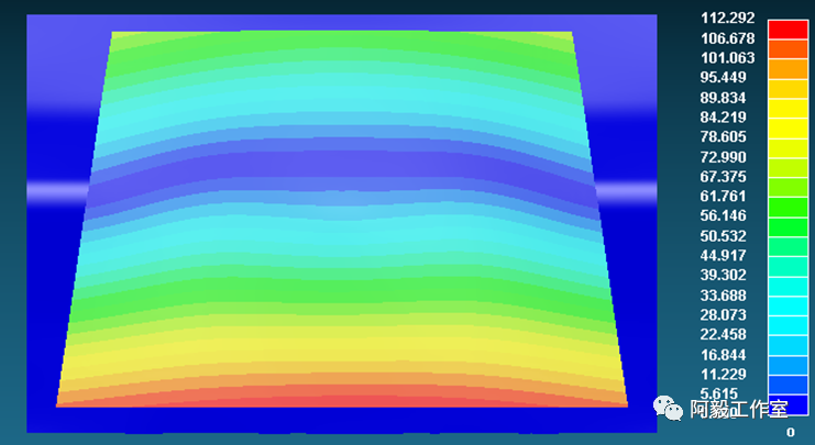

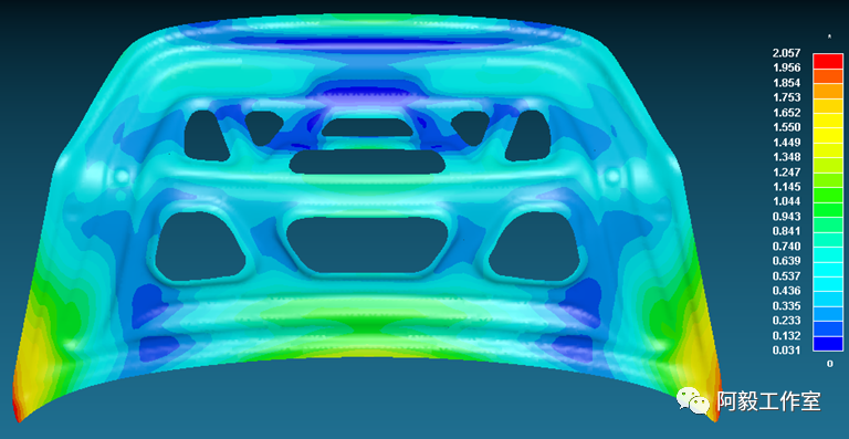

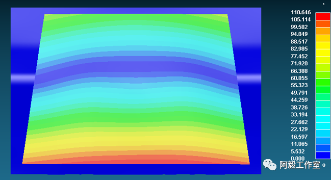

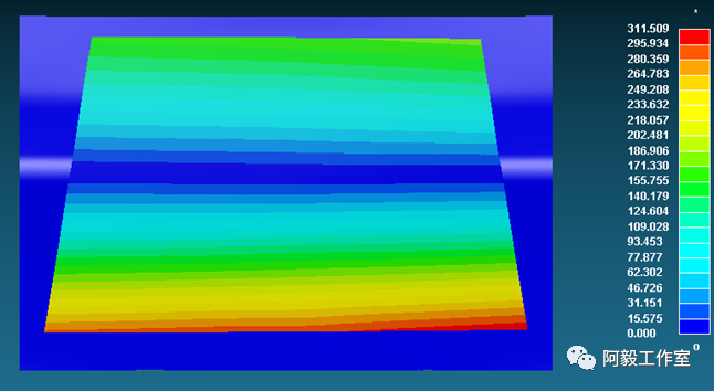

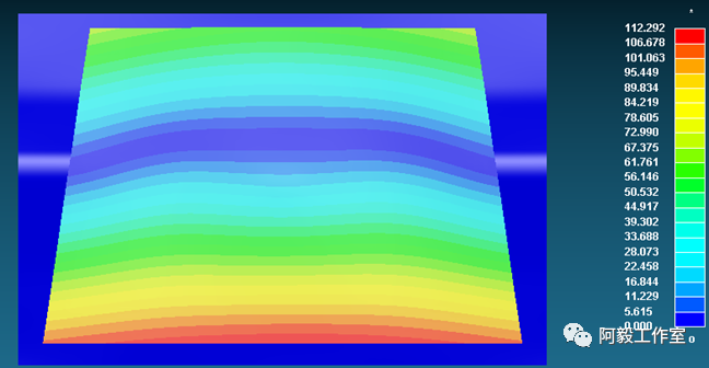

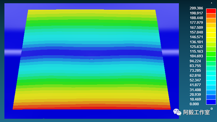

1.重力测试结果
结果
R7.1.2  112.292mm
位移

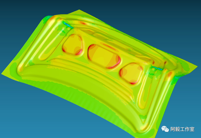

LS-DYNA_R11.2.2&R12.1&R13.0&F14.0冲压领域简要评测的图2
R9.2.0    311.509mm

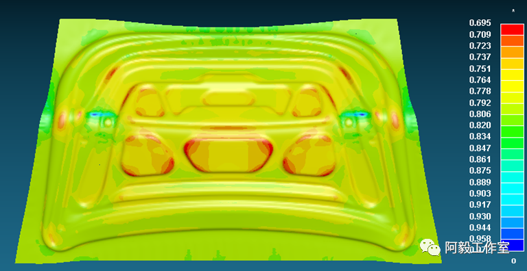

LS-DYNA_R11.2.2&R12.1&R13.0&F14.0冲压领域简要评测的图3
R11.2.2   110.646mm

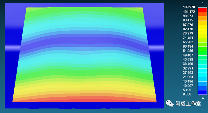

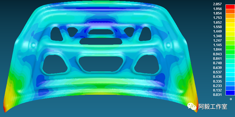

LS-DYNA_R11.2.2&R12.1&R13.0&F14.0冲压领域简要评测的图4
位移
R12.1.0 109.970mm

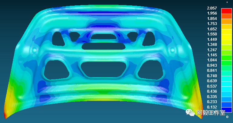

LS-DYNA_R11.2.2&R12.1&R13.0&F14.0冲压领域简要评测的图5
R13.0.0  209.386mm
LS-DYNA_R11.2.2&R12.1&R13.0&F14.0冲压领域简要评测的图6
F14.0.0   112.292mm
LS-DYNA_R11.2.2&R12.1&R13.0&F14.0冲压领域简要评测的图7

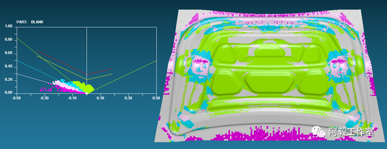

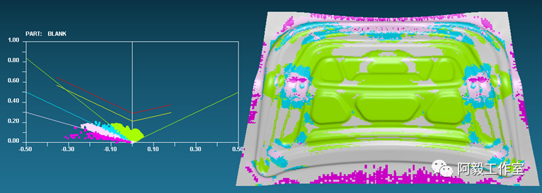

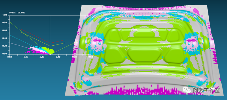

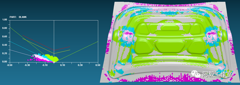

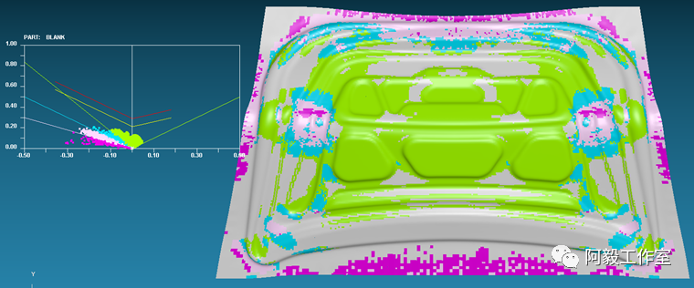

2.1拉延结果-FLC
结果
R7.1.2
FLD
LS-DYNA_R11.2.2&R12.1&R13.0&F14.0冲压领域简要评测的图8
R9.2.0
LS-DYNA_R11.2.2&R12.1&R13.0&F14.0冲压领域简要评测的图9

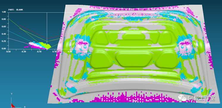

R11.2.2
LS-DYNA_R11.2.2&R12.1&R13.0&F14.0冲压领域简要评测的图10
R12.1.0
LS-DYNA_R11.2.2&R12.1&R13.0&F14.0冲压领域简要评测的图11
R13.0.0
LS-DYNA_R11.2.2&R12.1&R13.0&F14.0冲压领域简要评测的图12
F14.0.0
LS-DYNA_R11.2.2&R12.1&R13.0&F14.0冲压领域简要评测的图13

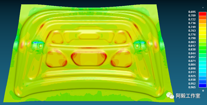

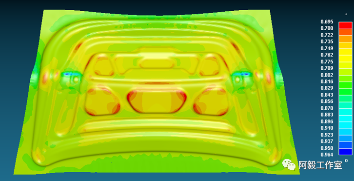

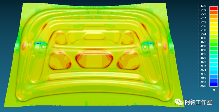

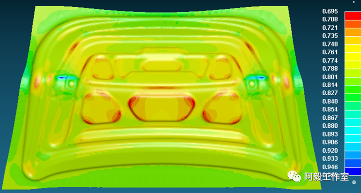

 2.2 结果-拉延-厚度
结果
R7.1.2 0.69mm-0.959mm
厚度
LS-DYNA_R11.2.2&R12.1&R13.0&F14.0冲压领域简要评测的图14
R9.2.0 0.695mm-0.964mm
LS-DYNA_R11.2.2&R12.1&R13.0&F14.0冲压领域简要评测的图15
R11.2.2 (0.695mm-0.965mm)
LS-DYNA_R11.2.2&R12.1&R13.0&F14.0冲压领域简要评测的图16
R12.1.0 (0.695mm-0.978mm)
LS-DYNA_R11.2.2&R12.1&R13.0&F14.0冲压领域简要评测的图17

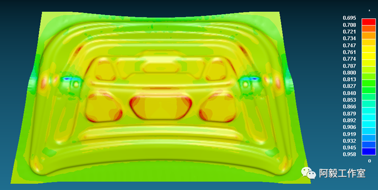

R13.0.0 0.695mm-0.958mm
LS-DYNA_R11.2.2&R12.1&R13.0&F14.0冲压领域简要评测的图18
R14.0.0 0.695mm-0.972mm
LS-DYNA_R11.2.2&R12.1&R13.0&F14.0冲压领域简要评测的图19

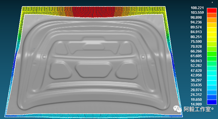

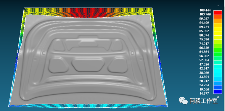

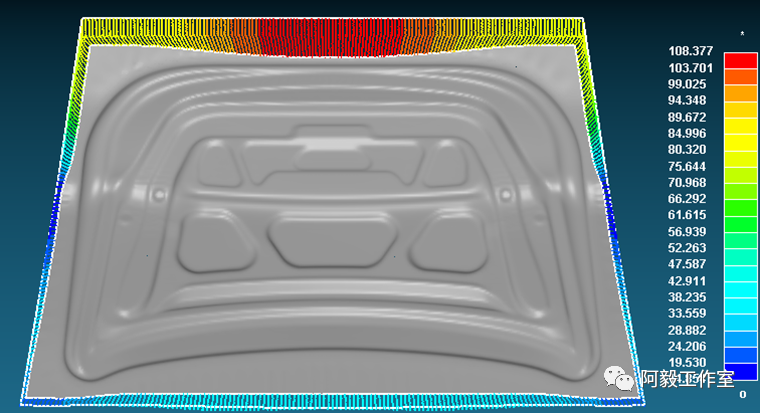

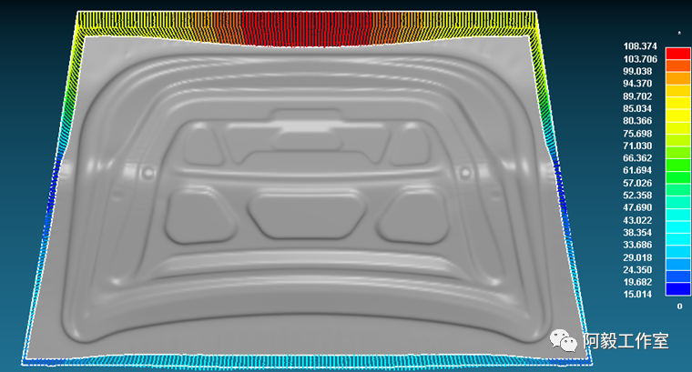

2.3 结果-拉延-边界运动
结果
R7.1.2 108221mm
边界运动
LS-DYNA_R11.2.2&R12.1&R13.0&F14.0冲压领域简要评测的图20
R9.2.0 108.44mm
LS-DYNA_R11.2.2&R12.1&R13.0&F14.0冲压领域简要评测的图21

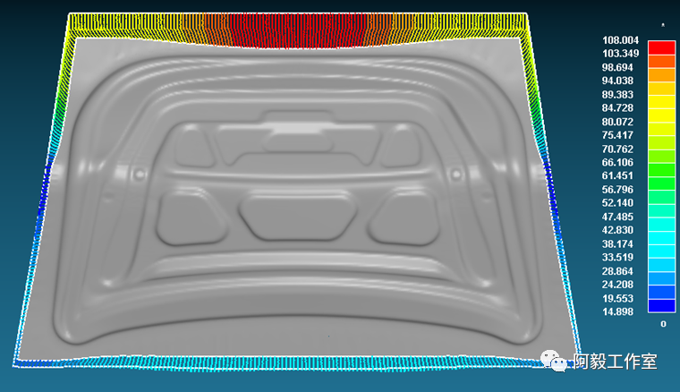

R11.2.2(108.004mm)
LS-DYNA_R11.2.2&R12.1&R13.0&F14.0冲压领域简要评测的图22
R12.1.0108.374mm
LS-DYNA_R11.2.2&R12.1&R13.0&F14.0冲压领域简要评测的图23

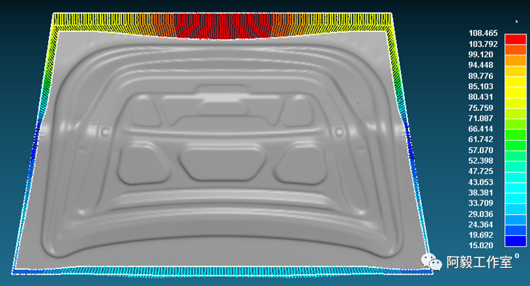

R13.0.0108.465mm
LS-DYNA_R11.2.2&R12.1&R13.0&F14.0冲压领域简要评测的图24
F14.0.0108.377
LS-DYNA_R11.2.2&R12.1&R13.0&F14.0冲压领域简要评测的图25

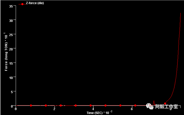

2.4结果-拉延-设备吨位预测
结果
R7.1.2 (324Ton)
设备吨位预测
LS-DYNA_R11.2.2&R12.1&R13.0&F14.0冲压领域简要评测的图26
R9.2.0(324Ton)
LS-DYNA_R11.2.2&R12.1&R13.0&F14.0冲压领域简要评测的图27
R11.2.2 (324Ton)
LS-DYNA_R11.2.2&R12.1&R13.0&F14.0冲压领域简要评测的图28
R12.1.0324Ton
LS-DYNA_R11.2.2&R12.1&R13.0&F14.0冲压领域简要评测的图29
R13.0.0   324Ton
LS-DYNA_R11.2.2&R12.1&R13.0&F14.0冲压领域简要评测的图30
F14.0.0  324Ton
LS-DYNA_R11.2.2&R12.1&R13.0&F14.0冲压领域简要评测的图31

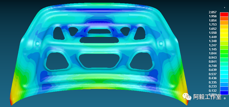

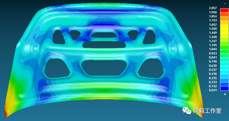

3结果-回弹
结果
R7.1.22.057mm
回弹
LS-DYNA_R11.2.2&R12.1&R13.0&F14.0冲压领域简要评测的图32
R9.2.02.057mm
LS-DYNA_R11.2.2&R12.1&R13.0&F14.0冲压领域简要评测的图33
R11.2.2 (2.057mm)
LS-DYNA_R11.2.2&R12.1&R13.0&F14.0冲压领域简要评测的图34
R12.1.0 (2.057mm)
LS-DYNA_R11.2.2&R12.1&R13.0&F14.0冲压领域简要评测的图35
R13.0.0  (2.057mm)
LS-DYNA_R11.2.2&R12.1&R13.0&F14.0冲压领域简要评测的图36
F14.0.0(2.057mm)
LS-DYNA_R11.2.2&R12.1&R13.0&F14.0冲压领域简要评测的图37

从上表我们不难看出,相同的前处理计算输入文件和相同的计算机资源下,R7.1.2&F14.0.0在拉延计算时间一致;R12.1R11.2.2R9.2.0时间较长;
从版本分布看,隐式算法一直在做调整,但R7.1.2F14.0.0重力计算结果完全一致,R9.2.0 R13.0.0的计算结果有明显的偏差!
