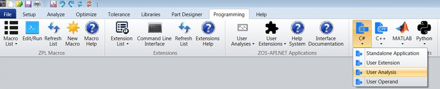

为了用 C# 编写自定义分析,我们需要选择 编程 (Programming) ... C# ...自定义分析 (User Analysis) 。
ZEMAX | 如何用 ZOS-API 创建用户自定义分析的图3
Windows资源管理器会打开文件夹 {Zemax}\ZOS-API Projects\CSharpUserAnalysisApplication1。您的默认 C# 开发程序也将打开,该程序包含一个样板代码,可以作为任何用户自定义分析的基础。

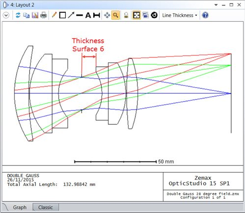

我们将为位于 {Zemax}\Samples\Sequential\Objectives\Double Gauss 28 degree field.zmx 的示例文件创建此用户分析。
计划以每次增加 10 um 的步骤变化表面 6 的表面厚度+/- 1mm,并研究在30、40和 50 cycles/mm 时调制传递函数 (MTF) 的改变。

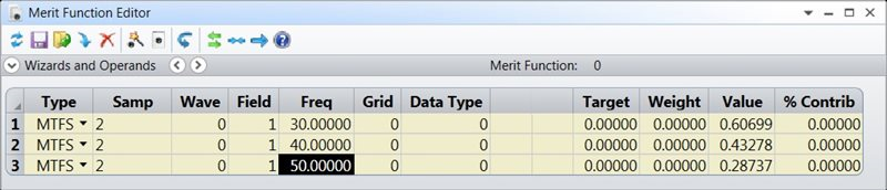

接下来,添加3个操作数,将其改为MTFS(调制传递函数,矢状面),将采样(参数1)设置为 64 x 64,频率(参数4)设置为 30、40 和 50 cycles/mm 。由于这些代码指令非常相似,使用复制和粘贴 (Ctrl+C, Ctrl+V) 来减少作业量。
IMeritFunctionEditor TheMFE = TheSystem.MFE;IMFERow Operand_1 = TheMFE.AddOperand();Operand_1.ChangeType(MeritOperandType.MTFS);IEditorCell Op1Samp = Operand_1.GetOperandCell(MeritColumn.Param1);Op1Samp.IntegerValue = 2;  IEditorCell Op1Freq = Operand_1.GetOperandCell(MeritColumn.Param4);Op1Freq.DoubleValue = 30;
IMFERow Operand_2 = TheMFE.AddOperand();Operand_2.ChangeType(MeritOperandType.MTFS);IEditorCell Op2Samp = Operand_2.GetOperandCell(MeritColumn.Param1);Op2Samp.IntegerValue = 2;IEditorCell Op2Freq = Operand_2.GetOperandCell(MeritColumn.Param4);Op2Freq.DoubleValue = 40;
IMFERow Operand_3 = TheMFE.AddOperand();Operand_3.ChangeType(MeritOperandType.MTFS);IEditorCell Op3Samp = Operand_3.GetOperandCell(MeritColumn.Param1);Op3Samp.IntegerValue = 2;IEditorCell Op3Freq = Operand_3.GetOperandCell(MeritColumn.Param4);Op3Freq.DoubleValue = 50;

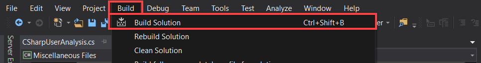

我们将发表解决方案,在调试时能够使用调试模式,但是在发布插件时应该始终使用发布模式,因为调试库是不能再发布的。因此,让我们切换到发布模式并重新发布。
ZEMAX | 如何用 ZOS-API 创建用户自定义分析的图6
ZEMAX | 如何用 ZOS-API 创建用户自定义分析的图7
我们需要找到我们的解决方案文件夹 ({Zemax}\ZOS-API Projects\…) ,找到项目文件夹,然后将完成的应用程序移动到 {Zemax}\ZOS-API\TheAnalysisData 。

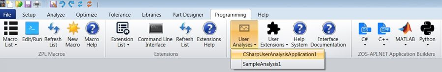

为了检查我们的新自定义分析,我们现在可以启动OpticStudio并打开透镜文件 {Zemax}\Samples\Sequential\Objectives\Double Gauss 28 degree field.zmx。
编程 (Programming) 标签下,我们找到自定义分析 (User Analyses),这里应该是我们刚刚做的分析。
ZEMAX | 如何用 ZOS-API 创建用户自定义分析的图8

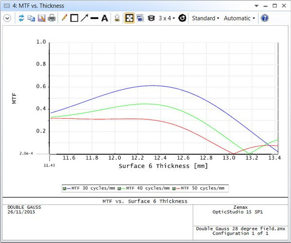

当我们点击它时,就会得到自定义分析的结果!
ZEMAX | 如何用 ZOS-API 创建用户自定义分析的图9
