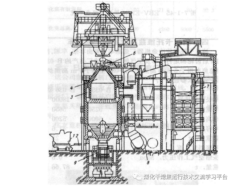

干熄焦装置的结构示意见图1。
苏联、德国、日本、济钢的干熄焦技术的图1
图1 苏联制造的干熄焦装置结构示意图
1—红焦运送车; 2—牵引机械; 3—熄焦室, 4—前室; 5—移动式升降机; 6—装焦装置; 7—废热锅炉; 8—烟泵; 9—排焦装置
干熄焦装置可与红焦运送车轨道同心布置,亦可错开 布置。苏联制造的干熄焦装置有56~70 t/h能力不等。
该装置有下列好处:从1吨干熄焦炭中可得压力达 4.0 Mpa、过热温度450℃的水蒸汽420~450 kg;焦炭的 物理机械指标可得到改善(M10下降2%,M40增加 4~5%); 焦比下降1~2.3%; 焦炉生产能力提高(因焦 炭温度低和在干熄焦装置内熄焦); 消除了机器车辆和金 属结构腐蚀,改善了环境保护。

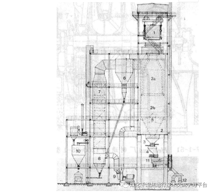

该公司制造的干熄焦能力为150 t/h的干熄焦装置外 形及结构示意见图2。
苏联、德国、日本、济钢的干熄焦技术的图2
图2 德国Otto公司干熄焦装置
1—焦罐; 2—干熄室; 2 a—预冷段; 2 b —冷却段; 3—卸焦盘; 4—排焦系统; 5—冷 却气体分布器; 6—分离器; 7—废热锅炉; 8—分离器; 9—风机; 10—焦粉槽; 11—振动 给料器; 12—焦炭运输机
Otto公司干熄焦装置技术参数如下:
冷却装置能力:最大150 t/h
焦炭温度:
干熄室入口:1000~1100℃
干熄室出口:<200℃
每吨焦炭冷却气体量:1500~1700 m3
冷却室入出口处冷却气体温度:150~180℃
废热锅炉入口处冷却气体温度:700~850℃
蒸汽产生量:0.4~0.5t/吨焦炭(40 bar,430℃)

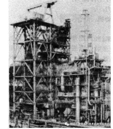

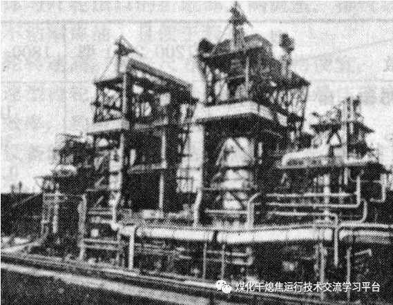

IHI公司为Sumikin焦炭公司Kashima厂制造的两 套120 t/h干熄焦装置外形见图3。
苏联、德国、日本、济钢的干熄焦技术的图3
图3 IHI公司为Kashima厂制造的120 t/h 干熄焦装置

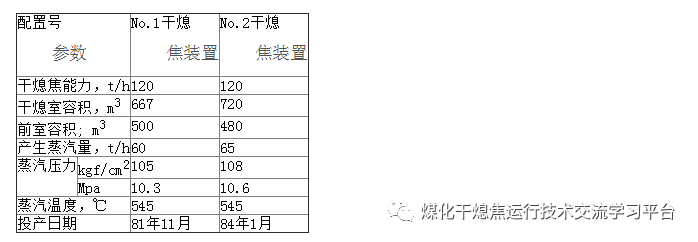

IHI公司为Kashima厂制造的干熄焦装置技术性能 参数见表1。
表1 IHI公司制造的干熄焦装置技术参数

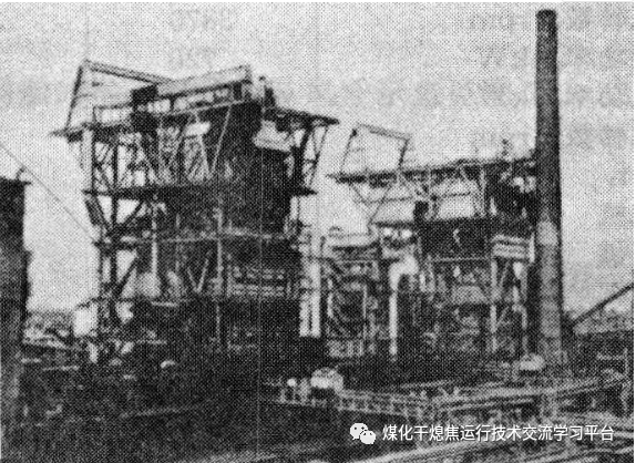

该装置是IHI公司为川铁化学工业公司Mizushima 厂制造的,其外形见图7-1-48。
IHI公司为Mizushima厂制造的110 t/h干熄焦装 置技术参数如下:
干熄焦能力:2×110 t/h
干熄室容积:506 m3
前室容积:299 m3
循环气体量:165000 m3(标准)/h
蒸汽温度:330℃
蒸汽压力:99 kgf/cm2(9.7 Mpa)
蒸汽产生量:64.9 t/h

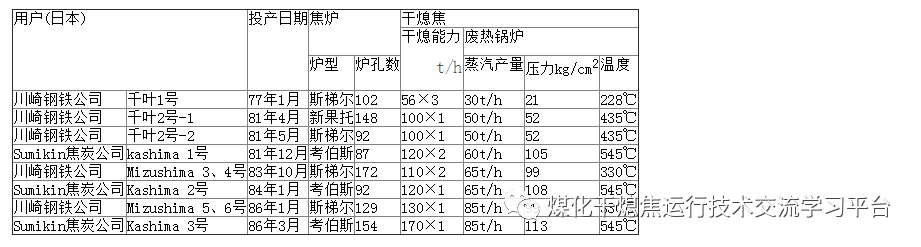

IHI公司制造的干熄焦装置销售情况见表2。
表2 IHI公司制造干熄焦装置销售情况表

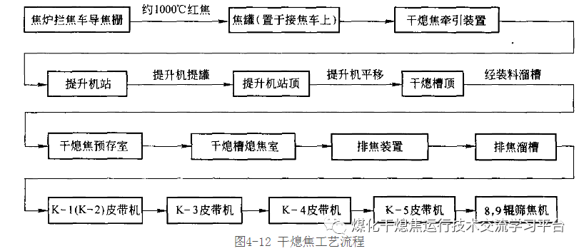

a 熄焦过程
干熄焦工艺流程如图4-12所示[57,58]。
由焦炉推出的红焦装到接焦车上的焦罐中,接焦车有电机车拖带至干熄焦牵引装置 前,由牵引装置将带中间托架的焦罐牵引到提升机井架中心。提升机用盖盖住焦罐,并把 它提升到装料的高度。然后将焦罐平移到干熄槽顶部,把加焦口打开,装焦装置的小车将 导焦斗移到槽中央,焦罐放到专用托架上。焦罐底板自动开启,焦炭即放入干熄槽预存室 上部。加焦完毕,焦罐提起运行至提升机井架。加焦斗自动离开,装料装置将盖关闭。空 焦罐由提升机降落到焦罐中间托架上。再由牵引装置将焦罐推向接焦车上。
苏联、德国、日本、济钢的干熄焦技术的图8
焦炭在预存室内预存1.5h左右,温度逐步均衡后下行到熄焦室,被与其逆流的闭路 系统循环气体熄灭,熄焦室上部四周布有通向下集气环道的斜道。灼热气体从上环道导入 余热锅炉。
鼓风装置位于干熄槽下部,鼓风装置下为双向动作的排焦装置,该装置设有扇形阀均 匀排下。由排焦装置下焦室排出的单批焦炭放到槽下的运焦机,焦炭温度由装在排焦装置 的热电偶控制。预存室内的焦炭料位由γ射线料位计测量,焦炭料位与排焦、加焦装置皆 联锁。

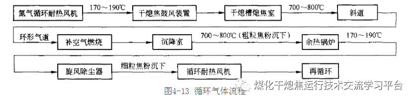

b 气体运行流程
焦炭由循环于 “干熄槽—锅炉” 闭路系统的气体熄灭。槽内压力通过调节风机后导出 回路的气体量自动维持。
循环气体内的可燃组分由通过窥视孔向上环道送入空气的装置使这些组分燃去以降低 其含量。
装置内的气体流程为:冷却到170~190℃的冷惰性循环气体,由风机经排气管送入干 熄槽底部的鼓风装置。均匀分配到冷却室内与红焦炭逆向流动进行热交换。随着焦炭的排 出,焦炭逐步从预存室降至熄焦室。气体经过斜道面以下的焦层,被加热到700~800℃。然后进入下环道。再从下环道进入上环道,从上环道经连接管进入焦尘沉降室。大颗粒焦 尘在沉降室分离开来,积聚在沉降室下部,定期由气力输送装置运送。循环气体从沉降室 进入余热锅炉。惰性气体在余热锅炉内进行热交换产生余热蒸汽,热交换后的惰性气体温 度降至170~190℃,然后进入二次除尘器 (旋风除尘器) 旋风分离出细粒焦尘。旋风除 尘后,循环气体就进入循环风机吸气管。再由风机送到干熄槽底部鼓风装置再次进行循 环。循环气体流程如图4-13所示[59]。
