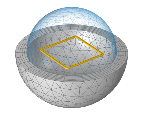

为了理解总电感和部分电感,我们假设一个正方形线圈模型,如下图所示。当电流沿着这个闭合回路流动时,周围空间会产生磁场。我们可以通过求解总电感 在 COMSOL 中计算电感的图1 和流过线圈的电流 I,由公式 在 COMSOL 中计算电感的图2 定义和计算总电感 (通常简称为“电感”)。这个直径 1mm 电线的方形环路,边长为 2cm,总电感为 50.6nH。
在 COMSOL 中计算电感的图3

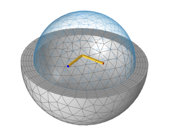

位于球形自由空间域内的通过无限元域 截断的正方形空芯线圈,可以由理论公式计算出总电感。
该模型使用了由 无限元域 截断的球形域,整体建模方法与 COMSOL 案例库中的亥姆霍兹线圈案例非常相似,其中同时使用了 磁场,仅电流 接口和磁场 接口进行计算,并证明了这些公式给出的结果相同。

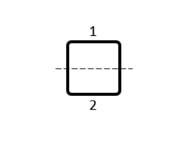

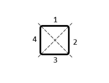

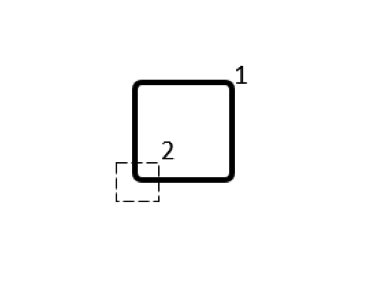

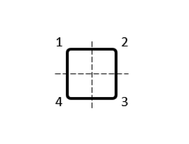

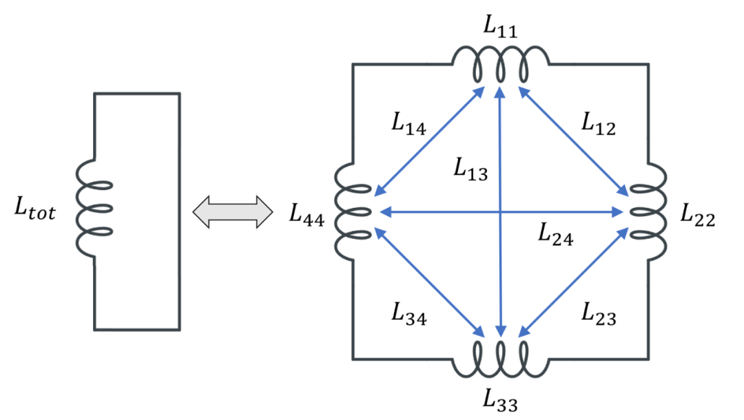

虽然总电感的概念需要一个完整的电流环路才能定义,但部分电感的思想是将整个环路细分为多个部分,每个部分都贡献了各自部分的自感和互感。这些贡献叠加后产生整个环路的总电感。从理论和建模的角度来看,我们完全可以自由选择分割方法,并且可以选择最适合我们工程目的所需的任何细分。
在 COMSOL 中计算电感的图4
将单个电感细分为 4 个部分,有 4 个部分自感和 12 个部分互感。由于对称,我们仅命名了 12 个互感中的 6。

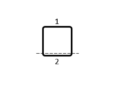

下面的表格列出了细分导体体积的几种不同可能方案。对这些域中的每一个进行建模时,使用单独的 导体 特征,在每个域的任一端施加 终端 和接地 边界条件,并使电流总是沿着环路以相同的方向流动。现在我们得到的输出是一个部分电感矩阵,这个矩阵的数值非常值得研究。我们将矩阵对角线上的项称为部分自感,将非对角线项称为部分互感。
线圈细分 部分电感矩阵 (nH)

选择不同线圈细分的部分电感矩阵表。矩阵项的总和始终相同。
请注意,部分自感始终为正,在这种情况下,它比任何部分互感大得多,部分互感可以是正的也可以是负的。矩阵所有项的总和等于总电感:在 COMSOL 中计算电感的图15 。无论线圈如何细分,这都是成立的。然而,对于不同的细分选择,部分电感矩阵可能会变得更加受自感支配。
基于这一观察,即线圈的某些细分会产生对角线占主导地位的部分电感矩阵,对于上表中的第一个细分,我们有理由在自由空间中仅建立一个线圈部分的子模型,如下图所示,其中使用单个导体 域,两端都施加了终端 和接地 条件,从而仅输出一个11.84nH 的部分自感。这与之前计算的部分电感矩阵的对角项相等。

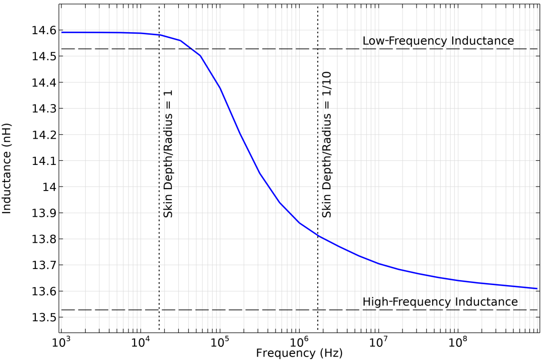

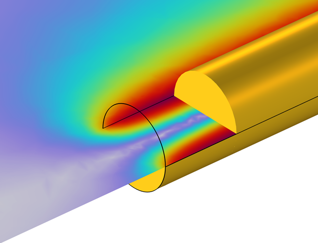

仿真结果显示了直流电阻与手册完全一致,低频电感也相当接近(小于1% )。后者的轻微误差与末端效应有关,分析的导线长度越长,直导线的模拟值和手册值之间就越接近。
在 COMSOL 中计算电感的图25
电线内部的剖面图特写。计算的磁场显示了末端效应。

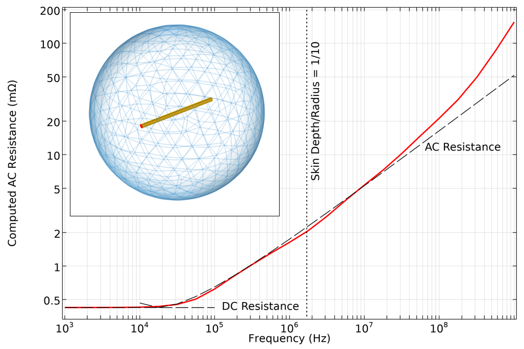

交流电阻在很宽的范围内也表现良好,但在较高频率下存在明显偏差,因为此时趋肤深度远小于导线直径,这种偏差是集肤效应引起的,在如此高的频率下,需要非常精细的边界层网格来解决这个问题。
在 COMSOL 中计算电感的图26
直导线交流电阻的计算结果与基于趋肤深度的手册方程对比。在非常高的频率下,需要非常精细的网格,并且位移电流可以忽略不计的假设不再成立。
在这些较高的频率下,还有另一个问题:可以忽略附近电介质的假设不再成立。换言之,位移电流开始变得显著。在这种情况下,我们应该改用 磁场公式,它可以将电流建模为在导体表面上流动,而不是求解体内的场。磁场 接口求解位移电流,以及导电和感应电流。磁场,仅电流 接口忽略了所有位移电流,仅考虑导体域本身内的传导电流和感应电流。
在 COMSOL 中计算电感的图27
与忽略末端效应的低频和高频手册解相比,计算出的直导线的部分自感。
