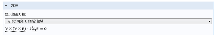

COMSOL波动光学模块频域分析的控制方程

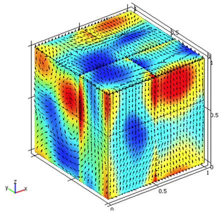

1960年,第一台红宝石激光器诞生,之后又陆续制成了氦氖激光器、砷化镓半导体激光器等各种激光器。当代光器件中,激光是主要的光源。要产生激光,必须满足粒子数反转和增益大于损耗这两个条件。谐振腔是激光器的重要组成部分,它可以使激光具有良好的方向性和相干性。COMSOL的特征频率分析可以计算各类激光器谐振腔的基模和高阶模场分布,为激光器的设计提供了强有力的工具。
COMSOL光器件仿真,掌握这些控制方程和边界条件就够了的图5
对称激光腔中的高阶模

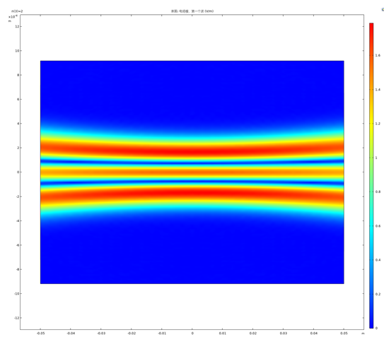

华裔科学家高锟博士在1966年发表的一篇论文奠定了光纤通信的基础。1970年,低损耗的石英光纤制造成功,光通信的时代到来了。光纤通信利用了光的全反射原理,即使光的入射角超过某一角度时,没有折射只有反射,这样所有的光就限制在了光纤内。利用COMSOL的模式分析,可以非常方便地得到各种光纤设计的模场分布和有效折射率。
COMSOL光器件仿真,掌握这些控制方程和边界条件就够了的图6
一种光纤的相位(左)和模场(右)分布

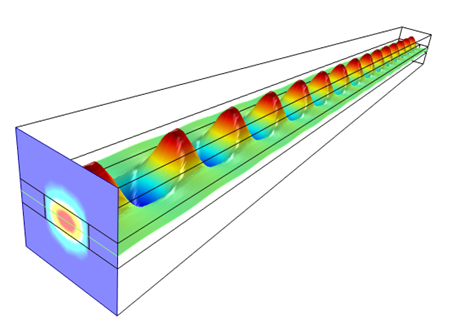

 三维脊型光波导

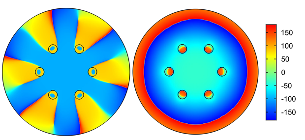

 三维光子晶体的 Bloch-Floquet 本征模式

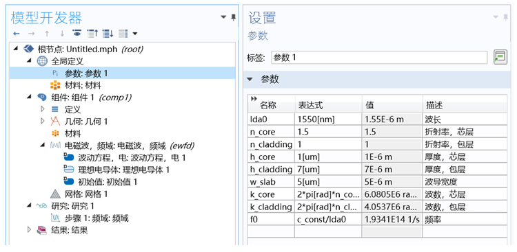

2、输入仿真所需的参数,包括芯层和包层的折射率、波导的几何尺寸、入射波长、频率、波数等。

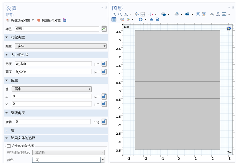

3、将几何长度单位设置为mm,并创建两个“矩形”,分别代表芯层和包层。

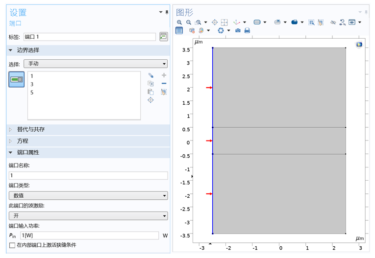

4、设置第一个“端口”边界条件,端口类型选择“数值”,输入功率保留默认的1[W]
COMSOL光器件仿真,掌握这些控制方程和边界条件就够了的图13

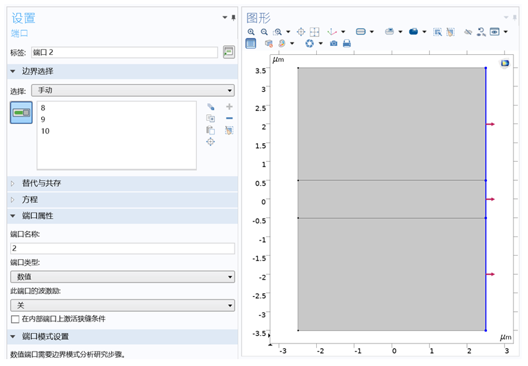

5、设置第二个“端口”边界条件,端口类型选择“数值”,此端口的波激励保留默认的“关”。
COMSOL光器件仿真,掌握这些控制方程和边界条件就够了的图14

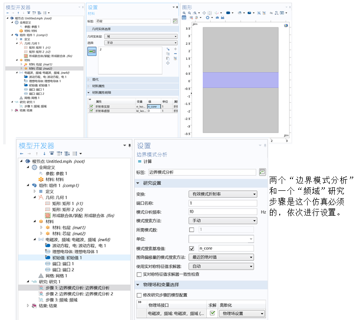

如软件界面所示,以上两个数值端口边界都需要“边界模式分析”研究步骤。下一步是设置材料属性,添加两个空材料,分别设置芯层和包层的折射率为n_core和n_cladding。
COMSOL光器件仿真,掌握这些控制方程和边界条件就够了的图15

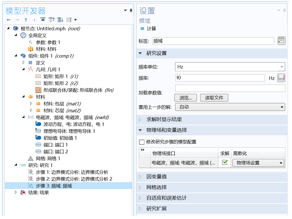

边界模式分析中,需要设置模式分析频率为f0,并输入模式搜索基准值为芯层的折射率n_core。频域中,需要输入频率f0。
COMSOL光器件仿真,掌握这些控制方程和边界条件就够了的图16

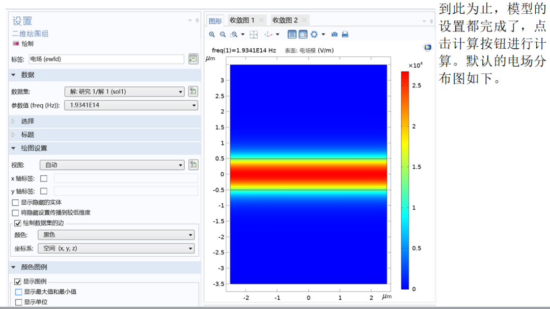

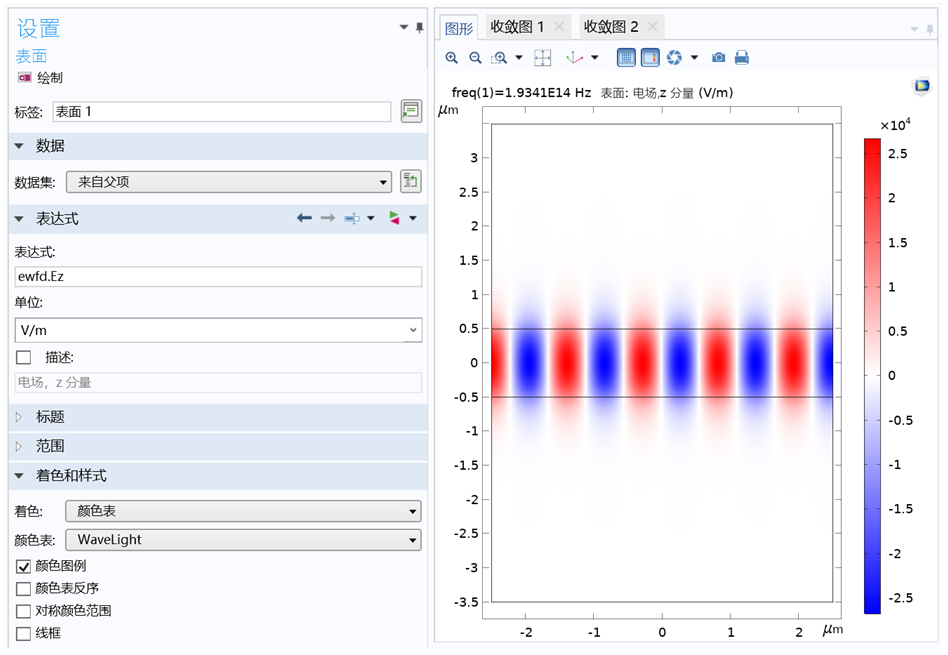

到此为止,模型的设置都完成了,点击计算按钮进行计算。默认的电场分布图如下。
COMSOL光器件仿真,掌握这些控制方程和边界条件就够了的图17
可以发现,入射光沿着高折射率的芯层传输,在包层与芯层的界面上,有部分光漏出,但很快衰减为零。
电场的偏振方向为垂直仿真平面的z方向,观察电场的z分量。
COMSOL光器件仿真,掌握这些控制方程和边界条件就够了的图18
图中红色为波峰,蓝色为波谷,在结果图中可以非常直观地看到光波是如何传播的。
