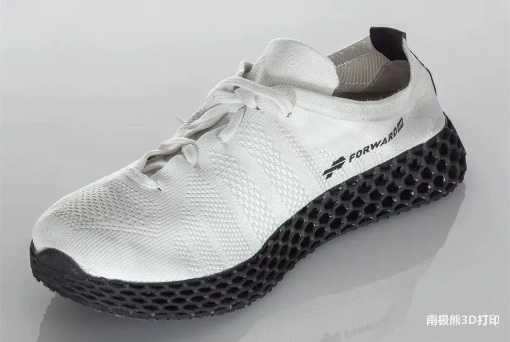

3D打印TPU材料市场高速增长,南极熊专访巴斯夫陈立博士的图3
△Ultrasint®TPU 01材料打印的鞋中底

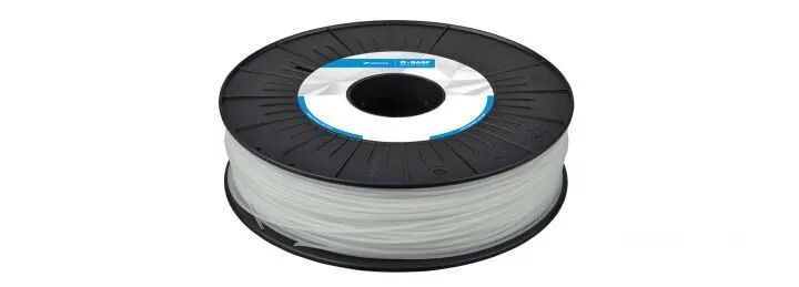

3D打印TPU材料市场高速增长,南极熊专访巴斯夫陈立博士的图4
△Ultrafuse® TPU85A线材
在FFF技术上,巴斯夫Ultrafuse® TPU系列线材也是基于成熟的热塑性聚氨酯材料 Elastollan®,可确保最大可靠性、稳定的产品质量和成本效率。
  • Ultrafuse® TPU 64D 是柔性线材系列中硬度最高的弹性体,非常适合用于需要耐冲击、耐磨损、抗撕裂的刚性零件的工业应用,是橡胶和 ABS 的绝佳替代品。
  • Ultrafuse® TPU 95A可实现快速、轻松地打印,是实现耐磨损、抗撕裂应用的绝佳选择。
  • Ultrafuse® TPU 85A打印出的零件具有断裂伸长率高、层间附着力强、良好的耐油性及工业用化学品耐受性等优点,使其有别于市面同类产品。

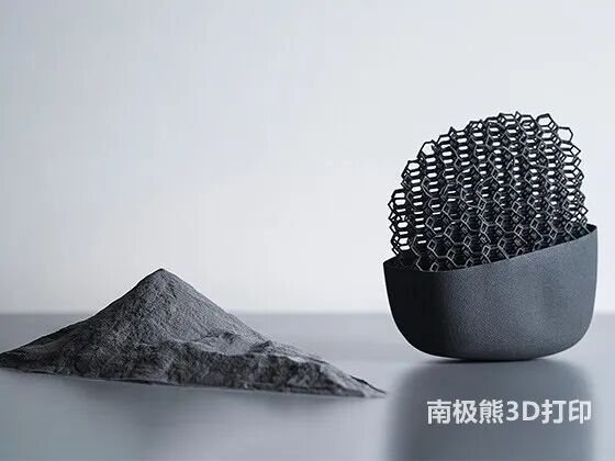

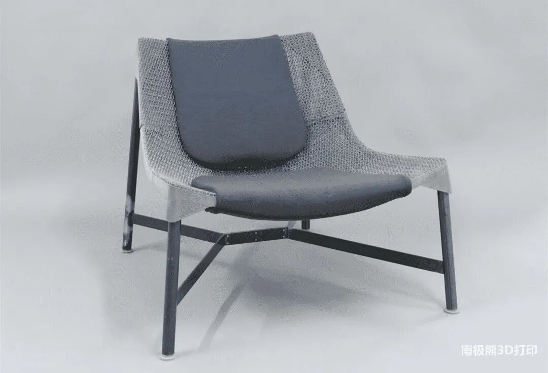

3D打印TPU材料市场高速增长,南极熊专访巴斯夫陈立博士的图5
△使用巴斯夫Ultrasint® TPU01打印的晶体结构的躺椅(图源:裕克施乐)

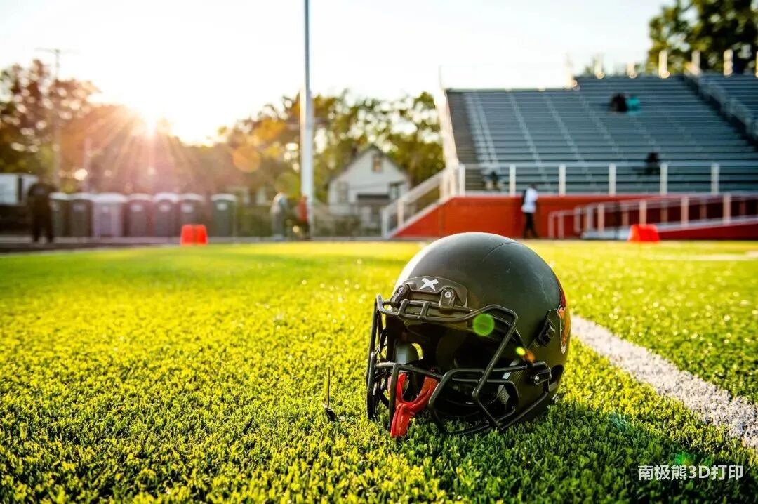

美国职业橄榄球联盟大赛的获奖头盔
美式足球头盔品牌Xenith使用巴斯夫Ultrasint® TPU01粉末以及Ultracur3D® Coat F后处理涂层方案,设计出具有3D打印晶格结构的头盔,可以有效减震,极大地提高了头盔的舒适性与安全性。该创新应用获得了美国职业橄榄球联盟头盔挑战赛高额奖金。
3D打印TPU材料市场高速增长,南极熊专访巴斯夫陈立博士的图6
△3D打印晶格结构的头盔

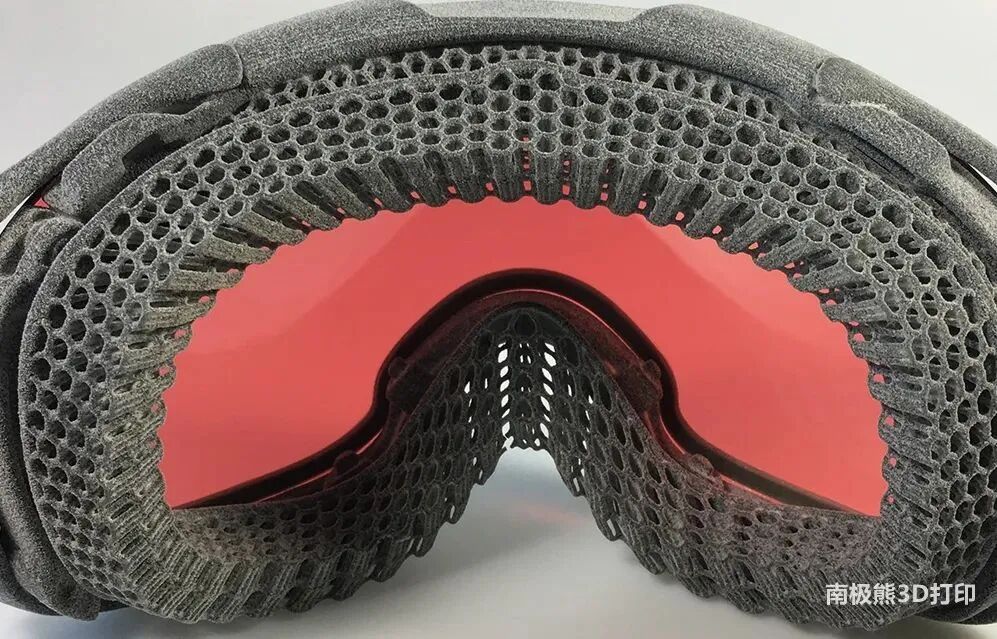

德国领先的聚合物增材制造专家裕克施乐使用巴斯夫Forward AM的高性能弹性材料Ultrasint® TPU01打造基于晶格结构的新型滑雪护目镜,能有效提高滑雪爱好者的佩戴舒适度,起到防震效果,以防发生意外。
3D打印TPU材料市场高速增长,南极熊专访巴斯夫陈立博士的图7
△基于晶格结构的新型滑雪护目镜

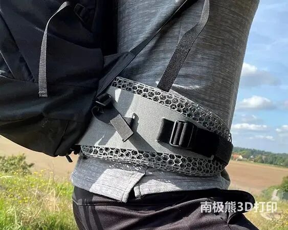

德国领先的聚合物增材制造专家裕克施乐使用巴斯夫Forward AM的高性能弹性材料Ultrasint® TPU01 3D 打印具有晶格结构的新型背包衬垫,能最大限度地提高背垫的缓冲性能和佩戴者的舒适度。
3D打印TPU材料市场高速增长,南极熊专访巴斯夫陈立博士的图8
△具有晶格结构的新型背包衬垫

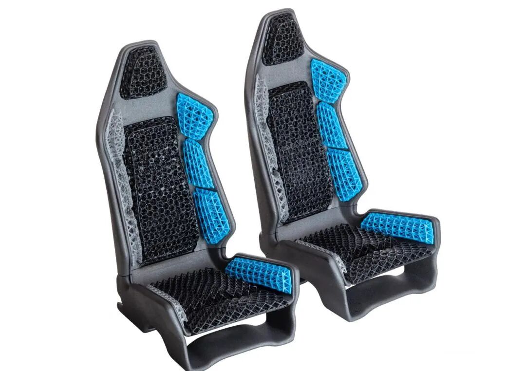

巴斯夫Forward AM联合惠普以及裕克施乐打印具有晶格结构的汽车座椅,能实现轻量化设计并提供符合人体工程学的定制化设计,实现卓越的舒适性。由于与传统的成型方法不同,不需要注塑或者发泡,装配过程中的零件数量及其复杂性减少,能显著缩短产品开发和制造运营的交货时间。
3D打印TPU材料市场高速增长,南极熊专访巴斯夫陈立博士的图9

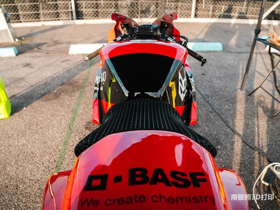

摩托车鞍座
法国增材制造和塑料注塑领域的领先企业 Erpro 使用虚拟技术进行晶格结构设计并使用巴斯夫Forward AM高性能聚合物粉末 Ultrasint® TPU01以及Ultracur3D® Coat F柔性涂层开发了一款高度个性化的摩托车鞍座。
3D打印TPU材料市场高速增长,南极熊专访巴斯夫陈立博士的图10
△个性化的摩托车鞍座

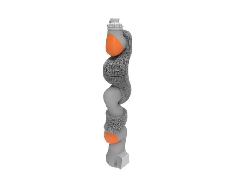

巴斯夫Forward AM 与裕克施乐合作,通过在协作机器人的关节周围包裹上轻薄、高减震性的第二层“皮肤” RoboSkin,可以使人在零安全风险的环境中和协作机器人一同工作,制造商也能同时持续保持高水平的生产效率。
3D打印TPU材料市场高速增长,南极熊专访巴斯夫陈立博士的图11
△协作机器人 Kuka iiwa 装上了由 Ultrasint® TPU01 打印而成的点阵结构 RoboSkin(图片来源:裕克施乐)
