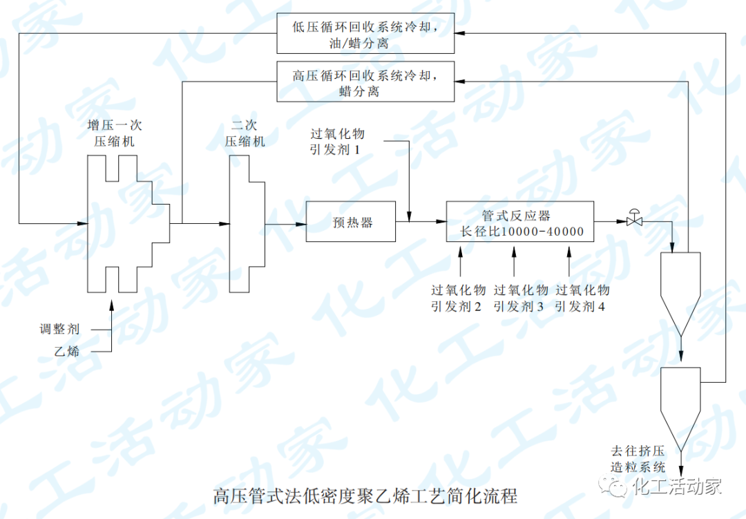

高压管式法低密度聚乙烯生产工艺
管式反应器内径一般为25~82mm,长度为0.5~1.5km,长径比大于10000:1,外径内径比一般不小于2mm,并带有水夹套用于撤走部分反应热。
迄今为止,各种管式法工艺的基本流程大体相同,由于采用了不同的反应器进料点,不同的分子量调节剂、引发剂及其注入位置,以及不同的助剂注入方式、产品处理、返回乙烯的量和送出位置,也就形成了各种不同特点的工艺。

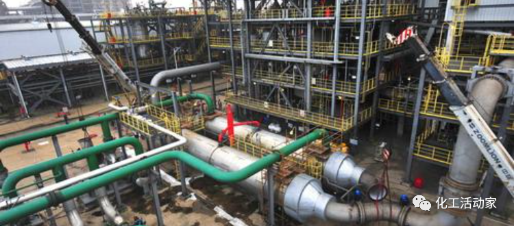

目前较为成熟的管式法工艺技术主要包括LyondellBasell公司的Lupotech T工艺、Exxon Mobil公司的管式法工艺和DSM公司的CTR工艺等。
Lupotech T工艺
国内低密度聚乙烯装置产能约60%均采用LyondellBasell Lupotech T工艺。该工艺反应压力260~310MPa,反应温度160~330℃,单程转化率35%,产品密度0.915~0.935g/cm3,熔融指数0.15~50g/10min,单线产能45×104t/a,该工艺具有5个技术特点:
(1)采用脉冲反应器技术,通过控制反应器末端减压阀门的开度、阀开的持续时间以及开关频率得以实现。脉冲操作使得反应器内混合效果提升,反应稳定性好,转化率高,并能减少反应器粘壁,传热系数提高,夹套水撤热效果更好;
(2)以过氧化物为引发剂,分4点注入反应器不同区域,形成4段反应区;
(3)以丙烯、丙醛为分子量调节剂,由1次压缩机入口引入,随乙烯进入反应器,产品范围宽;
(4)高压循环气系统可通过顺序控制实现自清洗溶解脱蜡操作,减少对正常生产操作的影响;
(5)设置热水站系统降低冷却水消耗,回收聚合反应及高压循环气系统热量为其它装置所用。

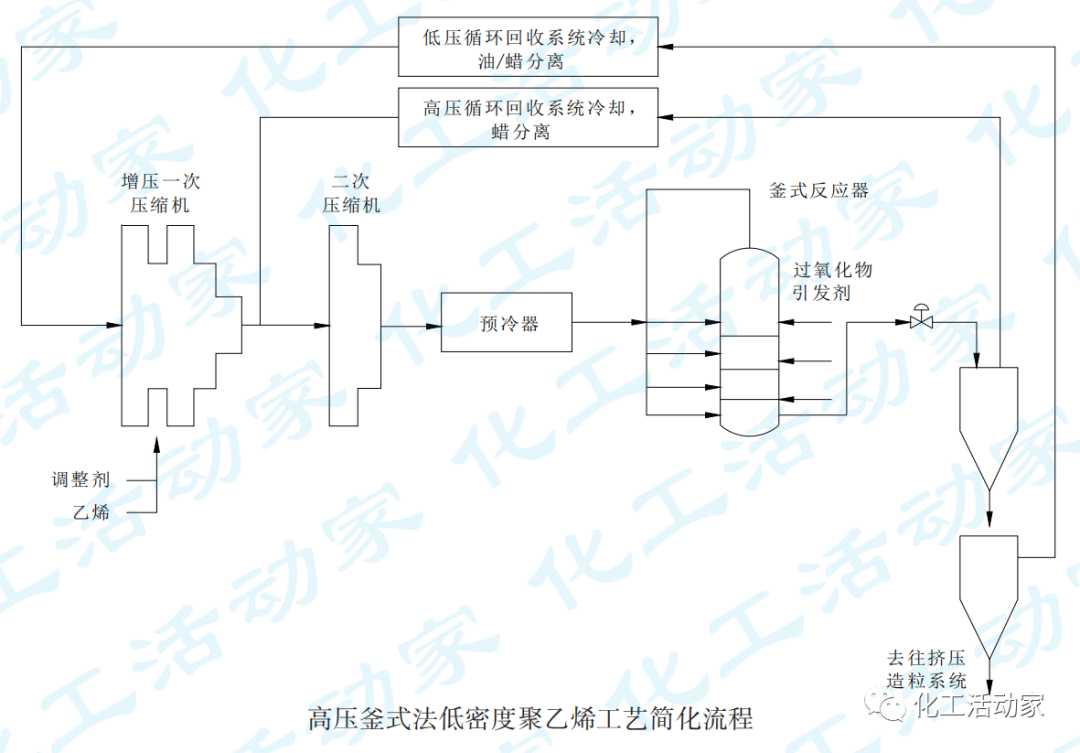

高压釜式法低密度聚乙烯生产工艺
高压釜式法工艺采用带有搅拌系统的釜式反应器,长径比可从2:1到20:1,釜式反应器容积多为0.75~3m3。反应温度一般在150~300℃,反应压力一般在130~200MPa,转化率为15%~21%。
高压低密度聚乙烯生产工艺技术详细解读的图4
由于釜式反应器属于厚壁容器,通过反应器壁的热传递比管式反应器更受限制,故反应基本为绝热过程,没有明显的热量从反应器内移出,主要通过多点注入冷乙烯进料来控制反应温度,平衡反应热。反应器带有电机驱动的搅拌器,使反应釜内混合均匀,避免局部热点出现。引发剂均采用有机过氧化物,可沿反应器轴向在不同位置多点注入,形成不同操作温度的多个反应段,反应段间无返混,操作灵活,产品范围宽,可生产高达40%醋酸乙烯含量的共聚产品EVA。
Lupotech A工艺
Lupotech A工艺采用带搅拌的釜式反应器,反应釜容积1.2m3,原料和引发剂分多点注入反应器,反应压力为210~246MPa,最高反应温度为285℃,调节剂为丙烯或丙烷,由次压缩机入口加入,可产多种牌号的LDPE/EVA产品,产品密度为0.912~0.951g/cm3,熔融指数为0.2~800g/(10min),醋酸乙烯含量可高达40%,反应器单程转化率为10%~21%,最大单线设计规模可达到12.5×104t/a。
LupotechA工艺不仅能够生产支链多,冲击度较好的挤出涂敷树脂,还能够生产分子量分布较宽的薄膜产品。通过APC控制系统能够很好地控制LDPE/EVA产品的熔融指数和密度,得到均一产品。国内引进该工艺的主要有斯尔邦石化、扬子石化、上海石化等,装置能力均为10×104t/a。
Exxon Mobil釜式法工艺
Exxon Mobil釜式法工艺采用自行设计的1.5m3多区釜式反应器,反应器具有较大的长径比,停留时间更长,引发剂效率更高,产品分子量分布更窄,有利于生产质量类似管式法工艺的薄膜产品。调节剂与Exxon Mobil管式法不同,采用异丁烯或正丁烷,通过高压隔膜泵升压至25~30MPa,由2次压缩机入口注入,随乙烯一起进入反应器。反应器压力范围较宽,最大反应压力为200MPa,可生产低熔融指数的LDPE均聚物和高醋酸乙烯含量的EVA共聚物。
Exxon Mobil釜式法工艺可生产熔融指数在0.2~150g/(10min)、密度在0.910~0.935g/cm3范围内的LDPE均聚产品,熔融指数0.2~450g/(10min)醋酸乙烯含量可达35%的乙烯-醋酸乙烯共聚物(EVA)产品。国内引进该工艺的主要有联泓集团(原山东昊达),装置能力为10×104t/a,中天合创,装置能力为12×104t/a等。
