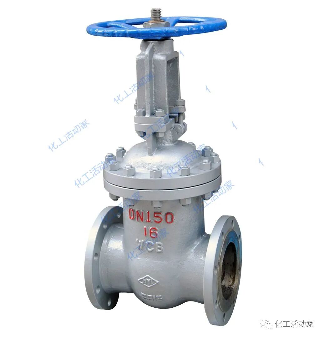

在供水管网中为了降低管道覆土深度,一般口径较大管道选配蝶阀,对覆土深度影响不大的,力求选配闸阀,但是同样规格的闸阀价格又比蝶阀的价格高。至于口径的分界线应各地按具体情况考虑。从近十年使用情况而言,蝶阀出现的故障比闸阀高,因此在条件许可的情况下,扩大闸阀的使用范围是值得关注的。
关于闸阀近年来,国内不少阀门制造厂家,研制、仿制软密封闸阀,这种闸阀比传统的楔式或平行双闸板式闸阀有如下特点:
软密封闸阀的阀体、阀盖采用精密铸造法铸造,一次成型,基本不机械加工,不使用密封铜环,节约有色金属。
软密封闸阀底部无凹坑,不积存渣物,闸阀启闭的故障率低。
软密封衬胶阀板尺寸统一,互换性强。
因此软密封闸阀将是供水行业乐意采用的一种形式。目前国内制造的软密封闸阀口径达1500mm,但多数厂家制造的口径在80-300mm间,国内制造工艺上尚有诸多问题。软密封闸阀的关键部件是衬胶阀板,而衬胶阀板的技术要求较高,国外也不是所有厂家都能达到的,往往是从质量可靠的厂方购进组装。

国内软密封闸阀的铜螺母块是嵌挂在衬胶阀板上方的,类似闸阀的结构,由于螺母块的活动摩擦容易使阀板的衬胶剥离。国外某公司的软密封闸阀,铜螺母块是镶嵌在衬胶闸板内,形成整体,克服了上述缺点,但阀盖与阀体组合的同心度要求较高。
在不同情况下,如何选配蝶阀和闸阀?的图4
但是在启闭软密封闸阀时,千万不应关闭过死,只要达到止水效果即可,否则不易开启或衬胶剥离。某阀门厂家,在阀门试压检验时,使用扭力板手来控制关闭的程度,作为自来水公司的阀门操作人员也应效仿此种启闭方法。

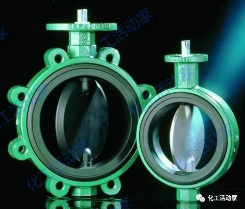

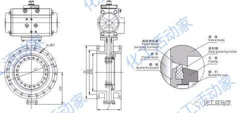

蝶阀又叫翻板阀,是一种结构简单的调节阀,可用于低压管道介质的开关控制的蝶阀是指关闭件(阀瓣或蝶板)为圆盘,围绕阀轴旋转来达到开启与关闭的一种阀,阀门可用于控制空气、水、蒸汽、各种腐蚀性介质、泥浆、油品、液态金属和放射性介质等各种类型流体的流动。在管道上主要起切断和节流作用。蝶阀启闭件是一个圆盘形的蝶板,在阀体内绕其自身的轴线旋转,从而达到启闭或调节的目的。
在不同情况下,如何选配蝶阀和闸阀?的图6
蝶板由阀杆带动,若转过90°,便能完成一次启闭。改变蝶板的偏转角度,即可控制介质的流量。
使用工况和介质:蝶阀适用于发生炉、煤气、天然气、液化石油气、城市煤气、冷热空气、化工冶炼和发电环保、建筑给排水等工程系统中输送各种腐蚀性、非腐蚀性流体介质的管道上,用于调节和截断介质的流动。

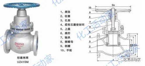

闸阀(gate valve)是一个启闭件闸板,闸板的运动方向与流体方向相垂直,闸阀只能作全开和全关,不适门参数而异 , 通常为 5°, 介质温度不高时为 2°52‘。改善其工艺性 , 弥补密封面角度在加工过程中产生的偏差 , 这种闸板叫做弹性闸板。
闸阀关闭时,密封面可以只依靠介质压力来密封,即只依靠介质压力将闸板的密封面压向另一侧的阀座来保证密封面的密封,这就是自密封。大部分闸阀是采用强制密封的,即阀门关闭时,要依靠外力强行将闸板压向阀座, 以保证密封面的密封性。
运动方式:闸阀的闸板随阀杆一起作直线运动的,亦叫明杆闸阀。通常在升降杆上 有梯形螺纹,通过阀门顶端的螺母以及阀体上的导槽,将旋转运动变为直线运动 , 也就是将操作转矩变为操作推力。开启阀门时,当闸板提升高度等于阀门通径的1:1倍时,流体的通道完全畅通,但在运行时,此位置是无法监视的。实际使用时,是以阀杆的顶点作为标志,即开不动的位置,作为它的全开位置。为考虑温度变化出现锁死现象 , 通常在开到顶点位置上 , 再倒回 1/2-1圈 , 作为全开阀门的位置。因此 , 阀门的全开位置,按闸板的位置(即行程〉来确定。有的闸阀阀杆螺母设在闸板上,手轮转动带动阀杆转动,而使闸板提升,这种阀门叫做旋转杆闸阀或叫暗杆闸阀。
