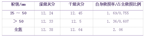

2、 干熄焦烧损的组成
焦炭烧损的几个主要区域是环道、一次除尘、预存段和冷却段。其中大量引入空气的环道和其后的一次除尘内烧损的完全是焦粉,在干熄炉预存段和冷却段内的烧损包括焦炭和焦粉,由于粒径越小,比表面积越大,与氧气和二氧化碳的反应越快,因此在干熄炉内小粒径的焦粉和小焦的反应速率远大于大粒径的焦炭。宝钢干熄焦通过灰分测定法计算出焦炭烧损量为:
干熄焦烧损率的两种计算方法的图2
如按冶金焦率89.3%计算,在总烧损2.06%的情况下,冶金焦烧损量约为1.362%,其它约0.7%烧损为焦粉和小焦。
如冶金焦价格为1250元/吨,焦粉价格为500元/吨,以此计算烧损掉的焦炭单价应为:
1250×1.362/2.06+500×0.698/2.06≈995.87元/吨
