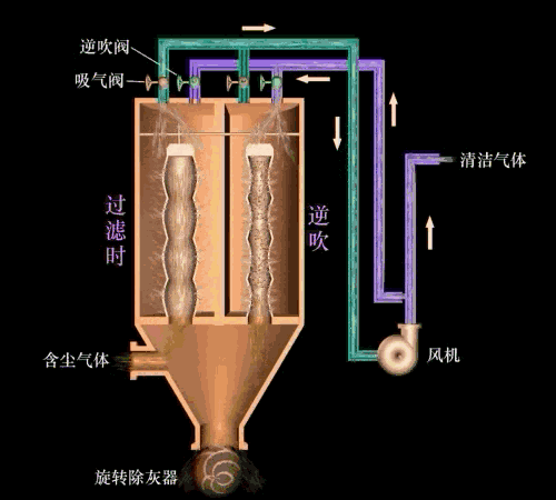

逆气流清灰是采用室外或循环空气形式与含尘气流相反的反方向气流通过滤袋,使其上的尘层脱落,掉入灰斗中。
在这种清灰方式中,一方面是由于反方向的清灰气流在粉尘层上形成的黏性剥离力直接剥离尘层;另一方面,由于气流方向的改变,滤袋产生胀缩振动,也有助于尘块的脱落。
除尘器工作原理及动图的图1
▲逆气流吹风清灰袋式除尘器

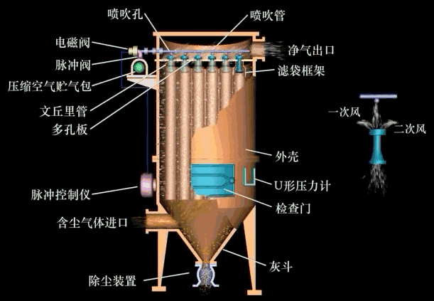

2、脉冲喷吹清灰方式
压缩空气经过喷吹口以很高的速度喷出后诱导围绕的空气在极短的时间内喷入滤袋,使滤袋产生快速胀缩。
粉尘层的剥离一方面是借助喷吹气流对粉尘层的剥离力,另一方面则是依靠膨胀滤袋在回缩过程中形成的反向加速度将粉尘甩脱。这种方式的清灰强度大,可以在过滤工作状态下进行清灰,允许的过滤风速也高。
由于脉冲喷吹清灰方式具有很多优点,逐渐成为袋式除尘器的一种主要的清灰方式。
除尘器工作原理及动图的图2
▲脉冲喷吹清灰袋式除尘器

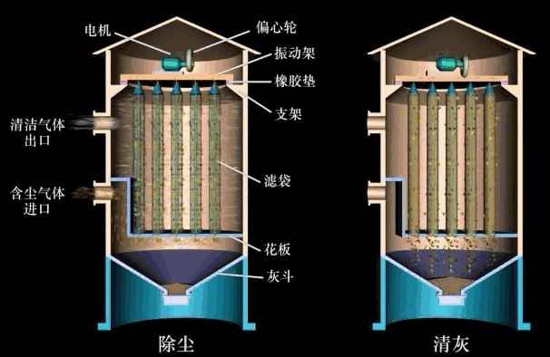

3、机械清灰式
这种清灰方式可以包括人工振打、机械振打等,是一种最简单的清灰方式。
一般来说,机械振打的滤袋沿轴向的振动分布不均匀(公众号 机电人脉),而且加速度衰减较快,滤袋长度一般较短,过滤风速也较小。机械振动清灰袋式除尘器采用机械运动装置使滤袋作周期性振动,使粘附在滤袋上的尘粒落入灰斗中。
除尘器工作原理及动图的图3
▲机械清灰袋式除尘器

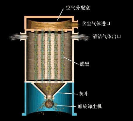

4、内外滤式
内虑式除尘器的含尘气流首先进入滤袋内部,由内向外过滤,粉尘沉积于滤袋表面。内滤式的滤袋外部为干净气体侧便于检查与换袋。内滤式一般适用于机械清灰和逆气流清灰袋式除尘器。
外滤式除尘器的含尘气流由滤袋外部通过滤料计入滤袋内,净化后排出。为了便于过滤,滤袋内部要设支撑骨架(袋笼)。外滤式适用于脉冲喷吹袋式除尘器、高压气流反吹袋式除尘器、扁袋式除尘器等。
除尘器工作原理及动图的图5
▲内外滤式袋式除尘器

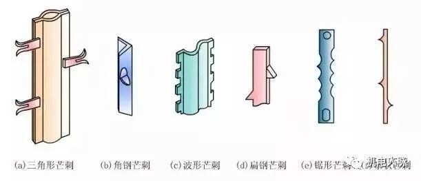

含有粉尘颗粒的气体,在接有高压直流电源的阴极线(又称电晕极)和接地的阳极板之间所形成的高压电场通过时,由于阴极发生电晕放电、气体被电离。
此时,带负电的气体离子,在电场力的作用下,向阳板运动,在运动中与粉尘颗粒相碰,则使尘粒荷以负电,荷电后的尘粒在电场力的作用下,亦向阳极运动,到达阳极后,放出所带的电子,尘粒则沉积于阳极板上,而得到净化的气体排出防尘器外。
除尘器工作原理及动图的图7
▲电晕电极性状

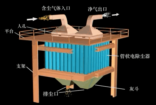

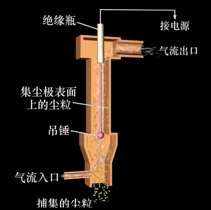

(1) 管式电除尘器
这种电除尘器的除尘极由一根或一组呈圆形、六角形或方形的管子组成,管子直径一般为200~300mm,长度3~5m。截面是圆形或星形的电晕线安装在管子中心,含尘气体自上而下从管内通过。
除尘器工作原理及动图的图9
▲单管电除尘器原理
除尘器工作原理及动图的图10
▲单管电除尘器

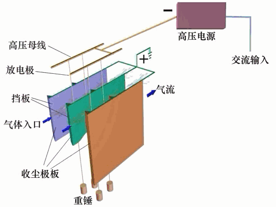

(2) 板式电除尘器
这种电除尘器的收尘板由若干块平板组成,为了减少粉尘的二次飞扬和增强极板的刚度,极板一般要扎制成各种不同的断面形状,电晕极安装在每排收尘极板构成的通道中间。
除尘器工作原理及动图的图11
▲板式电除尘器

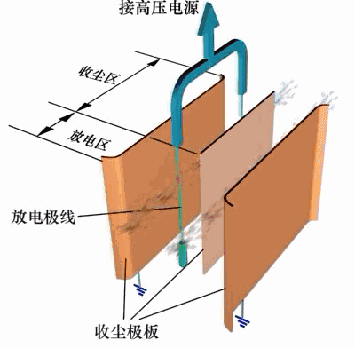

(2) 双区电除尘器
这种电除尘器的除尘系统和电晕系统分别装在两个不同的区域内。
前区内安装电晕极和阳极板,粉尘在此区域内进行荷电,这个区为电离区,后区内安装收尘极和阴极板,粉尘在此区域内被捕集,称此区为收尘区,由于电离区和收尘区分开,称此为双区除尘器。
除尘器工作原理及动图的图13
▲板式双区电除尘器

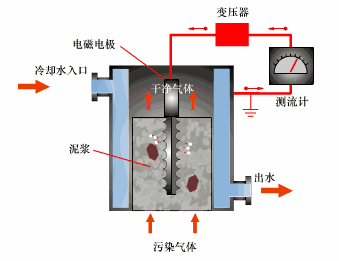

(1) 湿式电除尘器
收尘极捕集的粉尘,采用水喷淋或用适当的方法在除尘极表面形成一层水膜(公众号 机电人脉),使沉积在除尘器上的粉尘和水一起流到除尘器的下部而排出,采用这种清灰方法的电除尘器称为湿式电除尘器。
除尘器工作原理及动图的图15
▲湿式静电除尘过程示意图

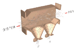

1、重力沉降室
重力除尘器除尘原理是突然降低气流流速和改变流向,较大颗粒的灰尘在重力和惯性力作用下,与气分离,沉降到除尘器锥底部分,属于粗除尘。
粉尘靠重力沉降的过程是烟气从水平方向进入重力沉降设备,在重力的作用下,粉尘粒子逐渐沉降下来,而气体沿水平方向继续前进,从而达到除尘的目的。

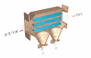

重力沉降室又可以分为单层重力沉降室、双层重力沉降室。
除尘器工作原理及动图的图16
▲单层重力沉降室
除尘器工作原理及动图的图17
▲多层重力沉降室

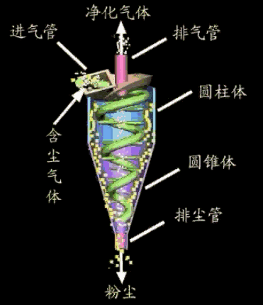

2、旋风分离器
含尘气流由进气管进入筒内,沿内壁螺旋式向下旋转,粉尘在离心力的作用下甩向器壁,并在重力作用下落入灰斗,已净化气体由中心管排出。
除尘器工作原理及动图的图18
▲旋风分离器

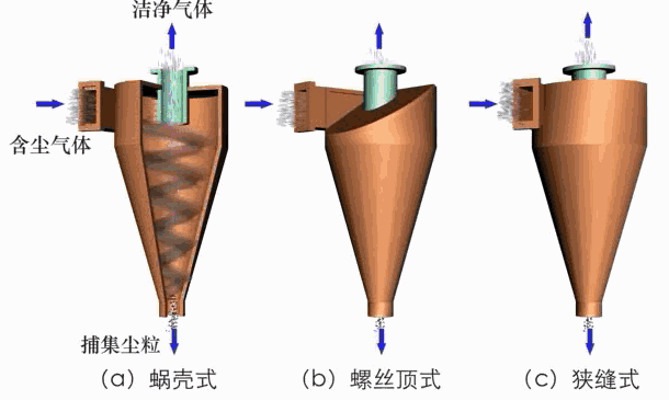

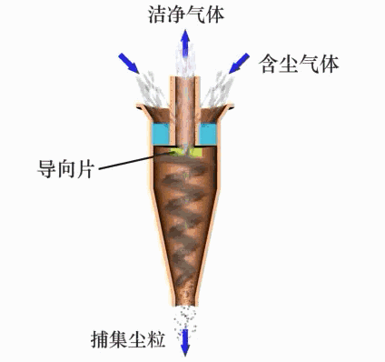

旋风分离器的种类繁多,分类也各有不同。根据结构型式可分为长锥体、圆简体、扩散式、旁通型等;按其组合、安装情况可分为内旋风分离器(安装在反应器或其它设备内部)、外旋风分离器、立式与卧式以及单筒与多管旋风分离器。

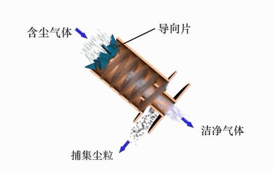

按气流导人情况分为切向导人或轴向导入;气流进入旋风分离器后的流动路线又有反转、直流及带二次风的不同形式。
除尘器工作原理及动图的图19
▲轴向进入式旋风分离器——直进式
除尘器工作原理及动图的图20
▲轴向进入式旋风分离器——反转式
除尘器工作原理及动图的图21
▲切向进入式旋风分离器

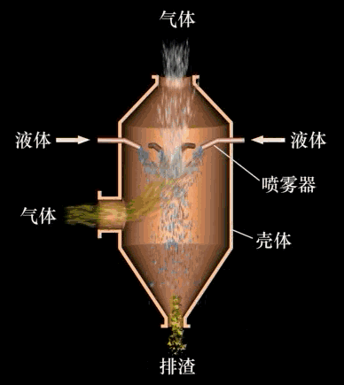

1、重力喷雾湿式除尘器
重力喷雾湿式除尘器,如喷淋洗涤塔。
除尘器工作原理及动图的图22
▲喷淋式洗涤除尘器

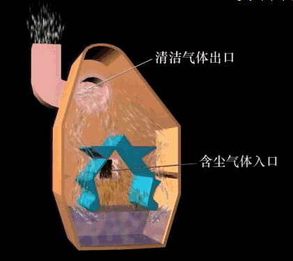

3、自激式湿式除尘器
自激式湿式除尘器,如冲激式除尘器、水浴式除尘器。
除尘器工作原理及动图的图25
▲自激式湿式除尘器

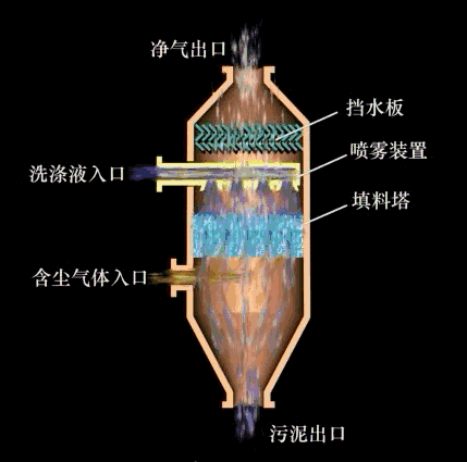

4、填料式湿式除尘器
填料式湿式除尘器,如填料塔、湍球塔。
除尘器工作原理及动图的图26
▲填料塔

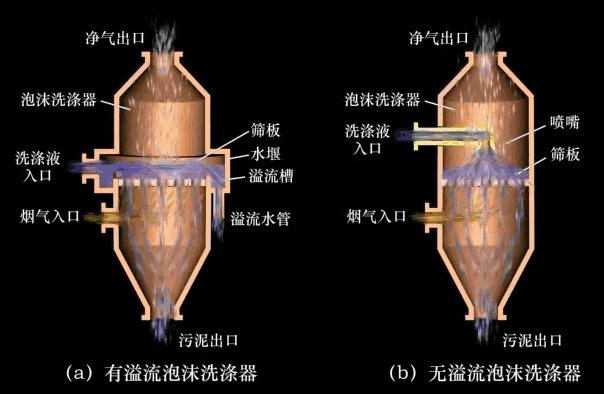

5、泡沫式湿式除尘器
泡沫式湿式除尘器,如泡沫除尘器、旋流式除尘器漏板塔。
除尘器工作原理及动图的图28
▲泡沫式洗涤除尘器

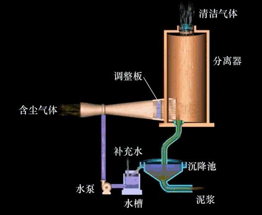

6、文丘里湿式除尘器
文丘里湿式除尘器,如文丘里除尘器。
除尘器工作原理及动图的图29
▲文丘里洗涤除尘器
