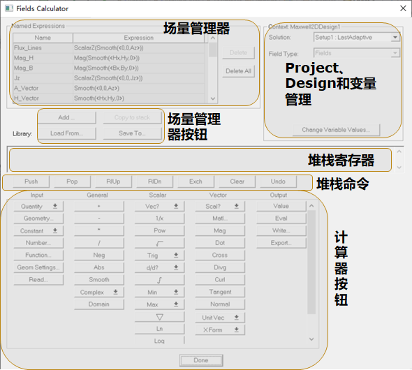

图1.场处理器的工作界面组成
本文章根据电机仿真常关心的数据,基于场处理器的后处理技巧得到了电机仿真计算相关的场量和结果。先将具体的方法显示在下:

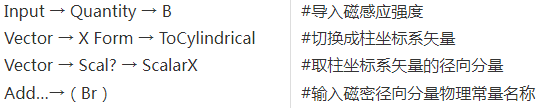

1.径向气隙磁密的求取
在旋转电机的分析过程中,经常要取物理常量的径向或切向分量,例如气隙径向磁密,径向和切向电磁力等。下面将用两种不同的方法,来演示如何在场处理器中获得描述气隙径向磁密的物理常量。

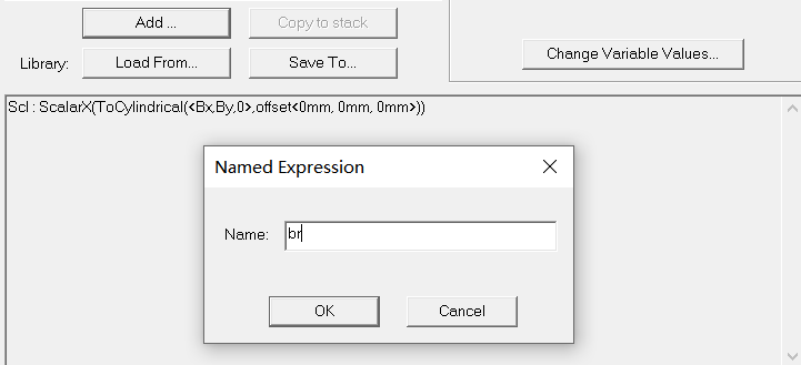

方法一:坐标变换法
基于场计算器的Maxwell后处理技巧的图5
基于场计算器的Maxwell后处理技巧的图6
图2.坐标变换法得到径向磁密

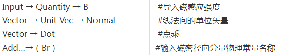

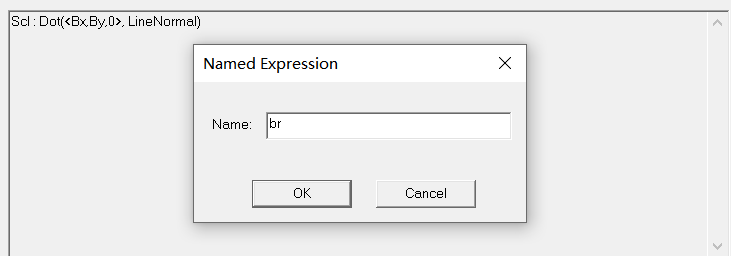

方法二:矢量相乘法
基于场计算器的Maxwell后处理技巧的图7
基于场计算器的Maxwell后处理技巧的图8
图3.矢量相乘法得到径向磁密
上述两种方法都可以实现径向气隙磁密的输出,不同的是方法一输出的是柱坐标系下的径向分量;方法二输出的是磁密在气隙中心线上的法向分量。

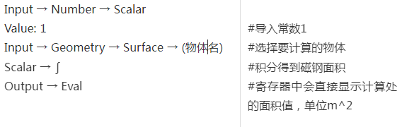

2.计算体积和面积
用户可以使用Maxwell的测量功能来查看物体的体积或面积,也可以使用场处理器查看。
场处理器中查看物体的面积:
基于场计算器的Maxwell后处理技巧的图9
基于场计算器的Maxwell后处理技巧的图10
图4.面积的求法

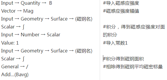

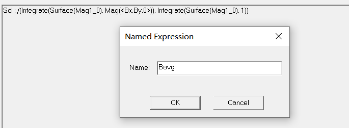

3.磁钢平均磁密
永磁电机仿真分析过程中,需要通过计算的数据来校核磁钢的工作点,验证磁钢的性能。有时候会整体考虑磁钢的平均磁密进行核酸,在Maxwell2D模型中提取磁钢的平均磁密方法如下所示:
基于场计算器的Maxwell后处理技巧的图11
基于场计算器的Maxwell后处理技巧的图12
图5.磁钢平均磁密
定义好的磁钢平均磁密,可以通过ExpreesionCache用于曲线输出和参数化优化目标。

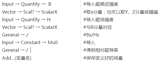

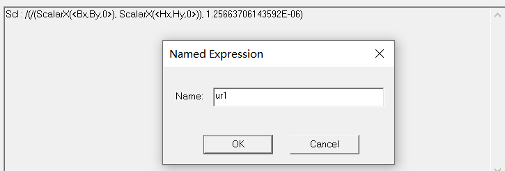

4.相对磁导率
当求解模型中有非线性材料的时候,用户需要通过每一个网格的工作相对磁导率,来直观地查看非线性材料的饱和程度。
基于场计算器的Maxwell后处理技巧的图13
基于场计算器的Maxwell后处理技巧的图14
图6.相对磁导率
