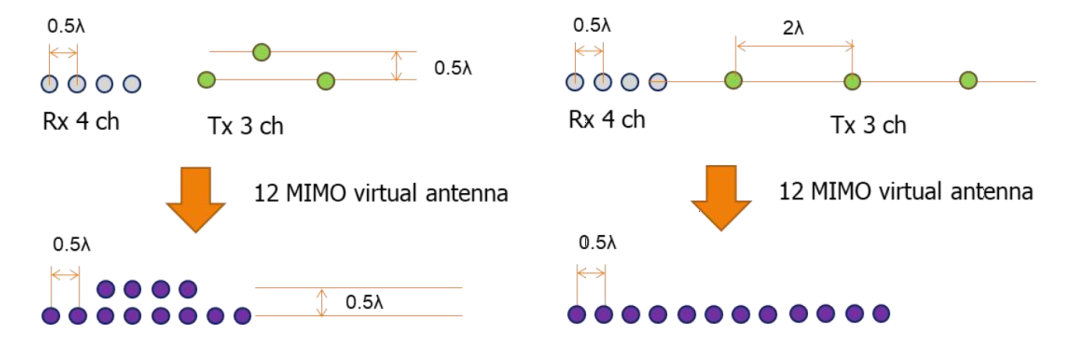

雷达天线布局设计指南的图1
▲ 3T4R 基础布局
如图所示,对于3TX4RX的情况,给出了两种基础布局。先看右边的布局,这是狠心抛弃俯仰,全部押注方位的下场,并且,天线布局中天线间隔为二分之一波长,也不用担心模糊问题。可以说,这是最普遍的,最经典也是最基础的3TX4RX布局。
左边的图是引入了俯仰,也即是将其中一根发射天线用于俯仰,使得方位角性能瞬间打回2TX4RX状态,俯仰获得了两个阵元,能够进行Monopulse 俯仰估计,坦率讲,这两个阵元也是捉襟见肘,不过有总比没有好啊。
这两种经典布局目前是最普遍的,用的也是最多的,而且性能是比较稳定的,算法上的要求也不高,但是如前所述,这是基础布局,还有提升空间,比如在收发阵列数目不变的条件下,进一步提高阵列孔径,获得更高的方位及俯仰估计性能。

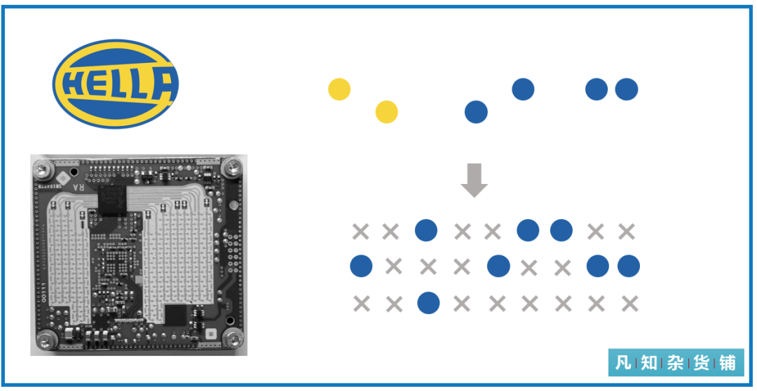

  • Hella SRR
这是Hella最新的SRR,77GHz,NXP的前端,不过Hella配置为2TX4RX,布局很有意思,物理布局以及虚拟阵列布局示意图如下,
雷达天线布局设计指南的图2
▲ Hella SRR Antenna Layout
右下角是等效天线布局,其中“x”位置为阵元缺失位置,乍一看有点摸不着头脑,这都是啥?稀疏阵列?稀疏面阵?
别慌,在2条假设的前提下,这都可以用3条原则解释。
  • 显然,Hella的这个布局包含方位及俯仰感知;
  • 水平孔径有9个单位,垂直孔径有3个单位;
  • 水平孔径阵元间隔大于半波长,可能需要解角度模糊;
按照2TX4RX的经典布局,最多只能获得8个单位的方位孔径,没有俯仰,那Hella的亮点在于在俯仰上尽然安排了3个阵元,这是3TX4RX都不敢想的,好奢侈,不过这是有代价的,代价有两点:
  • 水平虽然孔径为9个单位,但是阵列稀疏,需要特殊DoA算法配合;
  • 垂直阵列并不在一条垂直线上,需要方位去耦;

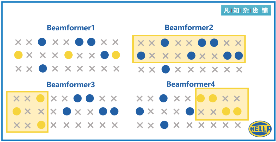

雷达天线布局设计指南的图3
▲ Hella SRR Beamformer
上述特殊的DoA算法不止一种,这里给出其中一种我的思考。
这是一种多波束赋形策略,如上图,配合Beamformer 1-4,就能够得到方位及俯仰高精度估计。
其中Beamformer 1是孔径最大,角度估计精度最高,不过角度模糊,需要解模糊。
其中Beamformer 2是可以用来测俯仰角,也可以用来降低Beamformer1的角度模糊数。
Beamformer 3垂直测量俯仰角(方位补偿后)。
Beamformer 4用来解方位模糊。
小结,Hella的这个布局还是很有意思的,在2TX4RX条件下,保证方位估计精度(9个单位)条件下,俯仰维度竟然有3个阵元,amazing,不过话说回来这种方式对SNR要求会高一些。

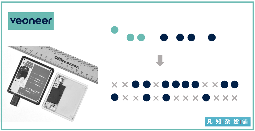

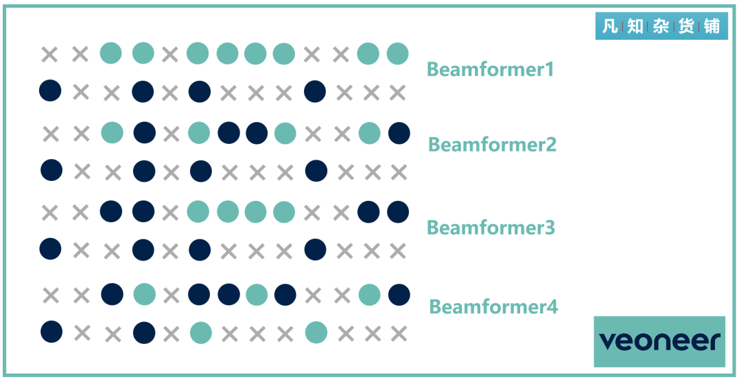

  • Veoneer SRR
veonner的SRR,77GHz,3TX4RX,阵元物理布局以及虚拟阵列如下图。
雷达天线布局设计指南的图4
▲ veoneer SRR Antenna Layout
同样的,
  • 显然,这个布局包含方位及俯仰感知;
  • 水平孔径有13个单位,垂直孔径有2个单位;
雷达天线布局设计指南的图5
▲ veonner SRR Beamformer
veoneer这个布局分析和hella的差不多,我给出的一种DoA策略如上图所示,亮点在于能够获得经典3TX4RX的同等方位估计精度条件下,获得俯仰角估计。虽然俯仰只有两个阵元,不过还不错,总比没有好。

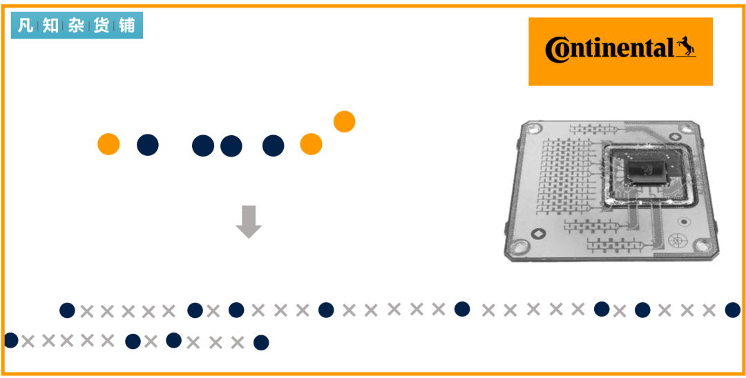

  • Continental MRR
Continental MRR,77GHz,3TX4RX,阵元物理布局以及虚拟阵列如下图。
雷达天线布局设计指南的图6
▲ Continental MRR Antenna Layout
同样的,
  • 显然,这个布局包含方位及俯仰感知;
  • 水平孔径有31个单位,垂直孔径有2个单位;
  • 水平孔径阵元间隔大于半波长,需要解角度模糊;
Conti的这个布局也很精妙,首先方位水平孔径相当大,好处当然是获得较高的方位估计精度及分辨率,但是模糊度很高,必须有解模糊策略。
俯仰中规中矩,2个阵元。

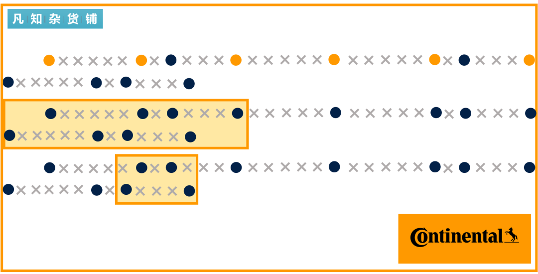

雷达天线布局设计指南的图7
▲ Continental MRR Beamformer
同样的,我给出的一种DoA策略如上图所示,从上至下,依次是Beamformer 1,2,3。
Beamformer1用于获得方位角度的模糊估计,Beamformer2用于测俯仰角,Beamformer3用于解方位角模糊。

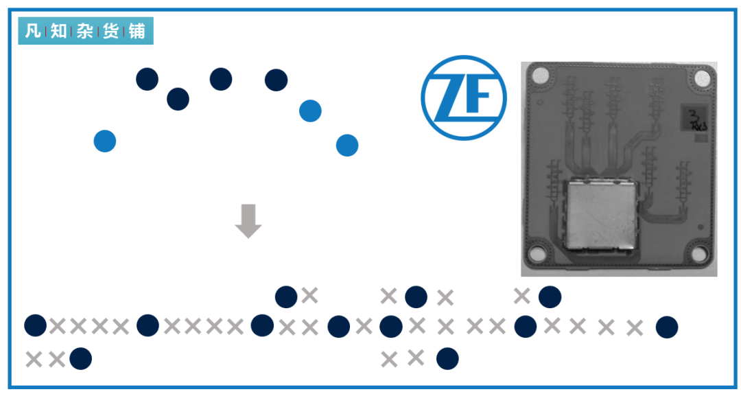

  • ZF MRR
说了这么多,来,该你发挥了,留个小作业,下图是ZF的MRR,77GHz,3TX4RX,物理布局和虚拟阵列布局我帮你画好了,对照那3条准则,你可以思考下,
  • 这个阵列有什么优势?
  • 水平及俯仰能够获得什么样的精度?
  • 尝试给出一种DoA策略
雷达天线布局设计指南的图8
▲ ZF MRR Antenna Layout
