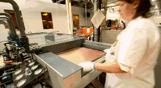

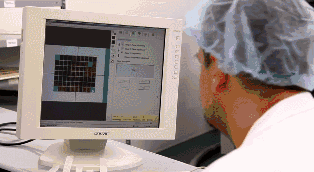

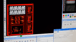

PCB制作第一步是整理并检查PCB布局(Layout)。PCB制作工厂收到PCB设计公司的CAD文件,由于每个CAD软件都有自己独特的文件格式,所以PCB工厂会转化为一个统一的格式——Extended Gerber RS-274X 或者 Gerber X2。然后工厂的工程师会检查PCB布局是否符合制作工艺,有没有什么缺陷等问题。

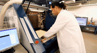

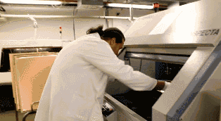

清洗覆铜板,如果有灰尘的话可能导致最后的电路短路或者断路。

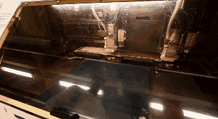

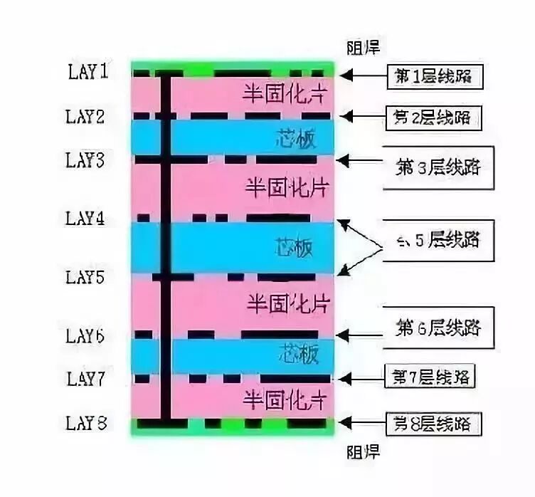

下图是一张8层PCB的图例,实际上是由3张覆铜板(芯板)加2张铜膜,然后用半固化片粘连起来的。制作顺序是从最中间的芯板(4、5层线路)开始,不断地叠加在一起,然后固定。4层PCB的制作也是类似的,只不过只用了1张芯板加2张铜膜。

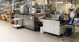

3、内层PCB布局

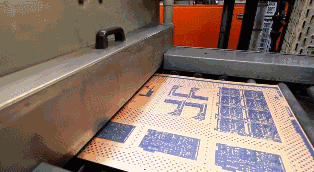

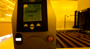

转移先要制作最中间芯板(Core)的两层线路。覆铜板清洗干净后会在表面盖上一层感光膜。这种膜遇到光会固化,在覆铜板的铜箔上形成一层保护膜。
PCB制作工艺过程大揭秘!(动态图解)的图4

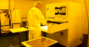

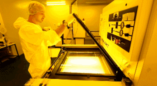

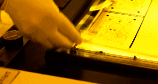

将两层PCB布局胶片和双层覆铜板,最后插入上层的PCB布局胶片,保证上下两层PCB布局胶片层叠位置精准。
PCB制作工艺过程大揭秘!(动态图解)的图5

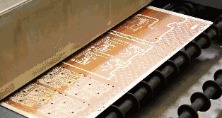

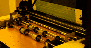

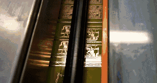

感光机用UV灯对铜箔上的感光膜进行照射,透光的胶片下,感光膜被固化,不透光的胶片下还是没有固化的感光膜。固化感光膜底下覆盖的铜箔就是需要的PCB布局线路,相当于手工PCB的激光打印机墨的作用。
然后用碱液将没有固化的感光膜清洗掉,需要的铜箔线路将会被固化的感光膜所覆盖。

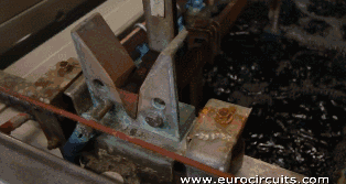

然后再用强碱,比如NaOH将不需要的铜箔蚀刻掉。

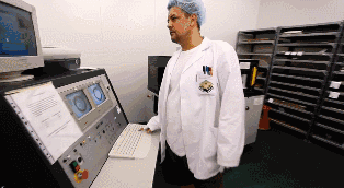

4、芯板打孔与检查
PCB制作工艺过程大揭秘!(动态图解)的图9
芯板已经制作成功。然后在芯板上打对位孔,方便接下来和其它原料对齐。芯板一旦和其它层的PCB压制在一起就无法进行修改了,所以检查非常重要。会由机器自动和PCB布局图纸进行比对,查看错误。

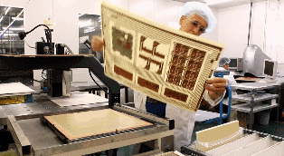

这里需要一个新的原料叫做半固化片,是芯板与芯板(PCB层数>4),以及芯板与外层铜箔之间的粘合剂,同时也起到绝缘的作用。
下层的铜箔和两层半固化片已经提前通过对位孔和下层的铁板固定好位置,然后将制作好的芯板也放入对位孔中,最后依次将两层半固化片、一层铜箔和一层承压的铝板覆盖到芯板上。
PCB制作工艺过程大揭秘!(动态图解)的图11

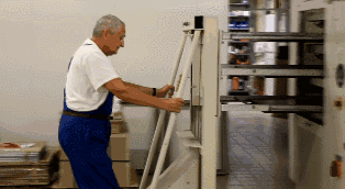

将被铁板夹住的PCB板子们放置到支架上,然后送入真空热压机中进行层压。真空热压机里的高温可以融化半固化片里的环氧树脂,在压力下将芯板们和铜箔们固定在一起。
PCB制作工艺过程大揭秘!(动态图解)的图12
层压完成后,卸掉压制PCB的上层铁板。然后将承压的铝板拿走,铝板还起到了隔离不同PCB以及保证PCB外层铜箔光滑的责任。这时拿出来的PCB的两面都会被一层光滑的铜箔所覆盖。

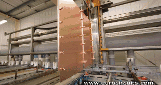

7、孔壁的铜化学沉淀

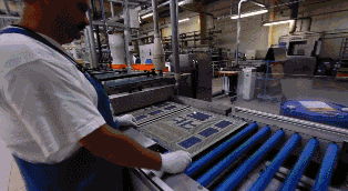

由于几乎所有PCB设计都是用穿孔来进行连接的不同层的线路,一个好的连接需要25微米的铜膜在孔壁上。这种厚度的铜膜需要通过电镀来实现,但是孔壁是由不导电的环氧树脂和玻璃纤维板组成。
所以第一步就是先在孔壁上堆积一层导电物质,通过化学沉积的方式在整个PCB表面,也包括孔壁上形成1微米的铜膜。整个过程比如化学处理和清洗等都是由机器控制的。
PCB制作工艺过程大揭秘!(动态图解)的图16
固定PCB
PCB制作工艺过程大揭秘!(动态图解)的图17
清洗PCB
PCB制作工艺过程大揭秘!(动态图解)的图18
运送PCB

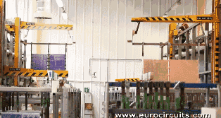

将PCB用夹子夹住,将铜电镀上去。之前提到,为了保证孔位有足够好的导电性,孔壁上电镀的铜膜必须要有25微米的厚度,所以整套系统将会由电脑自动控制,保证其精确性。
9、外层PCB蚀刻
接下来由一条完整的自动化流水线完成蚀刻的工序。首先将PCB板上被固化的感光膜清洗掉。然后用强碱清洗掉被其覆盖的不需要的铜箔。再用退锡液将PCB布局铜箔上的锡镀层退除。清洗干净后4层PCB布局就完成了。
