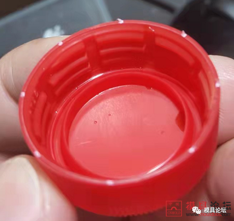

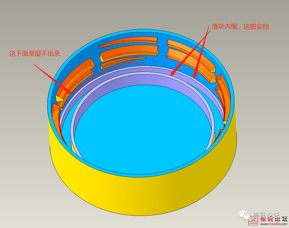

问题:
看到可乐瓶盖的突然发现出模好像有点问题,如果按螺纹旋出来的,但下面的螺纹是不到底的;如果按照滑块内缩的,瓶盖底部还有两个挡墙筋,也是退不进去的啊,请大家指教一下,不胜感谢。

carlosliu:
1.这种断续的螺纹,是不能旋转的,因此,肯定不是全自动脱螺纹的。
2.注塑模具生产时,需要强制脱模。
3.用放大镜仔细查看,是否有浇口痕迹。
4.有种制盖机,可以压制瓶盖,而且效率很高。要求不高的瓶盖都可以压制。
5.瓶盖的多腔模具,我已经发过很多类似的论文,请大家在论坛里仔细查找。
那两个挡圈要看尺寸,有些是做了活动镶件的。
xu1786881234:
这种一般采用强脱,压铸模。
wangminjiang888:
强脱的吧,这种LDPE料弹性比较大。
