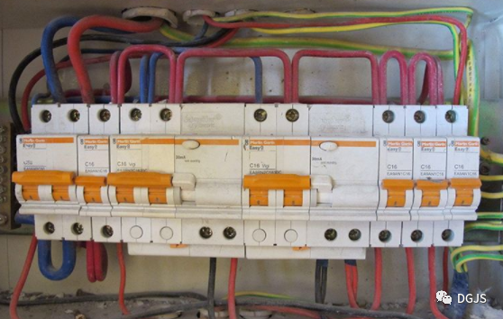

有一家业主的漏保一天跳几次,跳了以后还能合闸,就是反复发作。业主找人维修,维修人员以为是漏保坏了,换了漏保还是跳闸,实在没法找出原因,只好让业主找物业解决。由于总闸是漏保,跳闸以后全屋没电,所以业主急切地想解决问题。
要解决这个问题,首先要分析这个业主家里频繁跳闸是属于正常跳闸还是非正常跳闸。先找准故障点,才能对症下药。

所以,我们首先要确认这个业主家里漏电保护器开关本身是否存在问题以及接线是否牢固,我们可以更换漏电保护开关或者把漏电保护开关换到别的地方试试,确保漏电保护开关可以正确有效动作且接线牢固。
如果是电路中发生短路,那么漏电保护开关就会跳闸,此时我们可以看一下漏电保护开关上的复位按钮是否弹出,如果漏电保护开关上复位按钮没有弹出,那么说明是短路或者是过载导致的跳闸;此时我们可以采取把所有电器都拔下来,合上闸看看是否还跳闸,再逐一插上,然后再看看是否是某个电气导致的跳闸,然后针对短路的地方进行处理。
如果是电路中发生过载,那么漏电保护开关也会跳闸,此时我们可以看一下漏电保护开关上的复位按钮是否弹出,如果漏电保护开关上复位按钮没有弹出,那么说明是短路或者是过载导致的跳闸。此时我们可以在所有电器工作的情况下,使用万用钳型表卡一下电流,观察电流是否超过了漏电保护开关的额定电流,解决办法是减少家用电器同时使用的数量或者更换与家用电器用电负荷相匹配的漏电保护开关。
如果是电路中发生漏电,那么漏电保护开关同样会跳闸,此时我们可以看一下漏电保护开关上的复位按钮是否弹出,如果漏电保护开关上复位按钮弹出,那么说明是漏电导致的跳闸。此时我们可以采取把所有电器都拔下来,合上闸看看是否还跳闸,如果跳闸说明是火线漏电导致的跳闸。如果不跳闸再把电器逐一插上让其工作,然后来确认是都是零线漏电或者是某个电器漏电。线路漏电我们需要换线,电器漏电我们需要对电器进行检修。

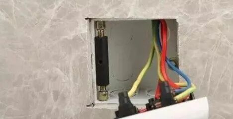

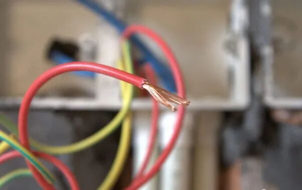

经过检测发现普通插座的火线有点轻微漏电,于是拆插座查找故障原因,最后把故障范围缩小到书房。拆了书房的几个插座挨个测量,并观察插座的接线,电线没有烧焦破皮之类的问题。发现火线绝缘层上有一个小凹坑,是固定插座的螺丝顶出来的,就是这个凹坑导致绝缘层变薄了,另外绝缘层的绝缘性能不好,虽然没有破皮,但是会有一些漏电的问题,造成了这个业主家里频繁跳闸。
