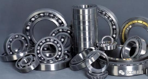

史上最全轴承分类和编号合集!
史上最全轴承分类和编号合集!的图1
这是一部轴承小手册,概括了轴承的代号分类,当你看到这篇的时候,也许有些代号目前你并未接触,但我相信,只要你是轴承人士,在今后一定会有需要它的一天!
