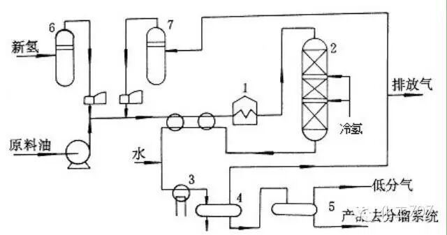

(一)馏分油加氢处理
炼油厂采用的主流石油加工工艺——催化加氢工艺详解的图8馏分油加氢处理典型工艺流程图
1-加热炉 2-反应器 3-冷却器 4-高压分离器 5-低压分离器 6-新氢储罐 7-循环氢储罐

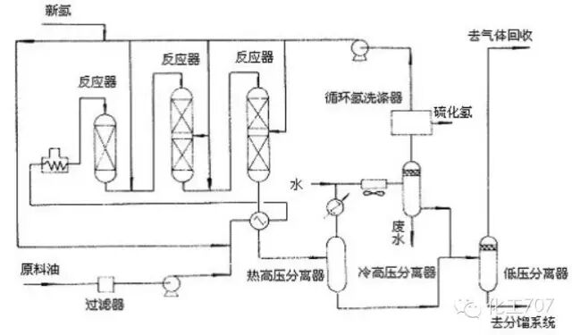

(二)渣油加氢处理
炼油厂采用的主流石油加工工艺——催化加氢工艺详解的图9
渣油加氢处理工艺原则流程图
渣油加氢处理工艺流程与有一般馏分油加氢处理流程有以下几点不同:
①原料油首先经过微孔过滤器,以除去夹带的固体微粒,防止反应器床层压降过快;
②加氢生成油经过热高压分离器与冷高压分离器,提高气液分离效果,防止重油带出;
③由于一般渣油含硫量较高,故循环氢需要脱除H2S,防止或减轻高压反应系统腐蚀。

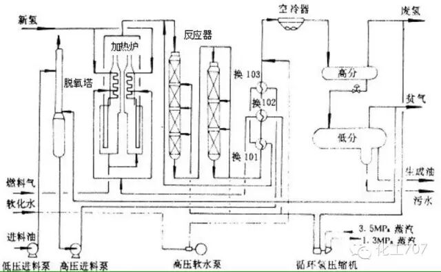

1、一段一次通过流程
一段一次通过流程的加氢裂化装置主要是以直馏减压馏分油为原料生产喷气燃料、低凝柴为主,裂化尾油作高粘度指数、低凝点润滑油料。
炼油厂采用的主流石油加工工艺——催化加氢工艺详解的图10
高压一次通过加氢裂化工艺原则流程

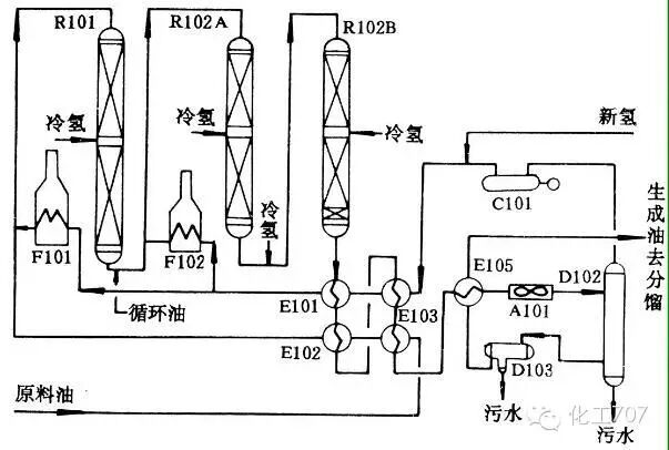

2、一段串联循环流程
一段串联循环流程是将尾油全部返回裂解断裂解成产品。根据目的产品不同,可分为中馏分油型(喷气燃料-柴油)和轻油型(重石脑油)。
炼油厂采用的主流石油加工工艺——催化加氢工艺详解的图11
一段串联全循环加氢裂化反应系统流程图
R101-处理反应器;R102A、B-裂化反应器;F101、F102-循环氢加热炉;C101-循环氢压缩机;EI01、E103-反应物循环氢换热器;EI02、E104-反应物原料油换热器;E105-反应物分馏进料换热器;A101-高压空冷器;D102-高压分离器;D103-低压分离器

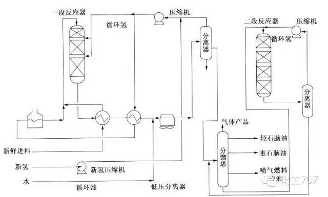

(二)二段加氢裂化
炼油厂采用的主流石油加工工艺——催化加氢工艺详解的图12
二段加氢裂化工艺原理流程
与一段工艺相比,二段工艺具有气体产率低、干气少、目的产品收率高、液体总收率高;产品质量好,特别是产品中芳烃含量非常低;氢耗较低;产品方案灵活大;原料适应性强,可加工更重质、更劣质原料等优点。但二段工艺流程复杂,装置投资和操作费用高。
