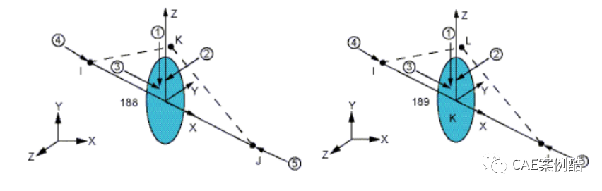

Beam188 单元具有I和J两个节点,每个节点有6-7个自由度。在高版本中可以通过KEYOPT(3)选择插值函数,默认KEYOPT(3)=0,单元在梁长度方向只有一个积分点,因此在采用SMISC获取节点I和J的结果时,以重心的结果表示两个节点的结果,导致弯矩图呈现锯齿状;如果KEYOPT(3)=2,ANSYS采用增加一个内部节点(用户无法访问)沿着梁长设置两个积分点,这样弯矩图沿着梁线性变化不再呈锯齿状。当KEYOPT(3)=2时除了初始几何为直线(不管是否采用二次插值)和不能访问增加的节点外其他和Beam189相同。目前2019版本的Hypermesh可以为ANSYS求解器设置线性插值、二次插值和三次插值。Beam188单元支持线性分析,大转动、大应变等非线性分析,支持弹性材料定义, 塑性、蠕变以及其余非线性材料定义。

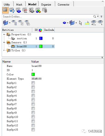

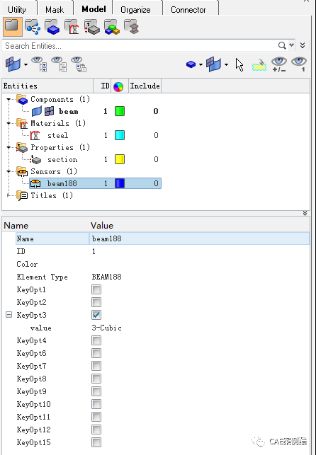

Beam188 提供了单元选项 K1、K2、K3、K4、K6、K7、K9、K11、K12 和 K15,其中 K3 是比较重要的设置选项,用于确定单元的插值函数。Hypermesh中为ANSYS的Beam188单元提供了3种选项:线性插值函数(K3=0),默认选项;二次插值函数(K3=2);三次插值函数(K3=3)。建议设置单元选项 K3=3,这是因为梁的横向弯曲变形模式为三次多项式,设置单元形函数为三次式,有助于获得更准确的解答,在《正确选择梁单元以及如何考虑梁的剪切变形》一文中已经做了详细介绍,与采用很密的网格相比,梁单元采用高级形函数在提高计算精度上效率更高。
Beam188和Beam189均可以通过KEYOPT(1)=1开启单元的第七个自由度,即翘曲自由度。其他关于单元关键字的设置参考《ANSYS结构分析单元与应用》或者ANSYS帮助文档。如图在Hypermesh中通过添加sensor来定义单元类型和设置单元的关键字 ,当鼠标停留在相应关键字上时会显示该关键字的解释,勾选相应关键字后会在下拉框显示全部的选项。
hypermesh-ansys联合仿真-《梁单元1》的图2

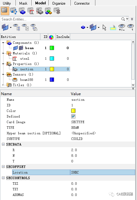

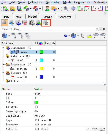

在Model下右击Components建立一个新的component并命名为beam,然后分别建立材料卡片、截面属性卡片和单元卡片,分别命名为steel、section和beam188。为材料卡片设置好材料参数,选择打开单元关键字Keyopt3并切换为三次。
hypermesh-ansys联合仿真-《梁单元1》的图3
鼠标左键单机选中section属性卡片,正下方出现对应section的设置框,Card Image选择SECTYPE,TYPE选择BEAM,SBUTYPE选择CSOLID(实心圆形截面),然后在SECDATA栏下设置半径R=2.0,其他默认,其中N和T分别表示沿圆周和半径分别划分的份数。指定截面的位置为剪切中心(SHRC)如下图。设置好属性卡片后分别赋予component>beam即可。
hypermesh-ansys联合仿真-《梁单元1》的图4

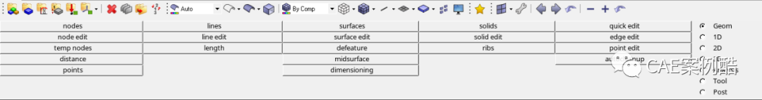

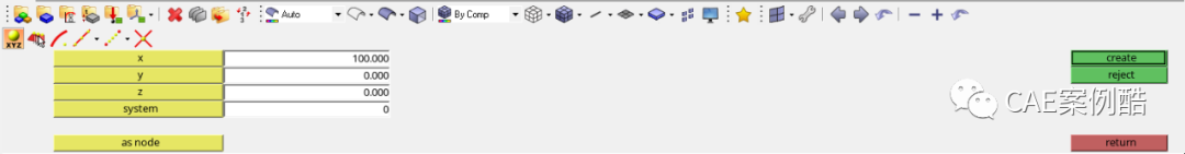

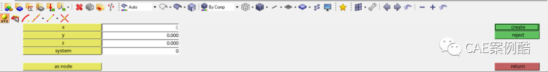

选择component>beam作为当前,开始建立几何。这里需要建立一条线体来表示一维的梁。将面板切换到Geom,点击nodes通过坐标分别新建两个节点(0,0,0)和(100,0,0)
hypermesh-ansys联合仿真-《梁单元1》的图5
hypermesh-ansys联合仿真-《梁单元1》的图6
hypermesh-ansys联合仿真-《梁单元1》的图7

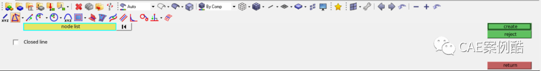

返回到上一级面板,点击lines,通过两点新建一个线
hypermesh-ansys联合仿真-《梁单元1》的图8
返回到上一级面板,切换到1D面板,点击line mesh开始将线划分网格,设置网格尺寸为2,单元配置选择bar2,其他默认设置。激活lines按钮,点击选中前面新建的线后点击面板中的mesh,观察网格效果,确认后点击return完成网格划分,这里没有设置截面方向,因为圆形截面是圆周中心对称的,任何方向计算的结果都是一样的。该种方法建立的梁单元并不能显示三维效果。

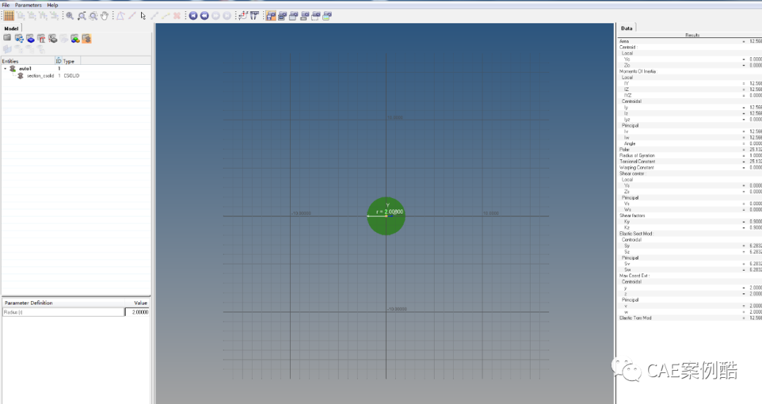

HyperBeam view视图下开始都是空白的,在左侧右击空白区域在弹出的快捷菜单选择创建,选择ANSYS下预设的截面类型,选择csolid即为圆形实体截面,新建的截面名称命名为section_csolid。设置半径为2,视图区显示截面效果,右侧显示截面的几何属性。
hypermesh-ansys联合仿真-《梁单元1》的图10

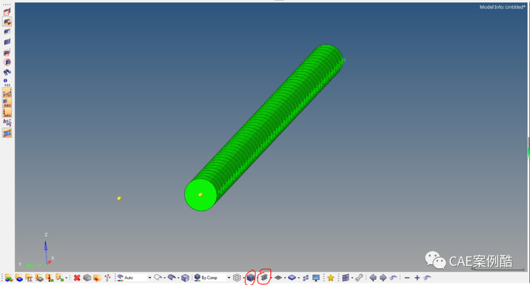

切换回到Model View视图下,选中property下的section,将Hyper beam section设置为刚才新建的section_csolid,此时再通过设置在图形区显示出了梁的3D效果,如下图的最下面图标。
hypermesh-ansys联合仿真-《梁单元1》的图11
