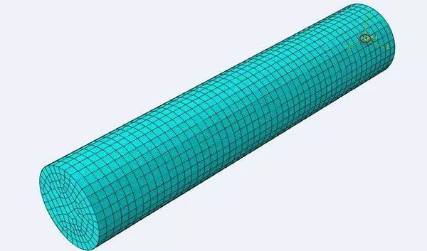

一、关于材料的简化
在弹塑性力学中,经常要作一些假设,实际上这些假设就是重要的简化。例如假设物体是连续的,因为只有物体是连续的,物体内的应力、应变和位移才可能是连续的,从而才可能用坐标的连续函数来表示它们。又比如假设物体是均匀的、各向同性的,而且在物体中无初始应力,即认为整个物体所有各部分的弹性或塑性性质都是相同的,并不随着坐标位置的改变而发生变化,这样,使分析和计算大为简化。在弹塑性力学中,如小变形假设,即假设物体受力以后,整个物体各点的变形都远小于物体的尺寸也是一种简化,在此情况下,可不考虑由于变形引起的物体尺寸和位置的变化;在建立几何方程和物理方程时,可以略去应变、转角的二次幂或二次乘积以上的项,使所得到的关系式都是线性的,从而方便了分析和计算。
