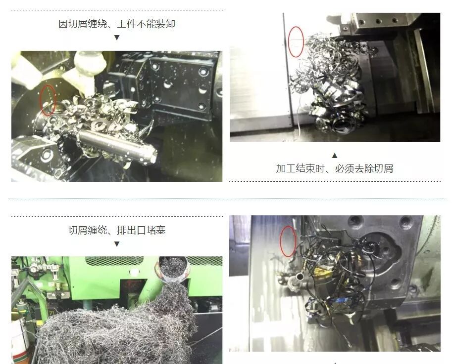

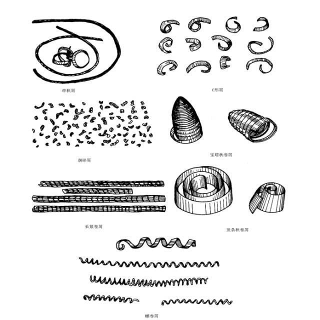

在金属切削加工中,有的切屑打成螺卷状,到一定长度时自行折断;有的切屑折断成C形、6字形;有的呈发条状卷屑;有的碎成针状或小片,四处飞溅,影响安全;有的带状切屑缠绕在刀具和工件上,易造成事故。不良的排屑状态会影响生产的正常进行。

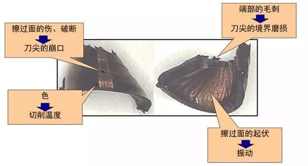

切屑可以告诉你的信息:

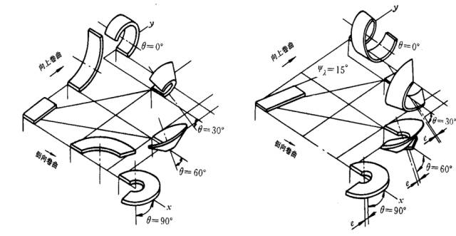

带状切屑的形成过程可分为三个阶段:
1. 基本变形阶段:切削层金属与刀具切削刃开始接触到变成切屑而脱离工件材料的过程中切屑产生的变形;
2. 卷曲变形阶段:向上卷曲、侧向卷曲、A向和B向兼有的锥形卷曲;
3. 附加变形和折断阶段。

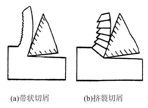

由于工件材料不同,切削条件各异.切削过程中生成的切屑形状是多种多样的。切屑的形状主要分为带状、节状、粒状和崩碎四种类型,如图所示。
望“屑”诊断加工,这才是高手!的图11
望“屑”诊断加工,这才是高手!的图12
1. 带状切屑
这是最常见的一种切屑。它的内表面是光滑的,外表面呈毛茸状。加工塑性金属时,在切削厚度较小、切削速度较高、刀具前角较大的工况条件下常形成此类切屑。它的切削过程平衡,切削力波动较小,已加工表面粗糙度较小。
2. 节状切屑
又称挤裂切屑。它的外表面呈锯齿形,内表面有时有裂纹。在切削速度较低、切削厚度较大、刀具前角较小时常产生此类切屑。

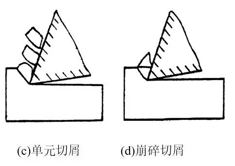

又称单元切屑。在切屑形成过程中,如剪切面上的剪切应力超过了材料的断裂强度,裂纹扩展到整个面上,切屑单元从被切材料上脱落,形成粒状切屑。如图c所示。
以上三种切屑只有在加工塑性材料时才可能得到。其中,带状切屑的切削过程最平稳,单元切屑的切削力波动最大。在生产中最常见的是带状切屑,有时得到挤裂切屑,单元切屑则很少见。假如改变挤裂切屑的条件,如进一步减小刀具前角,减低切削速度,或加大切削厚度,就可以得到单元切屑。反之,则可以得到带状切屑。这说明切屑的形态是可以随切削条件而转化的。掌握了它的变化规律,就可以控制切屑的变形、形态和尺寸,以达到卷屑和断屑的目的。
4. 崩碎切屑
这是属于脆性材料的切屑。这种切屑的形状是不规则的,加工表面是凸凹不平的。从切削过程来看,切屑在破裂前变形很小,和塑性材料的切屑形成机理也不同。它的脆断主要是由于材料所受应力超过了它的抗拉极限。加工脆硬材料,如高硅铸铁、白口铁等,特别是当切削厚度较大时常得到这种切屑。由于它的切削过程很不平稳,容易破坏刀具,也有损于机床,已加工表面又粗糙,因此在生产中应力求避免。其方法是减小切削厚度,使切屑成针状或片状;同时适当提高切削速度,以增加工件材料的塑性。
