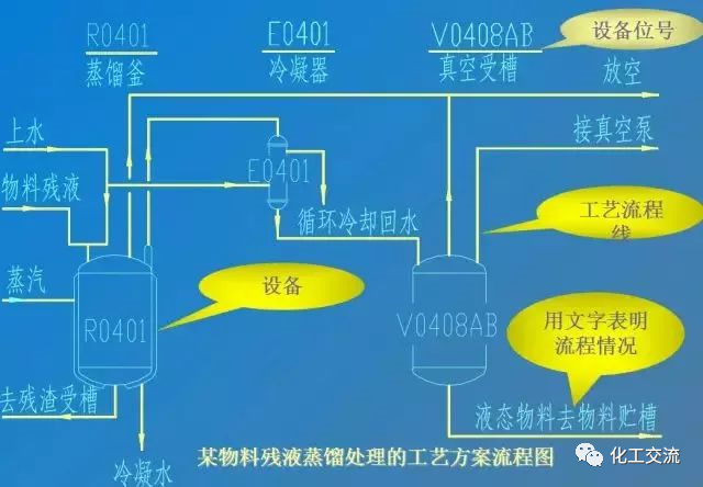

这是方案流程图哟!
【干货】如何进行工艺流程图设计?的图5
图纸的内容
“用来表达物料从原料到成品或半成品的工艺过程,及所使用的设备和主要管线的设置情况。图中用设备示意意图表示生产过程中所使用的机器、设备。并用文字、字母、数字注写设备的名称和位号。用工艺流程线及文字表达物料由原料到成品或半成品的工艺流程。”
方案流程图的画法
先按照工艺流程的顺序,把设备和工艺流程线自左至右地展开画在一个平面上,再加以必要的标注和说明。

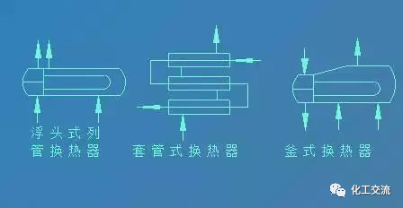

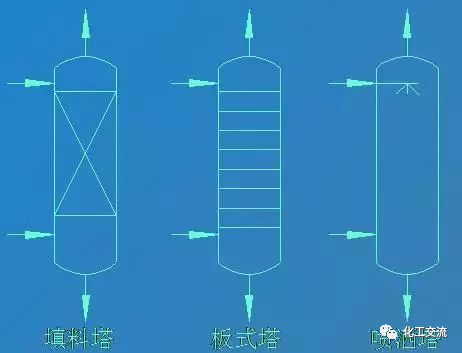

设备画法:
用细实线画出设备的大概轮廓和示意图,一般不按比例,但应保持它们的相对大小。
【干货】如何进行工艺流程图设计?的图6
【干货】如何进行工艺流程图设计?的图7
设备位号及名称的注写:
【干货】如何进行工艺流程图设计?的图8

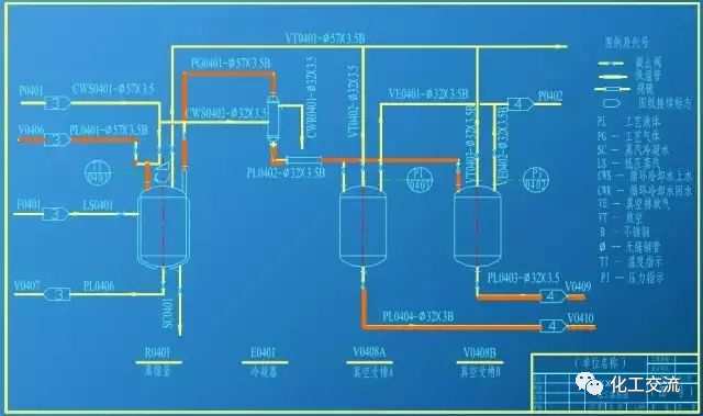

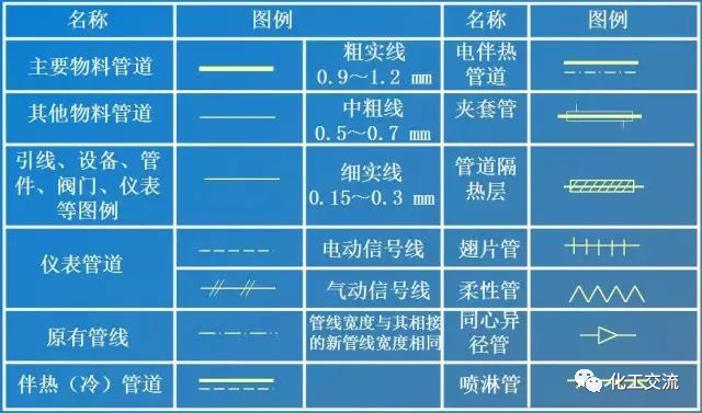

工艺流程线的画法:
用粗实线来绘制主要物料的工艺流程线,用箭头标明物料的流向,并在流程线的起始和终了位置注明物料的名称、来源或去向。
【干货】如何进行工艺流程图设计?的图9
【干货】如何进行工艺流程图设计?的图10
【干货】如何进行工艺流程图设计?的图11
【干货】如何进行工艺流程图设计?的图12

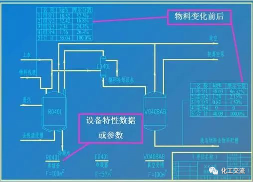

图纸的内容
“物料流程图是在方案流程图的基础上,用图形与表格相结合的形式,反映设计中物料衡算和热量衡算结果的图样。”
【干货】如何进行工艺流程图设计?的图16
在方案流程图上增加的内容
加注设备特性数据或参数
在设备位号及名称的下方加注设备特性数据或参数
如:换热设备的换热面积;塔设备的直径、高度;贮罐的容积;机器的型号等。
注明物料前后变化
在流程的起始处以及使物料产生变化的设备后,列表注明物料变化前后其组分的名称、流量(kg/h)、摩尔分数(%)等参数及各项的总和,实际书写项目依具体情况而定。

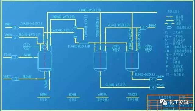

我知道,这是带控制点的工艺流程图PID图!
【干货】如何进行工艺流程图设计?的图20
对的对的,这是在方案流程图的基础上绘制的内容较为详尽的一种工艺流程图。
【干货】如何进行工艺流程图设计?的图21
图纸的内容
“图中是带接管口的设备示意图,注写了设备位号及名 称;管道流程线带阀门等管件和仪表控制点(测温、测压、测 流量及分析点等)注写了管道代号。同时对阀门等管件和仪表控制点的图例符号进行了说明。”
PID流程图的画法
设备的画法与标注
设备的画法与方案流程图基本相同。
与方案流程图不同的是:对于两个或两个以上的相同设备一般应全部画出。
每个工艺设备都应编写设备位号并注写设备名称。与方案流程图中的设备位号应该保持一致。
当一个系统中包括两个或两个以上完全相同的局部系统时,可以只画出一个系统的流程,其他系统用双点画线的方框表示,在框内注明系统名称及其编号。

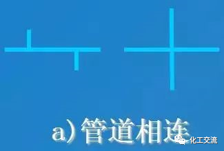

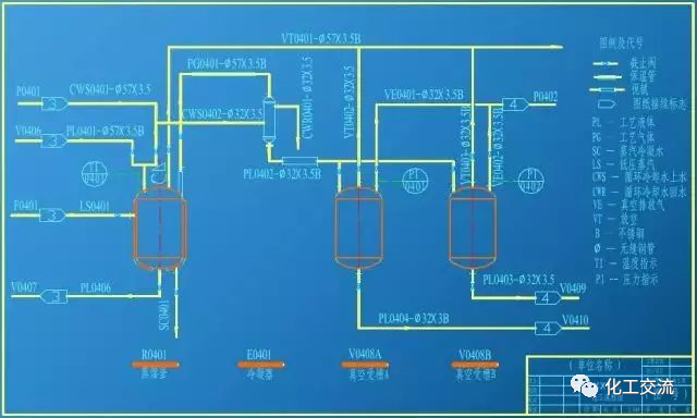

管道流程线的画法及标注
【干货】如何进行工艺流程图设计?的图22
管道流程线上应用箭头表示物料的流向。
图中的管道与其他图纸有关时,应将其端点绘制在图的左方或右方,并用空心箭头标出物料的流向(进或出),在空心箭头内注明与其相关图纸的图号或序号,在其上方注明来或去的设备位号或管道号或仪表位号。
【干货】如何进行工艺流程图设计?的图23
【干货】如何进行工艺流程图设计?的图24

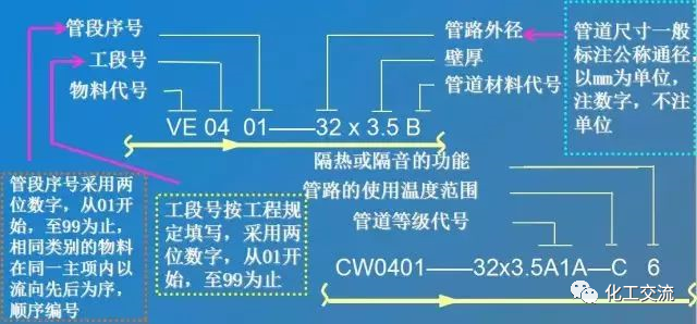

每条管道都要标注管道代号。横向管道的管道代号注写在管道线的上方;竖向管道则注写在管道线左侧,字头向左。
【干货】如何进行工艺流程图设计?的图25

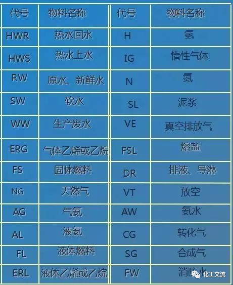

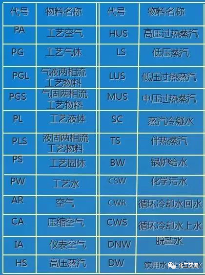

物料代号
【干货】如何进行工艺流程图设计?的图26
【干货】如何进行工艺流程图设计?的图27

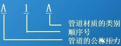

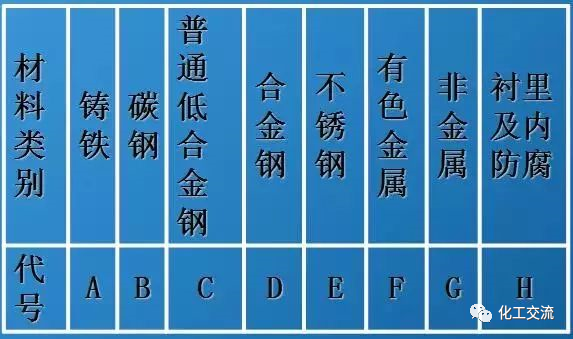

管道等级
【干货】如何进行工艺流程图设计?的图28
管道材质类别
【干货】如何进行工艺流程图设计?的图29

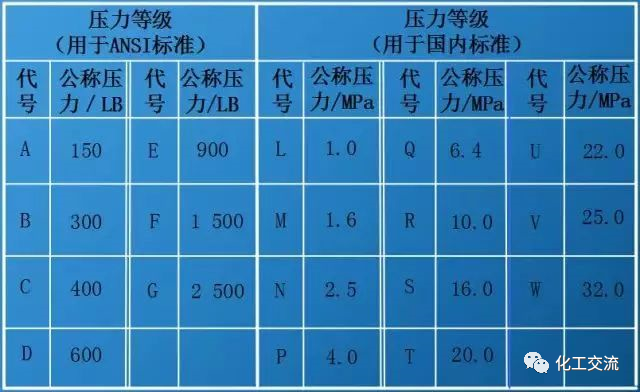

 管道公称压力等级
【干货】如何进行工艺流程图设计?的图30

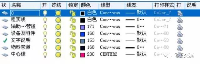

化工工艺图图层和线型
【干货】如何进行工艺流程图设计?的图88

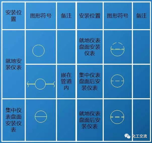

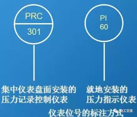

仪表控制点的画法与标注
画出所有与工艺有关的检测仪表、调节控制系统、分析取样点和取样阀(组)。

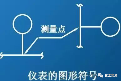

仪表控制点用符号表示,并从其安装位置引出。符号包括图形符号和字母代号,它们组合起来表达仪表功能、被测变量、测量方法。
【干货】如何进行工艺流程图设计?的图90
检测、显示、控制等仪表的图形符号是一个细实线圆圈,其直径约为10 mm。圈外用一条细实线指向工艺管线或设备轮廓线上的检测点。
仪表安装位置的图形符号
【干货】如何进行工艺流程图设计?的图91

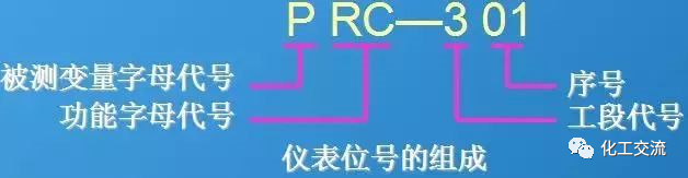

仪表位号
【干货】如何进行工艺流程图设计?的图92
【干货】如何进行工艺流程图设计?的图93
