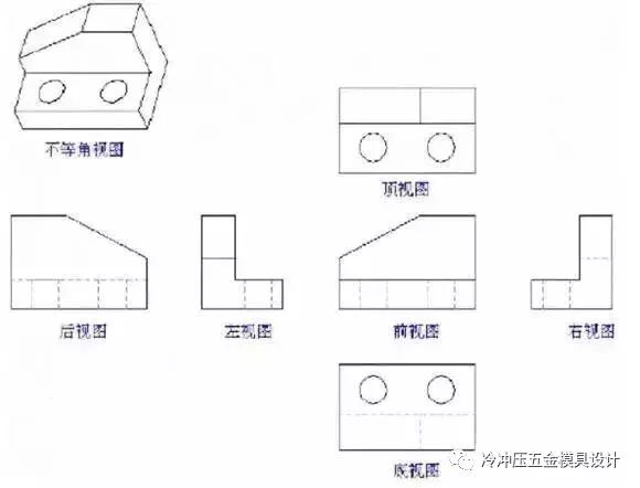

基本视图:物体向6个基本投影面(物体在立方体的中心,投影到前后左右上下6个方向)投影所得的视图:

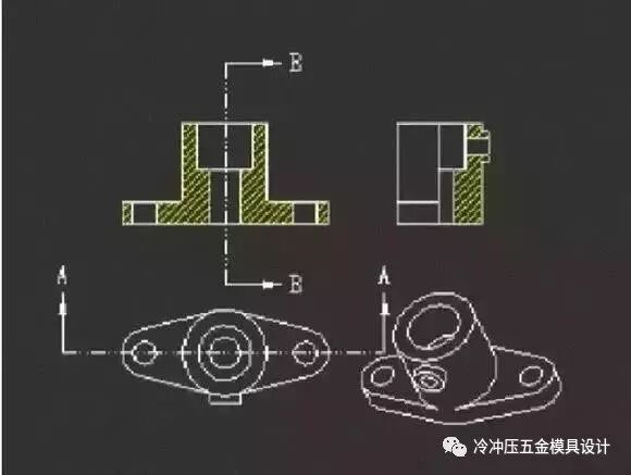

全剖视图:用剖切
的剖开物体所得到的剖视图称为全剖试图:

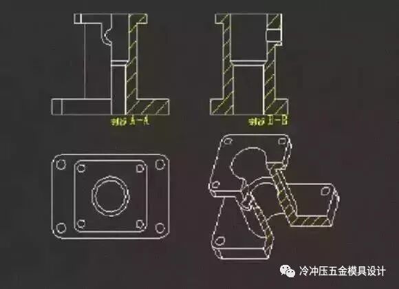

半剖视图:当物体具有对称平面时,向垂直于对称平面的投影面上投影所得的图形,可以对中心线为界,一半画成剖视图,另一半画成视图,称为半剖视图:

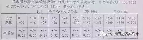

7)标准公差:极限与配合制中,所规定的任一公差。国家标准中规定,对于一定的基本尺寸,其标准公差共有20个公差等级。
公差分为CT 、IT、 JT 3个系列标准。CT系列为铸造公差标准, IT是ISO国际尺寸公差,JT为中国机械部尺寸公差
机械零件制图识图必须懂的七大基础知识的图5
不同产品不同的公差等级。等级越高,生产技术要求越高,成本越高。

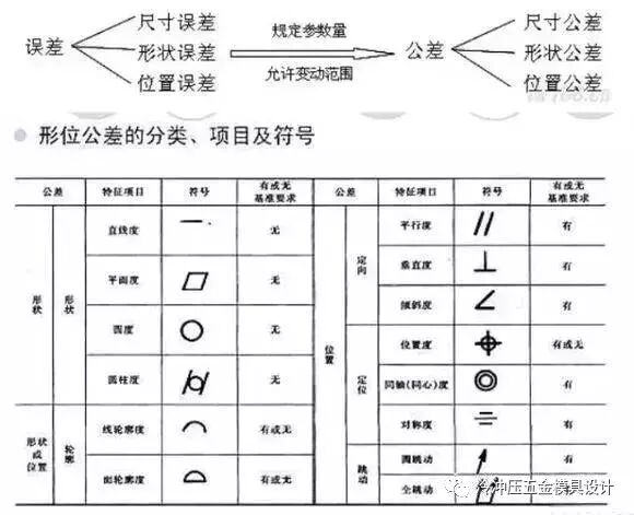

2、形状和位置公差(简称形位公差)的概念
1)经过加工的零件表面,不仅有尺寸误差,同时也产生形状和位置误差。这些误差不但降低了零件的精度,同时也会影响使用性能。因此,国家标准规定了零件表面的形状和位置公差,简称形位公差。

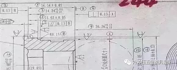

2)尺寸公差在零件图的注法
在零件图中的标注尺寸公差常用标注极限偏差值,如图

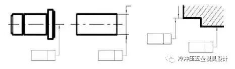

4)被测要素
用带箭头的指引线将被测要素与公差框格一端相连,指引线箭头指向公差带的宽度方向或直径方面。指引线箭头所指部位可有:
(1)当被测要素为整体轴线或公共中心平面时,指引线箭头可直接指在轴线或中心线上,如下图左。
(2)当被测要素为轴线、球心或中心平面时,指引线箭头应与该要素的尺寸线对齐,如下图中。
(3)当被测要素为线或表面时,指引线箭头应指要该要素的轮廓线或其引出线上,并应明显地与尺寸线错开,如下图右

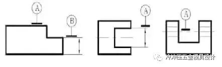

5)基准要素
用带基准符号的指引线将基准要素与公差框格的另一端相连,如下图左。
(1)当基准要素为素线或表面时,基准符号应靠近该要素的轮廓线或引出线标注,并应明显地与尺寸线箭头错开,如下图左。
(2)当基准要素为轴线、球心或中心平面时,基准符号应与该要素的尺寸线箭头对齐,如下图中。
(3)当基准要素为整体轴线或公共中心面时,基准符号可直接靠近公共轴线(或公共中心线)标注,如下图右。

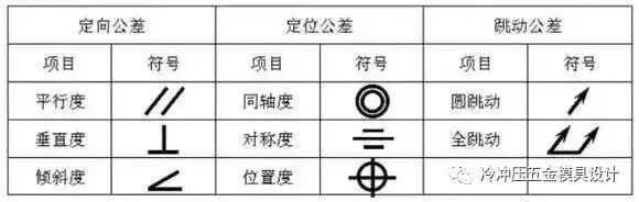

4、位置误差与公差
位置误差分为定向误差、定位误差、跳动误差,所对应的公差分别为定向公差、定位公差、跳动公差:

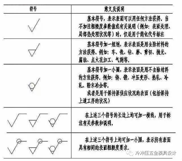

表面粗糙度代[符]号法

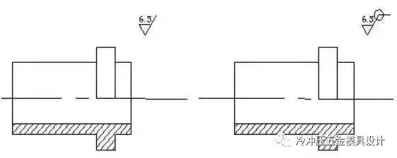

3)当零件的所有表面具有相同的表面粗糙度时,可在图样的右上角统一标注:
机械零件制图识图必须懂的七大基础知识的图16
4)当零件的大部分表面具有相同的粗糙度要求时,可以将使用最多的一种符号或代号统一标注在图样的右上角,并加注“其余”两字。

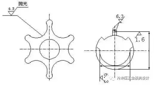

5)对于连续表面或重复要素表面,以及用细实现相连的不连续的统一表面,只需标注一次粗糙度代号。

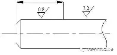

6)在同一表面上如要求不同的粗糙度时,应用细实线画出两个不同要求部分的分界线。
