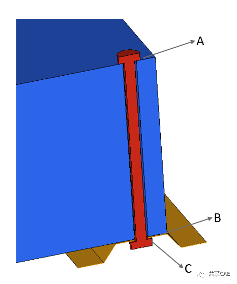

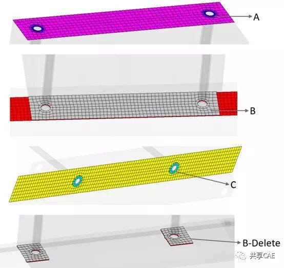

实际状态:A为重物块与螺栓的接触,B为重物块与钣金的接触,C为焊接螺母与钣金的Tie。
现考虑如下方式建模:
1.    contact状态,即A,B定义接触,C定义Tie,不加预紧力。
2.    tie状态,即A,B,C均定义Tie,不加预紧力。
3.    contact_pre状态,即A,B定义接触,C定义Tie,加载9000N预紧力。
4.    tie_pre状态,即A,B,C均定义Tie,加载9000N预紧力。
5.    contact_1000状态,即A,B定义接触,C定义Tie,加载1000N预紧力。
6.    contact_18000状态,即A,B定义接触,C定义Tie,加载18000N预紧力。
7.    tie_del状态,即A,B,C均定义Tie,B区域删除部分作用面。

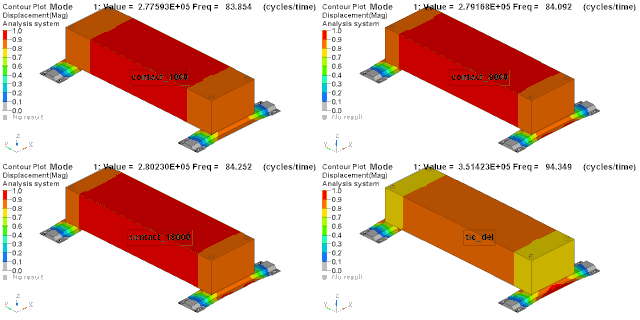

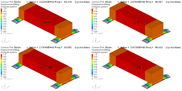

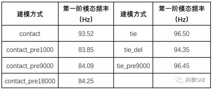

计算结果如下:
Abaqus预应力模态分析 附Abaqus 分析用户手册材料卷下载的图3
Abaqus预应力模态分析 附Abaqus 分析用户手册材料卷下载的图4
Abaqus预应力模态分析 附Abaqus 分析用户手册材料卷下载的图5
由计算结果可知:
1.    不加螺栓预紧力时contact建模方式与tie建模方式计算模态,结果并不相同。
2.    预紧力状态下的模态与不加预紧力的模态频率相差较大。
3.    在预紧力状态下,随着预紧力的增加模态频率有轻微增大,但影响不明显。
4.    在tie建模方式下是否加载预紧力几乎不影响模态频率。
5.    tie的区域大小会对结果有一定影响。
下面分别对1-4点作出解释:
1.    abaqus在求解模态时对接触区域的处理并不是直接作tie连接处理,而是会在两个接触面之间引入接触刚度,而tie连接对两个接触面是绑定关系,即引入无穷大的刚度,所以用接触设定进行模态求解时模态频率会偏小,更符合实际。

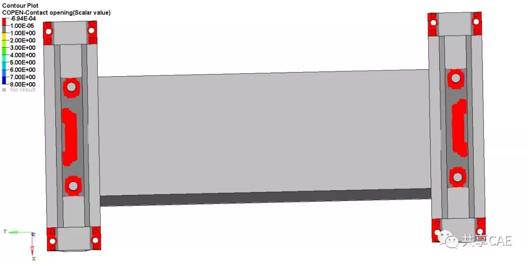

2.    下图红色部分是预紧力状态下的接触区域,而不加载预紧力时接触区域更大,所以两种状态下模态频率差异较大。
3.    不同大小的预紧力状态下由于接触区域基本保持不变,所以对模态频率影响不大。
4.    在tie的建模方式下,不管是否加载预紧力,接触面积不会发生改变,所以对模态频率影响不大。
