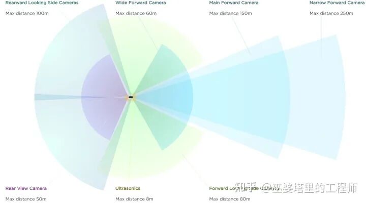

Tesla在2021年的AI Day上展示了一个纯视觉的FSD(Full Self Driving)系统。虽然说只能算是L2级别(驾驶员必须做好随时接管车辆的准备),但如果只是横向对比L2级的自动驾 驶系统,FSD的表现还是不错的。此外,这个纯视觉的方案集成了近年来深度学习领域的很多成功经验,在多摄像头融合方面很有特点,个人觉得至少在技术方面还是值得研究一下。
特斯拉与毫末智行自动驾驶方案对比分析的图1 Tesla FSD系统的多摄像头配置

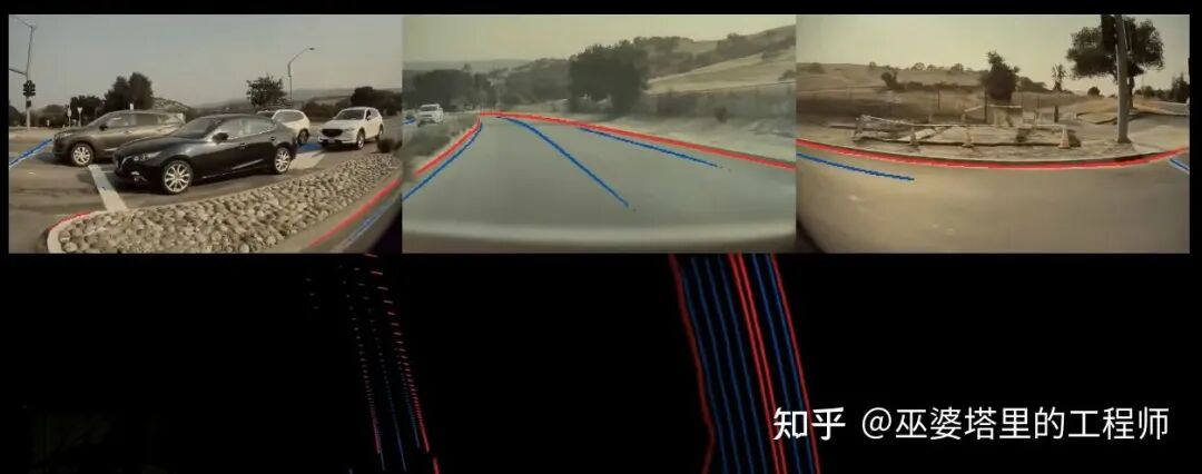

Andrej举了两个例子,说明为什么第一种方法是不合适的。首先,由于透视投影,图像中看起来不错的感知结果在向量空间中精度很差,尤其是远距离的区域。如下图所示,车道线(蓝色)和道路边缘(红色)在投影到向量空间后位置非常不准,无法用支持自动驾驶的应用。
特斯拉与毫末智行自动驾驶方案对比分析的图2 图像空间的感知结果(上)及其在向量空间中的投影(下)

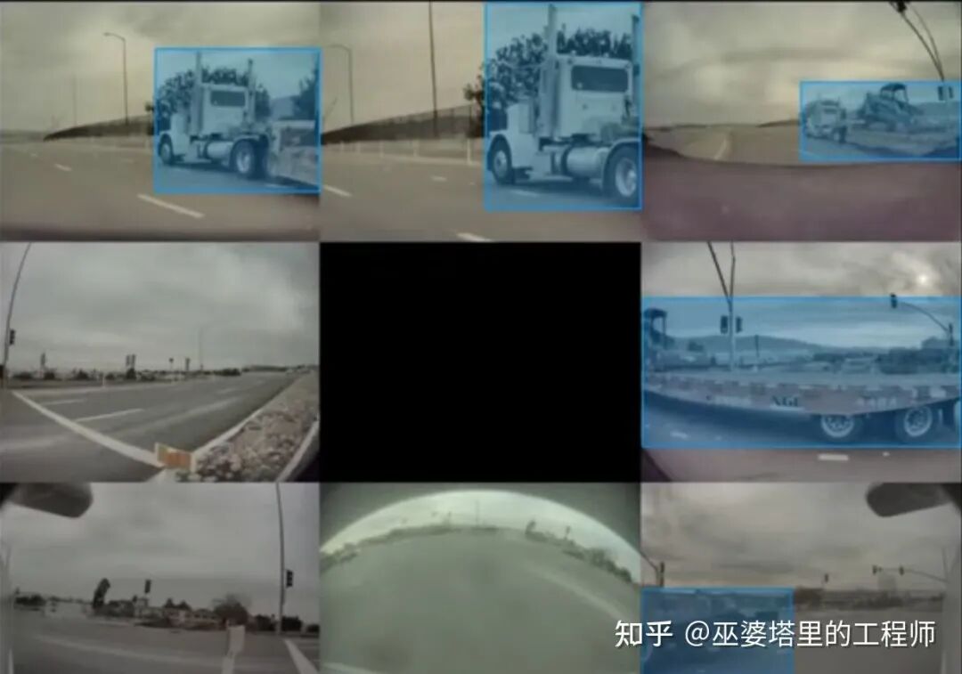

其次,在多目系统中,由于视野的限制,单个摄像头可能无法看到完整的目标。比如在下图的例子中,一辆大货车出现在了一些摄像头的视野中,但是很多摄像头都只看到了目标的一部分,因此无法根据残缺的信息做出正确的检测,因此后续的融合效果也就无法保证。这其实是多传感器决策层融合的一个一般性问题。
特斯拉与毫末智行自动驾驶方案对比分析的图3 单摄像头受限的视野

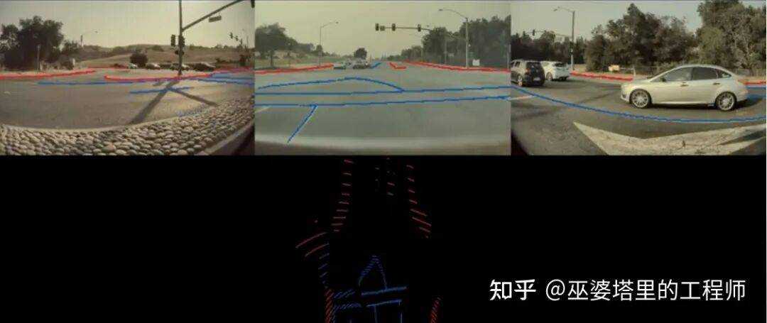

通过以上这些算法上的改进,FSD在向量空间中的输出质量有了很大的提升。在下面的对比图中,下方左侧是来自图像空间感知+决策层融合方案的输出,而下方右侧上述特征空间变换+向量空间感知融合的方案。
特斯拉与毫末智行自动驾驶方案对比分析的图4 图像空间感知(左下) vs. 向量空间感知(右下)

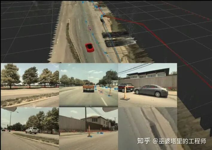

既然是深度学习算法,那么数据和标注自然就是关键环节。图像空间中的标注非常直观,但是系统最终需要的是在向量空间中的标注。Tesla的做法是利用来自多个摄像头的图像重建3D场景,并在3D场景下进行标注。标注者只需要在3D场景中进行一次标注,就可以实时的看到标注结果在各个图像中的映射,从而进行相应的调整。
特斯拉与毫末智行自动驾驶方案对比分析的图5
3D空间中的标注

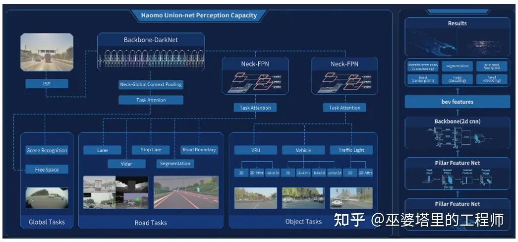

相机获取原始数据之后,要经过ISP(Image Signal Process)数字处理过程后,才能提供给后端的神经网络使用。ISP的功能一般来说是为了获得更好的视觉效果,但是神经网络其实并不需要真正的”看到”数据,视觉效果只是为人类设计的。因此,将ISP作为神经网络的一层,让神经网络根据后端的任务来决定ISP的参数,并对相机进行校准,这有利于最大程度上保留原始的图像信息,也保证采集到的图像与神经网络的训练图像在参数上尽可能的一致。
处理过后的图像数据被送入主干网络(Backbone)。毫末采用的DarkNet类似于多层的卷积残差网络(ResNet),这也是业界最常用的主干网络结构。主干网络输出的特征再送到不同的头(Head)来完成不同的任务。这里的任务分为三大类:全局任务(Global Task),道路任务(Road Tasks)和目标任务(Object Tasks)。不同的任务共用主干网络的特征,每个任务自己拥有独立的Neck网络,用来提取针对不同任务的特征。这与特斯拉HydraNet的思路是基本一致的。但是,MANA感知系统的特点在于为全局任务设计了一个提取全局信息的Neck网络(Global Context Pooling)。这一点其实是非常重要的,因为全局任务(比如可行驶道路的检测)非常依赖于对场景的理解,而对场景的理解又依赖于全局信息的提取。
特斯拉与毫末智行自动驾驶方案对比分析的图6
MANA系统的视觉和激光雷达感知模块
激光雷达感知模块
激光雷达感知采用的是PointPillar算法,这也是业界常用的一个基于点云的三维物体检测算法。这个算法的特点在于将三维信息投影到二维(俯视视图),在二维数据上进行类似于视觉任务中的特征提取和物体检测。这种做法的优点在于避免了计算量非常大的三维卷积操作,因此算法的整体速度非常快。PointPillar也是在点云物体检测领域第一个能够达到实时处理要求的算法。

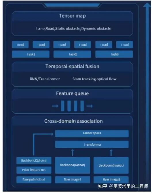

融合感知模块
前文提到了一个三位一体融合的概念,这也是MANA感知系统区别于其他感知系统的关键之处。正如顾维灏在AI Day上所介绍的,目前大部分的感知系统都存在“时间上的感知不连续、空间上的感知碎片化“问题。
特斯拉与毫末智行自动驾驶方案对比分析的图7
MANA系统的融合感知模块
空间上的不连续是由多个同构或异构传感器所在的不同空间坐标系导致的。对于同构传感器(比如多个摄像头)来说,由于安装位置和角度不同,导致其可视范围(FOV)也不尽相同。每个传感器的FOV都是有限的,需要把多个传感器的数据融合在一起,才可以得到车身周围360度的感知能力,这对于L2以上级别的自动驾驶系统来说是非常重要的。异构传感器(比如摄像头和激光雷达),由于数据采集的方式不同,不同传感器得到的数据信息和形式都有很大差别。摄像头采集到的是图像数据,具有丰富的纹理和语义信息,适合用于物体分类和场景理解;而激光雷达采集到的是点云数据,其空间位置信息非常精确,适合用于感知物体的三维信息和检测障碍物。如果系统对每个传感器进行单独处理,并在处理结果上进行后融合,那么就无法利用多个传感器的数据中包含的互补信息。
时间上的不连续是由于系统按照帧为单位进行处理,而两帧之间的时间间隔可能会有几十毫秒。系统更多地关注单帧的处理结果,将时间上的融合作为后处理的步骤,比如采用单独的物体跟踪模块来单帧的物体检测结果串联起来。这也是一种后融合策略,因此无法充分利用时序上的有用信息。
那么如何解决这两个问题呢?答案是用Transformer做空间和时间上的前融合。

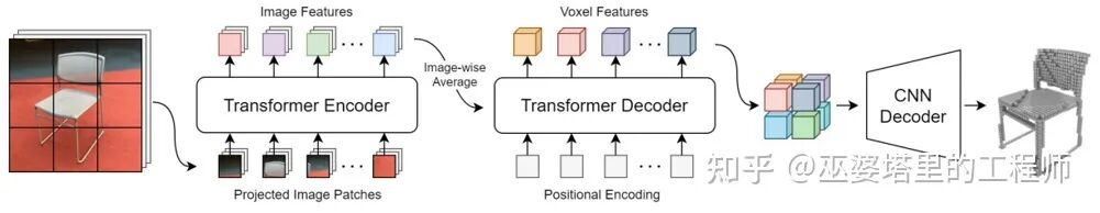

先说空间前融合。 与Transformer在一般的视觉任务(比如图像分类和物体检测)中扮演的角色不同,Transformer在空间前融合中的主要作用并不是提取特征,而是进行坐标系的变换。这与特斯拉做采用的技术有异曲同工之处,但是毫末进一步增加了激光雷达,进行多传感器(跨模态)的前融合,也就是Cross-Domain Association模块。前文介绍了Transformer的基本工作原理,简单来说就是计算输入数据各个元素之间的相关性,利用该相关性进行特征提取。坐标系转换也可以形式化为类似的流程。比如说需要将来自多个摄像头的图像转换到与激光雷达点云一致的三维空间坐标系,那么系统需要做的是找到三维坐标系中每个点与图像像素的对应关系。传统的基于几何变换的方法会将三维坐标系中的一个点映射到图像坐标系中的一个点,并利用该图像点周围一个小的邻域(比如3x3像素)来计算三维点的像素值。而Transformer则会建立三维点到每个图像点的联系,并通过自注意力机制(也就是相关性计算)来决定哪些图像点会被用来进行三维点的像素值。如下图所示,Transformer首先编码图像特征,然后将其解码到三维空间,而坐标系变换已经被嵌入到了自注意力的计算过程中。这种思路打破的传统方法中对邻域的约束,算法可以看到场景中更大的范围,通过对场景的理解来进行坐标变换。同时,坐标变换的过程在神经网络中进行,可以由后端所接的具体任务来自动调整变换的参数。因此,这个变换过程是完全由数据驱动的,也是任务相关的。在拥有超大数据集的前提下,基于Transformer来进行空间坐标系变换是完全可行的。
特斯拉与毫末智行自动驾驶方案对比分析的图8 采用Transformer进行图像坐标系到三维空间坐标系的转换
再来说一下时间上的前融合。 这个比空间上的前融合更容易理解一些,因为Transformer在设计之初就是为了处理时序数据的。Feature Queue就是空间融合模块在时序上的输出,可以理解为一个句子中的多个单词,这样就可以自然的采用Transformer来提取时序特征。相比特斯拉采用RNN来进行时序融合的方案,Transformer的方案特征提取能力更强,但是在运行效率上会低一些。毫末的方案中也提到了RNN,相信目前也在进行两种方案的对比,甚至是进行某种程度的结合,以充分利用两者的优势。除此之外,由于激光雷达的加持,毫末采用了SLAM跟踪以及光流算法,可以快速的完成自身定位和场景感知,更好的保证时序上的连贯性。

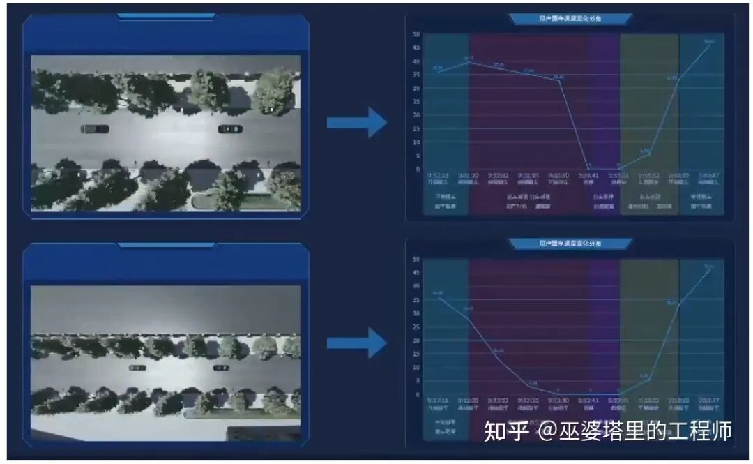

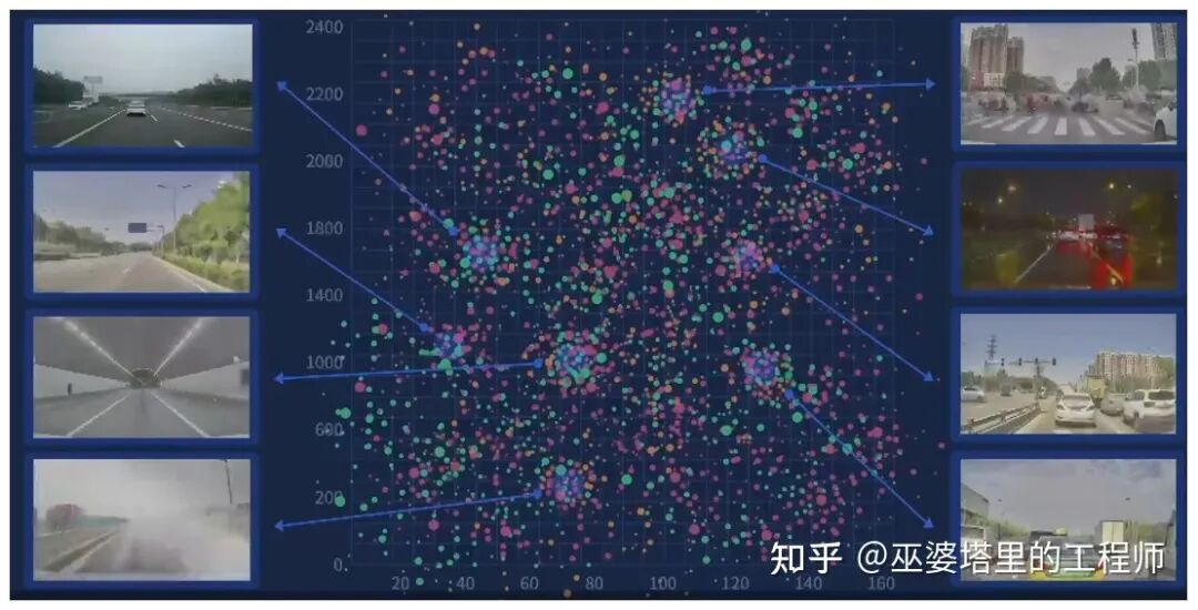

场景数字化,就是将行驶道路上的不同场景进行参数化的表示。参数化的好处在于可以对场景进行有效地分类,从而进行差异化的处理。按照不同的粒度,场景参数分为宏观和微观两种。宏观的场景参数包括天气,光照,路况等,而微观的场景参数则刻画了自车的行驶速度,与周围障碍物的关系等等。
特斯拉与毫末智行自动驾驶方案对比分析的图9 MANA系统中的宏观场景聚类
特斯拉与毫末智行自动驾驶方案对比分析的图10 MANA系统中的微观场景(例子是跟车场景)
