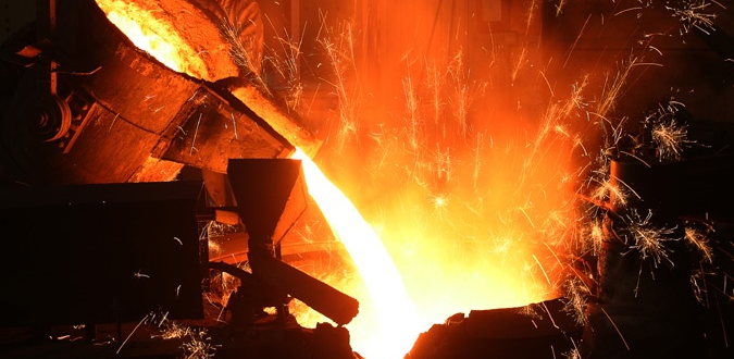

2.检验平台铸造熔炼过程的控制
  生产灰铸铁件时,必须严格控制人炉和人包材料的质量,对其成分、块度及理化性能必须按要求进行检查和验收。
  孕育铸铁是一种片状石墨的灰铸铁,只是制造原理同普通铸铁不同,增加了孕育过程。在低碳、硅成份的铁水中加人适量的孕育剂,以抑制其过度石墨化。一般来说,原铁水的含碳量在2.8~3.0%之间,由于孕育铸铁含碳较低,多以炉料中加人足够数量的废钢。硅的含量在0.9~1.5%之间,以便加大孕育剂的加人量,以提高铸件机械性能。含硫、锰量分别在0.08~0.12%和0.9~1.2%范围时,若含锰量过高,铸铁中则出现渗碳体。含磷量小于0.12%,若其含量高,会影响铸件强度。

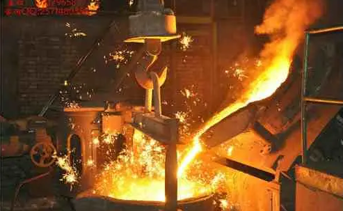

4.检验平台铸造浇注过程的控制
  通过以上环节的准备,就可进行浇注。浇注前要对铸水进行孕育和扒渣处理。在浇注过程中要不断流、平稳,以避免冲砂而形成砂眼。跑火时要及时堵住漏铸水的部位,并补足铸水,以减少冷隔、浇不足等缺陷。
