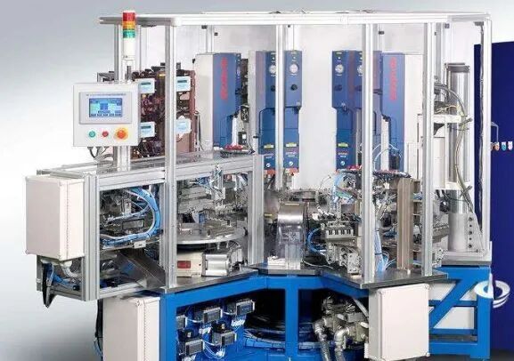

如何做好非标自动化设计?如何提高自动化设备的创新设计能力?的图1
一、要明确非标自动化机械设计的目的:
1提高产品质量;
2.提高效率;
3.确保生产安全。
二、非标自动化机械设计前期必备材料:
1、 必要的设计手册,在网上可下载电子版的,手册是你最好的老师,从书中可以找到你想要的知识。比如设计时需要齿轮,手册中就可以找到设计齿轮的参数。遇到问题先找手册。
2、下载一些机械设备的图册或动图,供你开阔思路用。比如前几期发布文章。
3、设备运动轨迹无非是直线或旋转,掌握这些机械原理,再结合电气,气动和液压就能设计出非标设备,好坏另说。
4、最好下载一些cad版标准件,放到cad的设计中心中,方便粘贴使用,提高工效。
三、非标自动化机械设计的准备工作:
1、了解设备的用途,是加工设备?还是试验设备?或是工装夹具。
加工设备:首先保证加工精度,其次上下料方便,准确,快速。
试验设备:提供相应动力,试验必要的测试点,与电气怎样结合,显示数据和读出数据。
工装夹具:需要怎样限制自由度,上下料快速可靠。
2、现场考察,了解相关数据:
①设备相关数据,比如外形尺寸,相应兑现图纸及尺寸
②设备安装场地的相关数据,是否与其他设备干涉
③设备安装使用的电气相关数据,电压是多少伏,能提供多大功率
3、查看行业标准,网上生产厂家的产品相关数据,各厂家都会提供原理、安装尺寸等数据,为画图做好准备。
4、根据前面的准备工作(了解设备用途、现场考察、查看行业标准) 迅速做出方案供客户参考(注意:做方案的速度快慢能体现出本公司的实力,这点十分重要)。
5、拿出方案及报告:
方案的可行性报告包括如下内容:
①原有设备的效率,精度等,阐述为什么更新或增加
②新设备的特点
③制作费用,包括材料费,人工费,外协加工费
④成本收回期,半年之内收回投资,马上做;一年内收回投资可以做。包括减掉多少人工费,提高效率创造的价值等。
⑤制作周期估算。
四、设计:
1、在脑袋中勾画设计,发挥你的想象,把设备分成几大块,每块采用怎样结构,怎样衔接。
2、绘图,将想法落实到图纸上。先画总图,再画零件图。方便更改设计和想法。
3、强度校验,有经验者可直接选料,经验少者,要作简单校核,防止出现重大失误。
4、校图,主要检查零部件是否有干涉,是否安装方便、使用方便、维修方便。
5、整理图纸,计算出配件重量,作对外快速报价用。

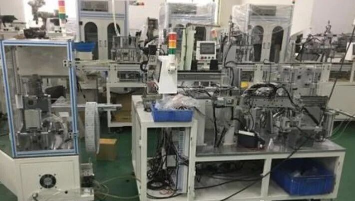

如何做好非标自动化设计?如何提高自动化设备的创新设计能力?的图2
通过以上文章的浏览,我们知道了要做好非标自动化机械设计,要准备的工作还是蛮多的。但是随着工作能力及经验的提升,相信各位在设计开发的过程中也会越来越得心应手,设计出更好的非标自动化机械设备。
