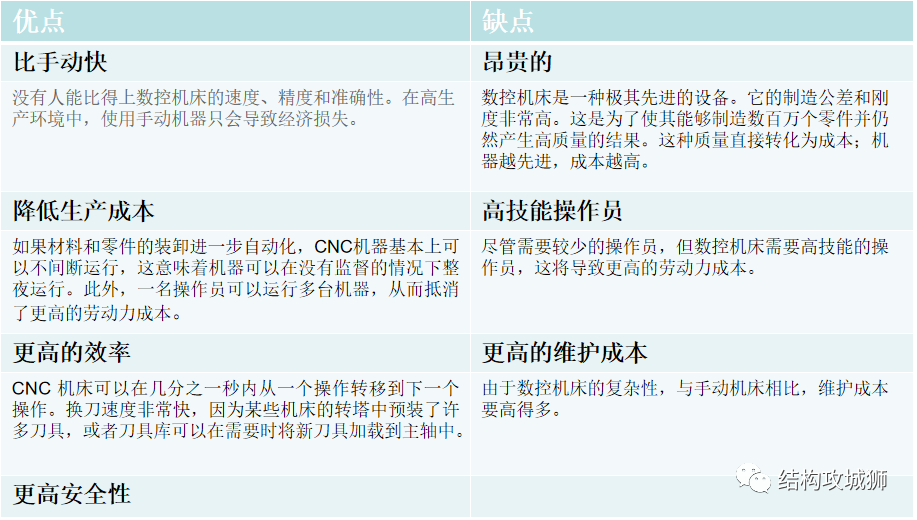

与传统的机床加工方法相比,CNC加工的优缺点如下:

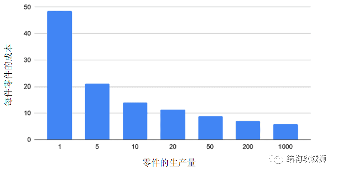

4、生产量
随着零件数量的增加,一组相同零件的单位成本显著降低。这种成本的成比例降低主要是消除重复设计成本以及机器设置调试的结果。CAD 设计、CAM 准备和机器设置都是一次性完成的,用于所有要制造的零件。(也就是说,生产一件零件,设计成本和机器设置成本都包含在这一件零件上,如果生产1000件,那么设计成本和机器设置成本就被平摊到这1000件上)

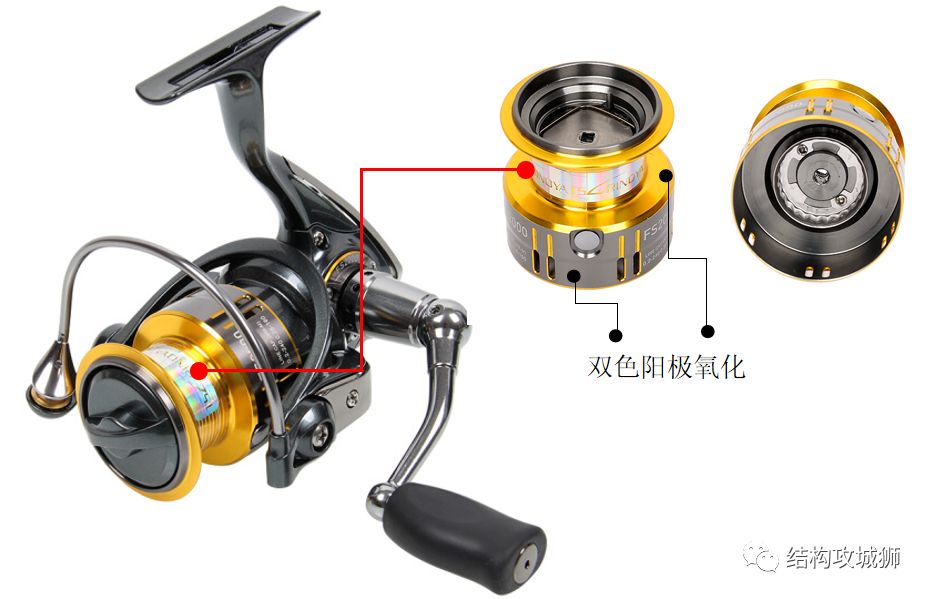

对于表面处理,另一个严重的成本驱动因素是为零件的不同区域应用不同的表面处理要求。比如局部电镀、局部阳极氧化、双色样机氧化、一个区域氧化,在另一个区域电镀。所以,为了降低成本,如无必要应尽量保持整个零件的表面处理要求一致。

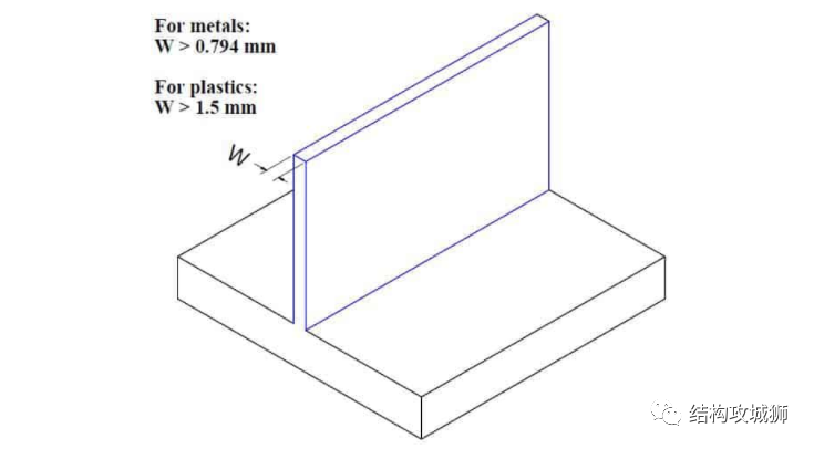

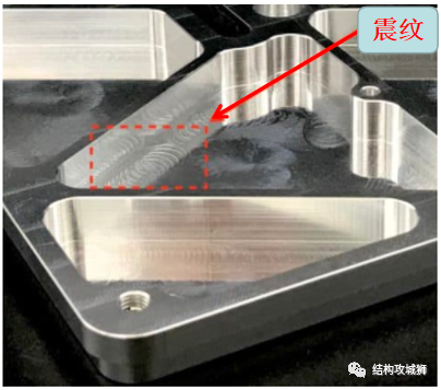

1)避免薄壁设计
壁过薄的加工零件将需要更多的时间来加工,因为它们非常脆弱。并且由于它们经常振动或变形,因此很难保持准确的公差,更严重者,可能会造成断裂。缓慢的加工、特殊的加工技术和高废品率使这些薄壁零件更加昂贵。
如何通过结构设计降低CNC加工件的成本的图5
厚壁零件加工更稳定,加工成本更低,为了保持加工价格低,请避免薄壁设计,金属零件壁厚应大于0.8mm,塑料零件壁厚应大于1.5mm。

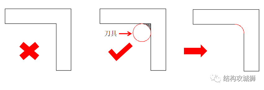

并非所有特征都可以CNC加工,一个典型的例子就是90°的内角,因为目前所有 CNC 铣削刀具都具有圆柱形状,在切削型腔边缘时会产生一个圆角而不是直角或者其他尖角。
如何通过结构设计降低CNC加工件的成本的图7
如果一定需要留出直角,实现这一目标的通常做法是通过 EDM(电火花加工),这是一种比 CNC 加工更昂贵的制造工艺。如果只是由于装配的原因,不能留圆角,则建议采用内切圆角的做法,如下图。

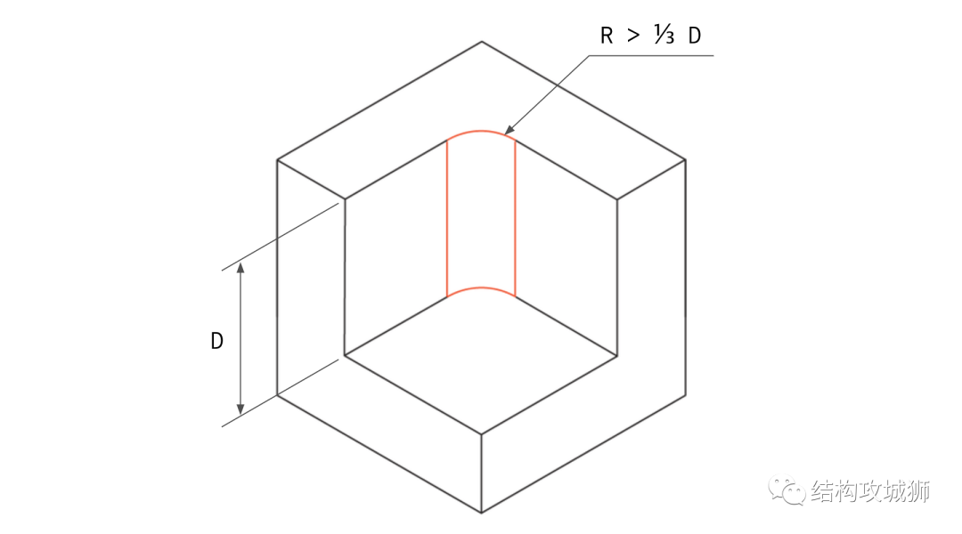

3)建议设计较大的内部拐角半径
虽然使用直径较小的刀具可以减小拐角半径,但这意味着需要以较低的速度进行多次走刀,这是因为较小的刀具不能像大刀具一样快速地在一次走刀中去除材料,因此小圆角也会增加了加工时间和成本,建议圆角半径R至少是空腔深度D的 1/3 倍。
如何通过结构设计降低CNC加工件的成本的图9
同时,为避免刀具磨损,有必要设计不会对刀具施加过多压力的内部边缘。为了实现这一点,一个好的经验法是拐角半径应略大于用于加工型腔的刀具半径(拐角半径为铣刀半径的1.3倍或更大)。例如,铣刀半径为 5 毫米,建议内角添加 6.5 毫米的半径。这个额外的半径将减少刀具上的压力并提高切削速度。

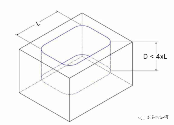

4)限制型腔的深度
加工深腔会极大地影响CNC零件的成本,因为需要去除大量材料,这非常耗时。型腔过深会导致刀具悬垂、刀具偏斜、排屑困难和刀具断裂等问题。
当铣削深度大于铣削刀具直径的2倍时,刀具的进给速度必须减慢,这会增加加工时间和零件成本。每增加一倍的铣削深度,进给速度就会减半,时间增加了一倍多,一般铣削深度不大于刀具直径的4倍。设计时,最大深度应为型腔宽度的四倍,例如,15 毫米宽的腔体不应超过 60 毫米深。
如何通过结构设计降低CNC加工件的成本的图10
如果深腔无法避免,解决深腔加工的办法是逐步降低立铣刀,一层一层铣削,然而,这也是非常耗时的。此外,加工深腔时,刀具必须倾斜至正确的切削深度,平滑的入口需要足够的空间。

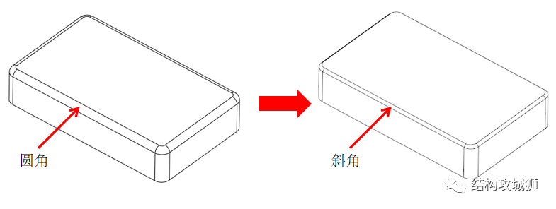

5)减少使用曲面结构特征
在设计CNC加工件时,应以简单结构为原则,应减少设计复杂曲面特征,因为为了得到具有合适表面光洁度的复杂曲面,需要使用小刀具,这些小切口比正常切口花费的时间长得多,增加了很多成本。 因此为了帮助最大限度地降低成本和加工时间,尽量减少或者避免使用曲面,比如,在外边缘倒角时,如无必要,应倒斜角,而不是倒圆角。

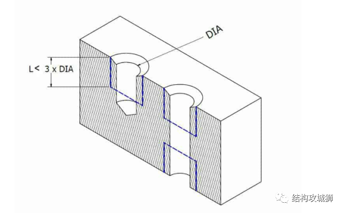

6)限制螺纹长度
众所周知,强螺纹连接发生在前几个螺纹中,因此,有时完全不需要很长的螺纹长度,长螺纹孔可能需要特殊工具,并且需要更多的加工时间,成本也会增加,螺纹长度建议不超过孔径 3 倍。螺纹孔为盲孔时,建议在孔底部留至少为孔直径一半的无螺纹长度。

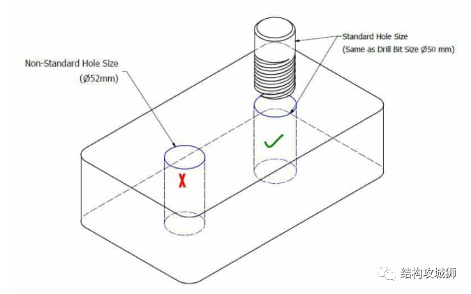

7)设计标准尺寸的孔
使用标准钻头可以快速、高精度地CNC加工孔。从经济的角度来看,尽量使用标准的孔径,对于非标准尺寸孔,必须使用立铣刀加工孔,这可能会增加成本。
另外,一般来说孔越大,钻的深度可以越深,建议钻孔的深度不要超过10倍钻头的直径。

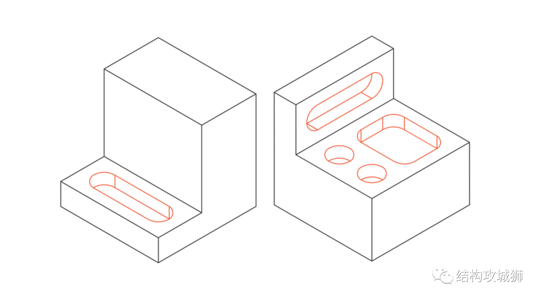

8)将CNC机床设置的次数保持在最低限度
翻转或重新定位零件会增加制造成本,因为它通常需要手动完成。此外,对于复杂的几何形状,可能需要定制夹具,这进一步增加了成本。特别复杂的几何形状可能需要多轴CNC系统,从而进一步增加价格。
因此,为了减少零件翻转和重新定位的次数,应尽量把所有需要加工的特征设计在一个平面上;如果无法避免,考虑将零件拆分成可以在一次设置中进行 CNC 加工的特征,然后用螺栓连接或焊接组合在一起。

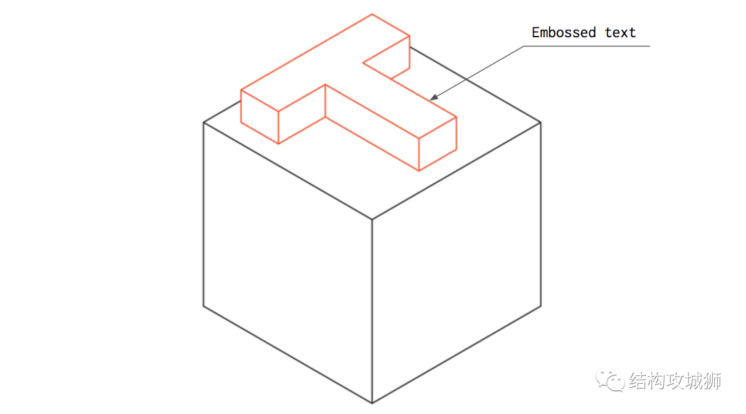

9)避免不必要的文字和刻字
应避免在CNC加工零件的表面添加文字特征,因为通过CNC加工设计文字只会增加加工时间和成本。
如何通过结构设计降低CNC加工件的成本的图15
但是,如果文字和字体是设计要求,则应遵循以下规则:
  • 通过丝印或喷涂的方式在CNC零件表面添加文字具有较好的成本效益。
  • 在曲面上,可以使用镭雕的方式,因为在这种情况下去除的材料较少。
  • 如果您的设计软件没有自定义刻字字体,则建议使用 20 磅的 San Serif 字体。这是因为这种字体在每个字母笔画的末尾没有多余的线条(衬线)。这些额外的行程增加了加工成本。此外,建议使用尺寸 20,因为小于此尺寸的尺寸被认为是较小的特征,加工难度更大且成本更高。
