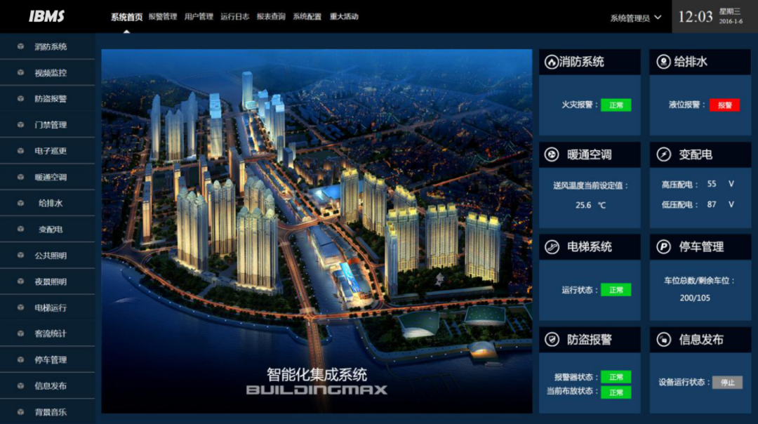

从日常操作管理和专业系统管理两方面,“IBMS智能化管理系统”应具备两类功能:
1)针对日常操作管理,要能够实时监测各个功能子系统的关键运行数据,能够实现各设备子系统运行模式的设定;当各子系统出现工作状态异常时,能够通过集中控制软件,在中控室内发出声音提示;数据的显示以及模式的设定应根据超5星酒店物业管理的功能需求设计,并且人机交互界面尽量人性化、简明易懂。
2)专业系统管理包括设备维护管理、长期的节能诊断和系统运行模式的改进等,针对以上功能需求,“IBMS智能化管理系统”应提供编辑修改运行模式的功能,远程修改具体设备启停状态和设定参数的功能,详细、长期、准确的数据记录,以及修改自动控制逻辑的功能。交互界面软件应尽量专业化、全面和易于编辑,以方便专业人员对“IBMS智能化管理系统”集中控制功能进行修改和升级。

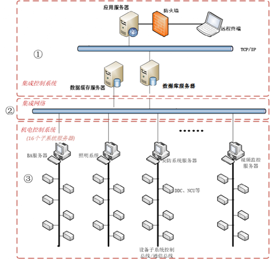

二、IBMS智能化管理系统的整体架构
根据上述设计原则,结合超5星酒店物业管理需求以及目前系统集成和软件行业的现有技术,IBMS智能化管理系统的整体架构如图1-1所示。
IBMS集成系统有什么技术要求?系统架构如何?协议与接口要求?的图2
图1-1 IBMS智能化管理系统集成平台的整体架构
图中,①为“IBMS智能化管理系统”集成平台,在原有BA等设备子系统基础上新增加的数据库及软件,①通过集成网络②与原有各个机电控制系统③的子系统控制中心(服务器)完成数据交换,从而实现通过“IBMS智能化管理系统”集中控制系统对各个子系统的监控。
2.1 IBMS智能化管理系统的功能模式
      在系统运行过程中,物业管理人员可以通过用户服务器提供的管理程序和界面,通过操纵模式按键,改变系统的运行模式。“IBMS智能化管理系统”集成平台将模式转变命令发送给各个子系统控制。子系统服务器预先存有各种运行模式的自动执行程序,从而实现各种模式下各个子系统的自动运行。此外,用户服务器安装有集成优化控制管理程序,可以综合各个子系统的运行现状,给出更优化的运行方案,自动修改运行模式或设备运行状态,并发送给子系统服务器执行。
      在系统调试和系统维护升级时,具有专业知识的专家可以根据权限进入到“IBMS智能化管理系统”系统编辑模式。系统提供模式编辑功能,可以供专家自由组合各个各种运行条件和执行方案,灵活编辑各种运行模式和集成运行策略。
2.2 “IBMS智能化管理系统”的架构
      在此架构中,即使没有“IBMS智能化管理系统”,在各个子系统控制中心(服务器)上依然可以分别实现对各自子系统设备的监控。从而,基本维持超5星酒店现有弱电系统结构及相应的设计、建设、调试流程。唯一变化的是,是要求各个设备子系统必须支持“IBMS智能化管理系统”集中管理功能。
      ①主要靠软件实现。基于数据库技术,①将来各个子系统的数据打散,按照“IBMS智能化管理系统”管理模式重构数据库,从而在数据层面实现各个子系统数据的平等、无差别集成。在此基础上,①包含一系列监控管理功能程序,以实现集成化的模式改变、系统启停、能耗监管以及设备财产管理等功能。
      ②是①与③的接口网络。为了实现“标准化”,考虑到各子系统提供商的技术能耗,技术发展趋势,本技术方案确定了两套通用的网络通信方案,要求各个设备子系统至少能支持网络通信方案之一。从而保证上述各子系统,与“IBMS智能化管理系统”集成控制系统之间数据的可靠上传、下达。
      为了支持“IBMS智能化管理系统”集中控制的可靠实现,各个设备子系统③,要通过②向①提供标准化的数据。所谓“标准化”,包括数据的物理含义(即温度、压力、设定值等哪些数据),数据的交互模式(即主从或主动发起等交互方式,数据传输频率等),数据的格式(数据的编码,精度、范围时、间戳等格式要求)等。对各个子系统的要求,应根据超5星酒店物业管理的需求来确定。在满足监控管理功能的前提下,应尽量减少数据的种类和数据,以避免海量数据给数据存储、管理和通信造成困难。
三、IBMS智能化管理系统硬件和机房环境要求
3.1 硬件结构
      如图1_1中①所示的部分。逻辑上,实现IBMS智能化管理系统,需要在原有各机电控制子系统的基础上,增加2台数据服务器(其中1台用来备份),1台用户服务器,和1台远程访问服务器。
      数据库服务器、用户服务器和远程访问服务器分别实现子系统数据的收集和重新整编;IBMS智能化管理系统集中监控功能、用户交互功能、集成控制优化功能;以及在超5星酒店之外的远程访问管理功能。
      只有数据库服务器与各功能子系统连接在同一个网段中。用户服务器与远程服务器通过另一个网络与数据库服务器连接。这样远程控制只能与数据库服务器连接,不能直接接入子系统控制网络,以避免远程无意或恶意的攻击直接导致子系统工作故障。从而提高了系统的可靠性,并方便实现权限管理。
